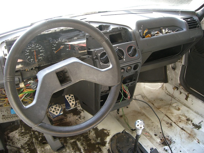

Donc dans la semaine , Seb a commencer par demonter et jeter tout ce qui allait etre remplacé, a l'intérieur comme a l'exterieur :
L'interieur aura besoin lui aussi d'une bonne resto...

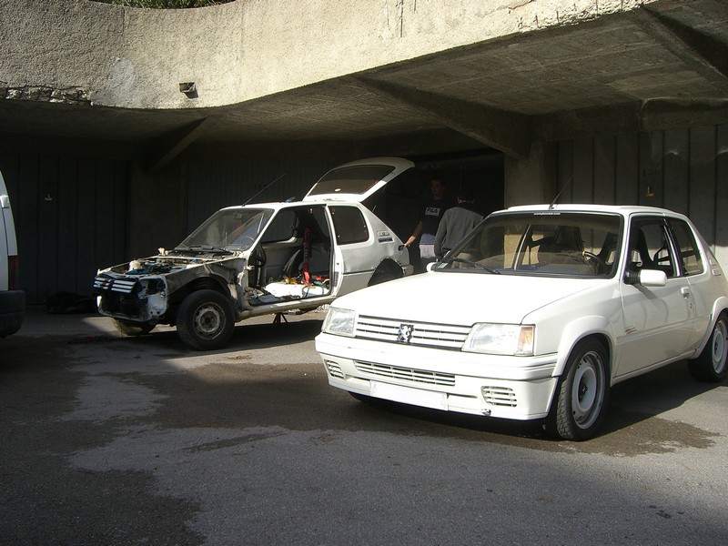

Seulement pour en arriver la, il a fallu la sortir du box, et ce ne fut pas une mince affaire, car une garniture de frein AR c'etait decollée... Heureusement on est équipé
Tite vidéo :arrow:La dépanneuse
De toute facon le train arrière est a changer (roulement de bras HS) et c'est d'ailleurs au programme de ce beau dimanche ensoleillé
Esperont qu'il redonne bientot de la voix
Et voila, direction mon atelier pour une remise a neuf
La grande soeur veille...
Allé go, on attaque !!!
