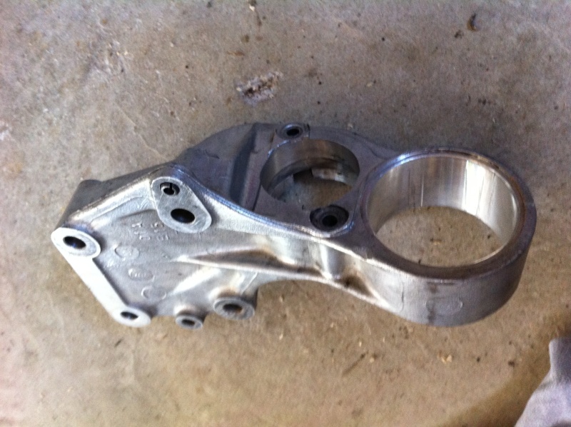

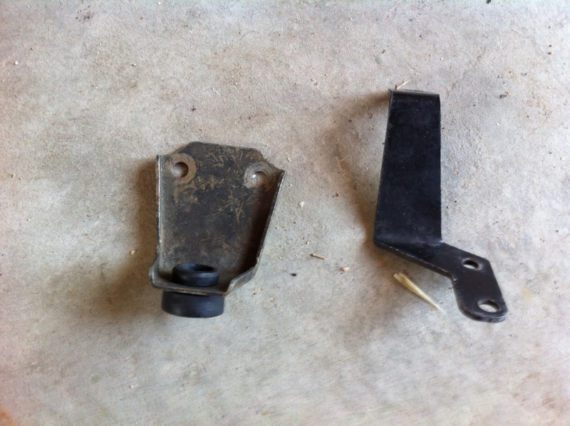

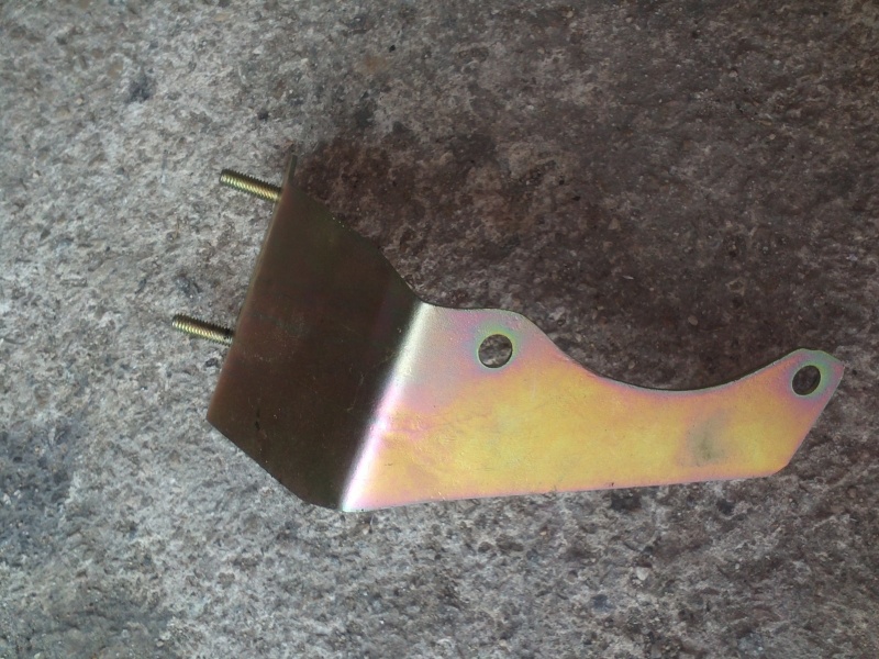

Par contre je cogite toujours pour fixer cette boite à air il doit me manquer une patte de fixation parce que la je vois pas.
Es que l'une de ces pattes ont elles un rapport avec ma boite à air ?
Messages : 23833
A remercié : 617 fois
A été remercié : 1233 fois
Re: Une 205 rallye de plus et dans le 84 !
Non celle de gauche c'est l'arrêt du câble d'accélérateur sous les carbus et celle de droite ne vient pas d'une Ralloche ^_^
C'est ça qu'il te faut:
ça vient se fixer par deux vis du démarreur :ok:

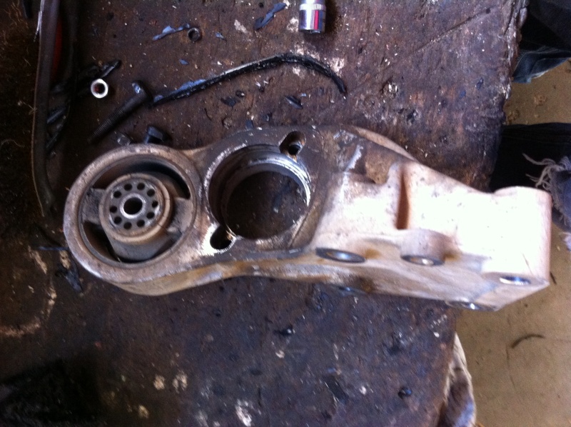

Demain, j'ai un peu de travail, au programme changement des freins arrières et des 4 flexibles + purge , démonter mon support moteur rigide, changer une biellette de direction. Mon père m'a aussi récupéré des vis en plastic, j'ai que quelqu’un du forum s'en était servi pour refixer ces extensions donc je vais voir ca !

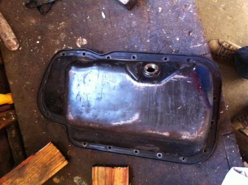

- Echange carter d'huile car enfoncé

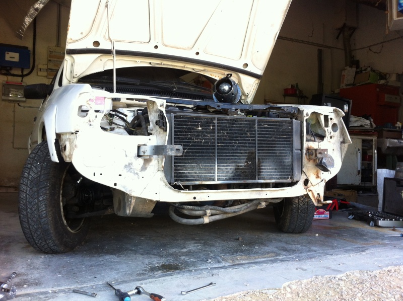

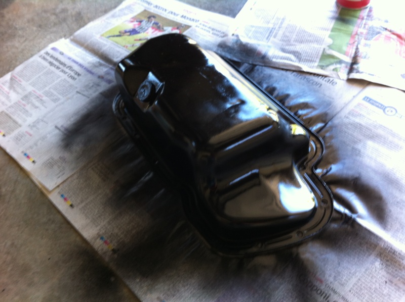

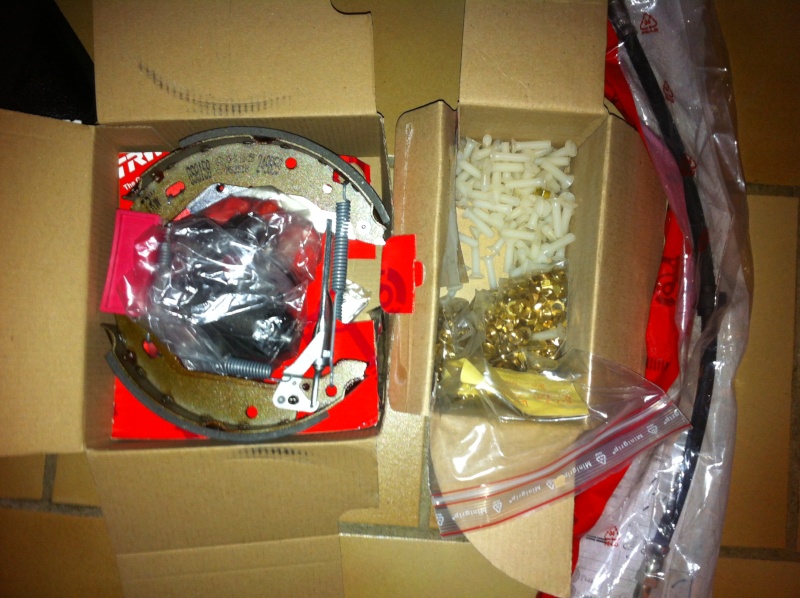

A défaut d'voir reçu mes pièces ce week end je me suis occupé comme j'ai put :unsure:
Un coup de peinture plus tard
Et un peu de nettoyage

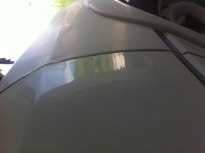

Et mauvaise nouvelle les 2 tôles de phare sont à changer, ca été très mal réparé :angry: :crying:
Et pour finir j'ai essayé le polish que j'ai acheté, il faut de l'huile de coude maintenant ^_^

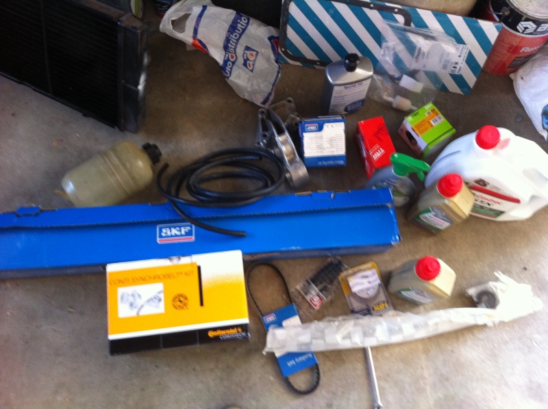

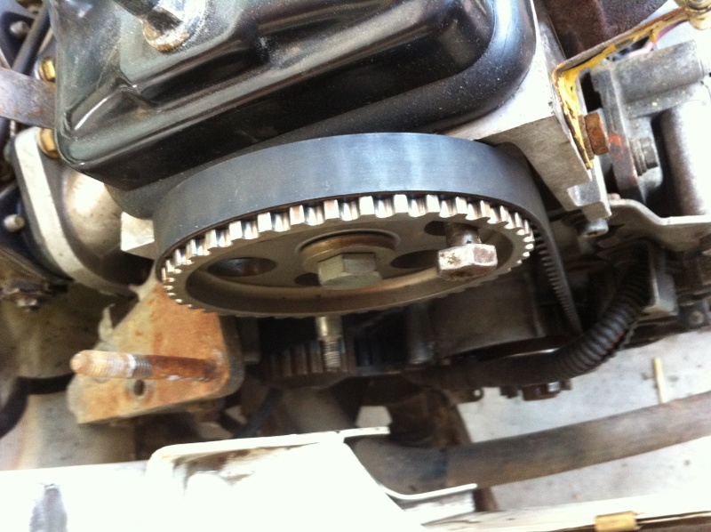

J'ai enfin reçu mes pièces !! J'ai pu faire ma distribution ce week end tout est Ok !!
