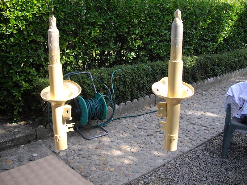

Un petit conseil tout béte et efficaçe, pour eviter de gaspiller du scotch sur les jante, tu tartine le tour de graisse.Une fois que c'est bien sec , karcher et hop ^_^

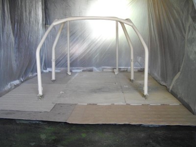

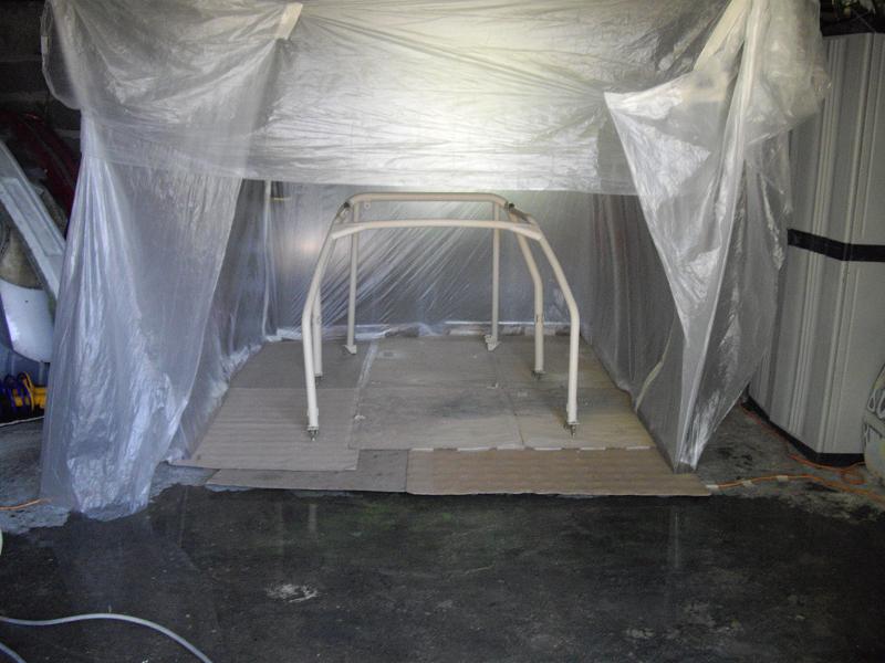

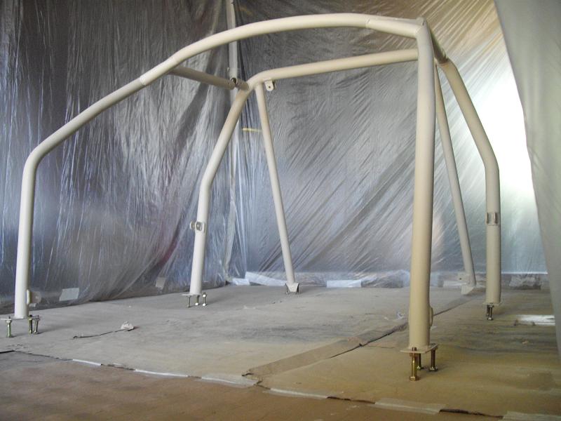

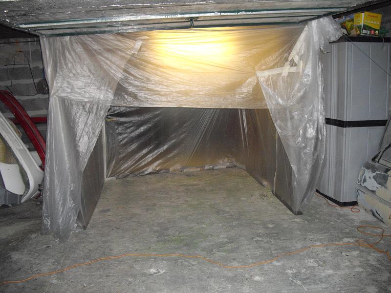

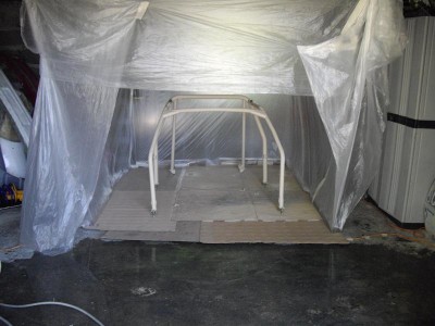

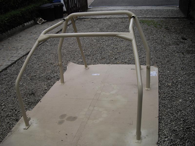

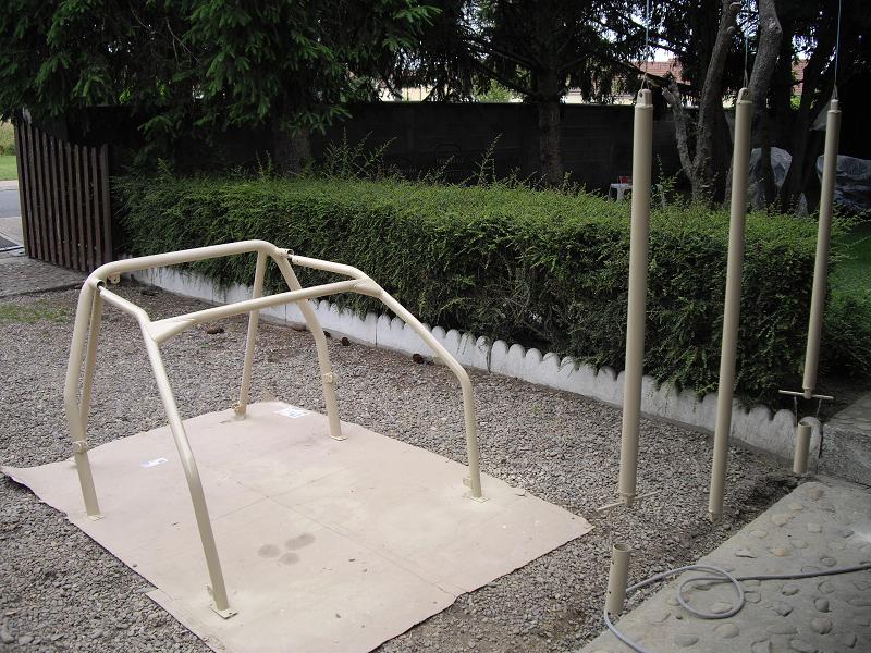

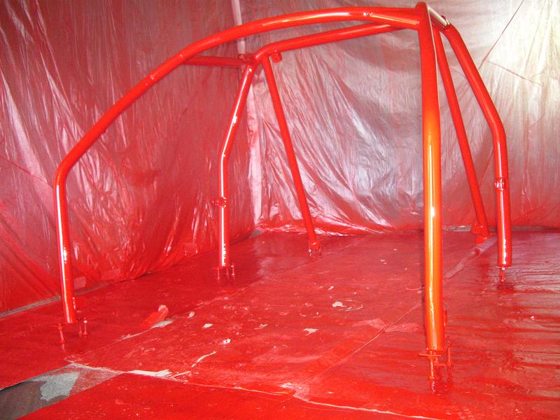

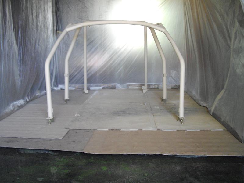

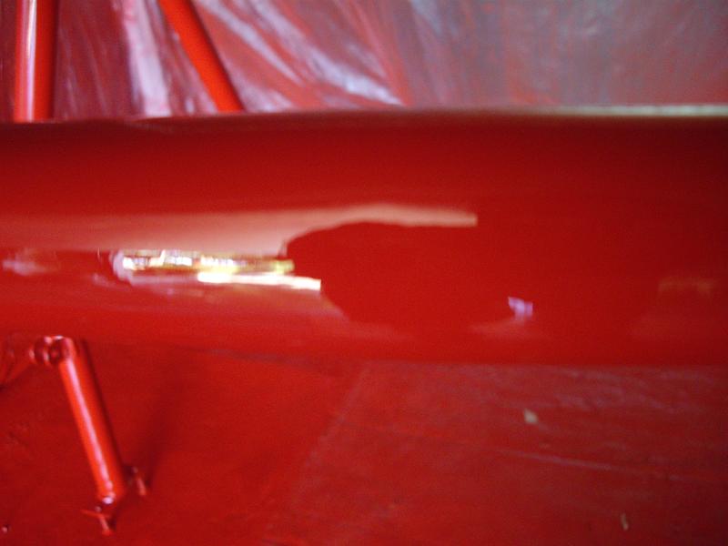

ensuite, je me suis attaqué après l'arceau, je l'ai aprété (dehors) et j'ai réalisé une cabine de peinture dans le garage pour le peindre (car on est en été et les moucherons et moustiques sont de sortie ...)

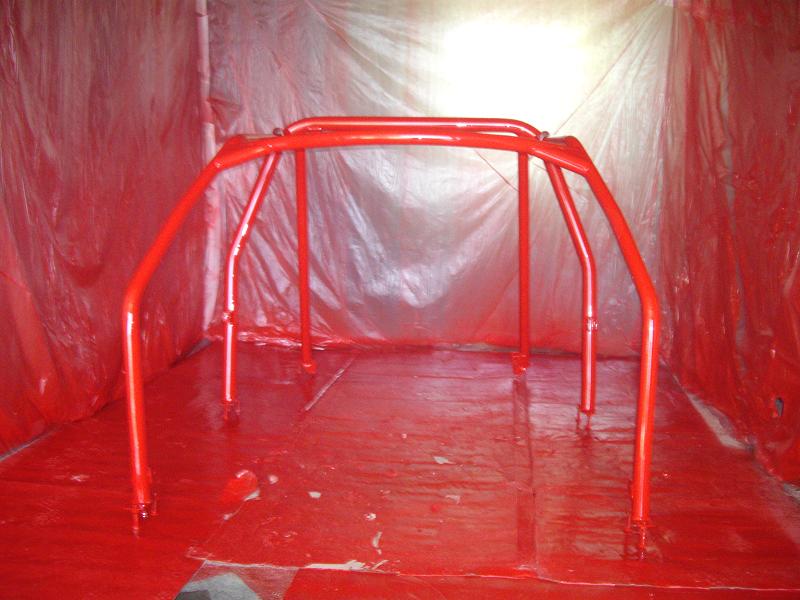

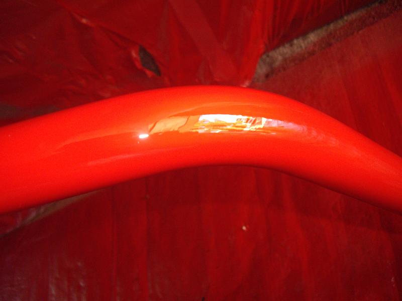

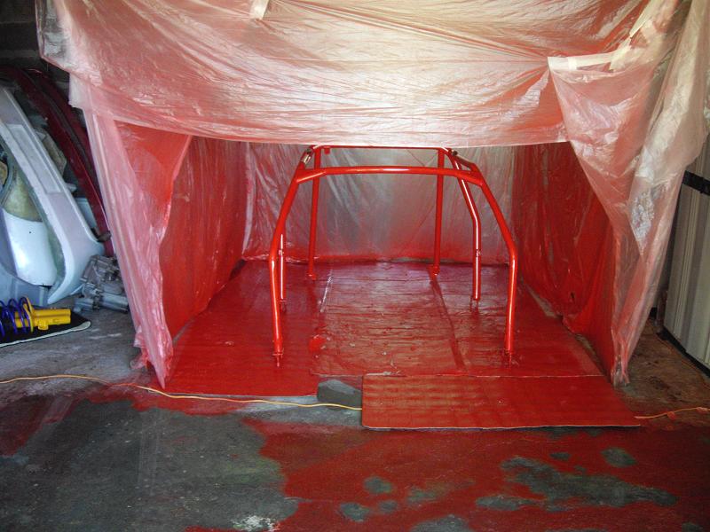

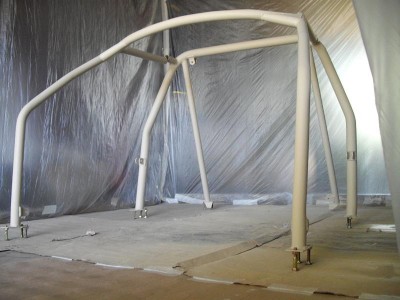

ensuite peinture de l'arceau :rolleyes:

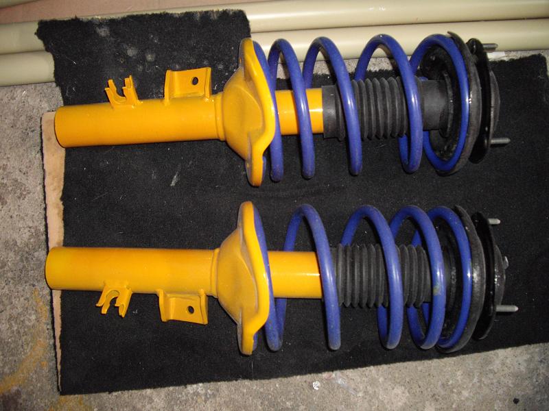

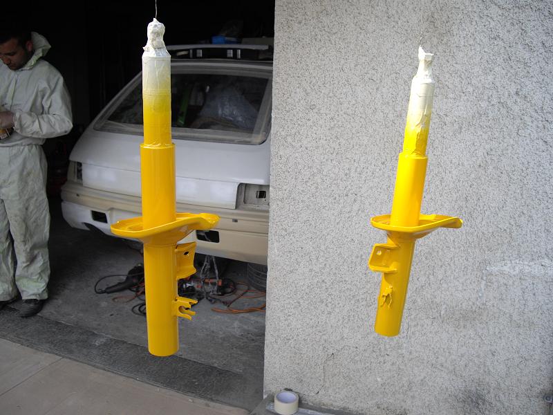

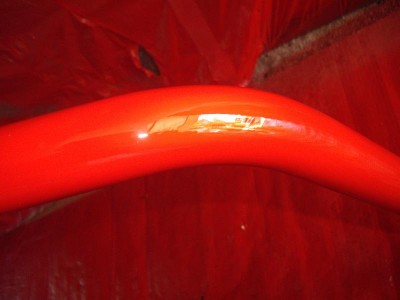

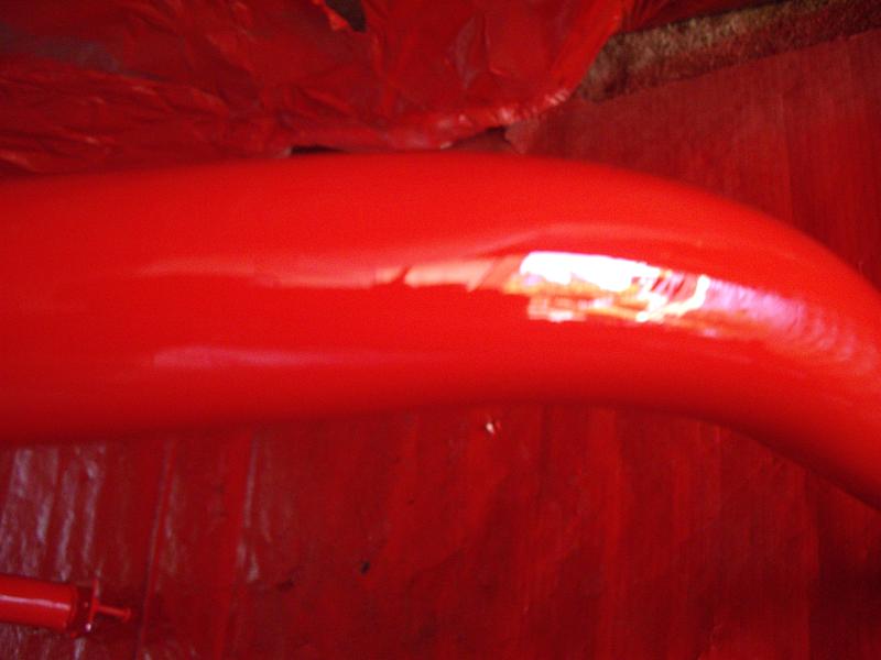

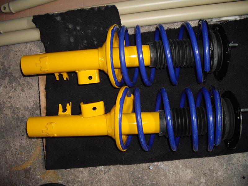

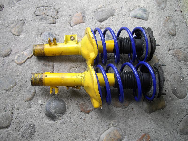

j'ai aussi repeinds mes bilsteins car la peinture été pas top ^_^
du cout je veux les vendre et acheter des PTS mais je vais peut-étre les garder et voir ce que ça donne sur piste :unsure:
peinture pas très belle...

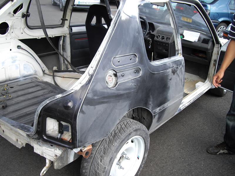

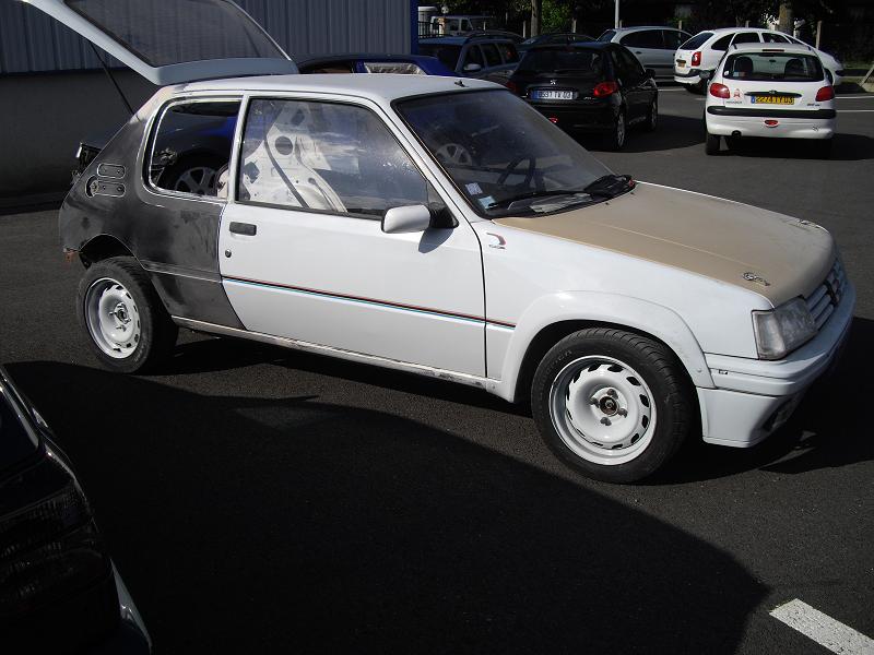

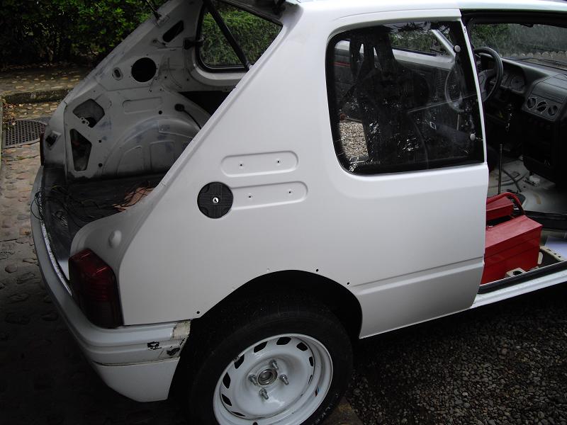

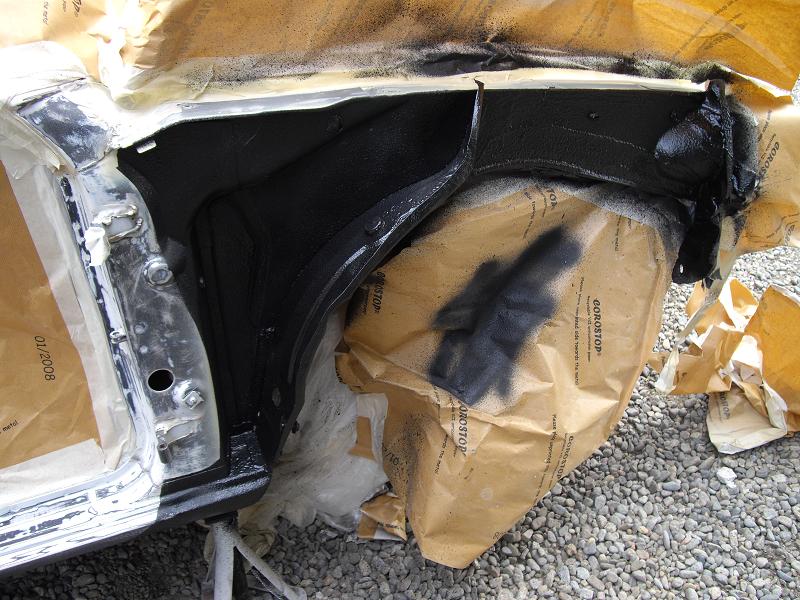

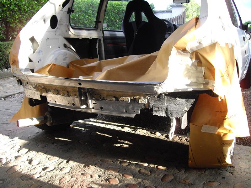

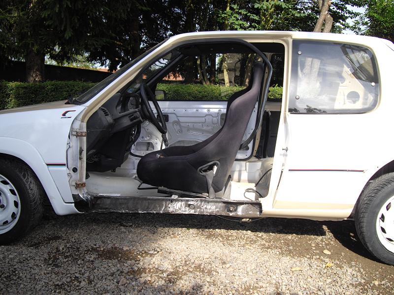

ça y est, la rallye est de retour a la maison <oo>
depuis 1 mois je m'impatienté ^_^
du cout, il n'ont pu faire que l'aile avec bas de caisse et n'ont pas eu le temps de s'occuper de souder les équerres de l'arceau et boucher 2/3 petits trous dans le plancher du a la rouille...
vu, comme ils sont débordés ces temps-ci (et que le carrossier sera en congés paternel) je l'a récupère pour avancer dessus.
j'ai a m'occuper du cardan conducteur, démonter mes 2 ailes avants pour blacksoner l'intérieur etc...
donc, une fois arrivé a la maison, j'ai commençé a travailler dessus.

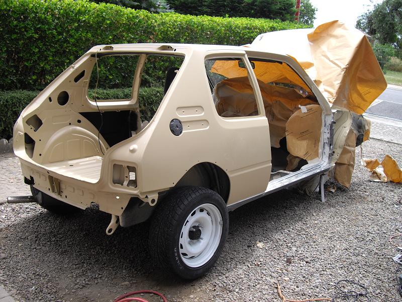

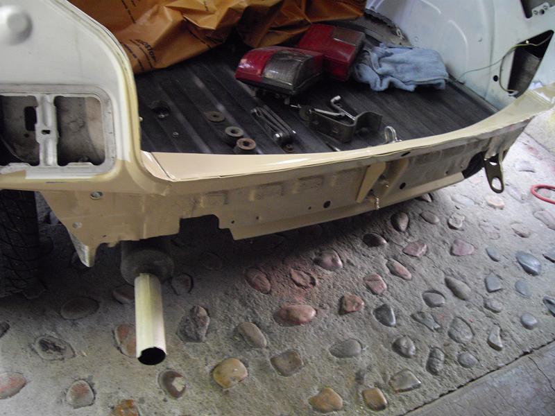

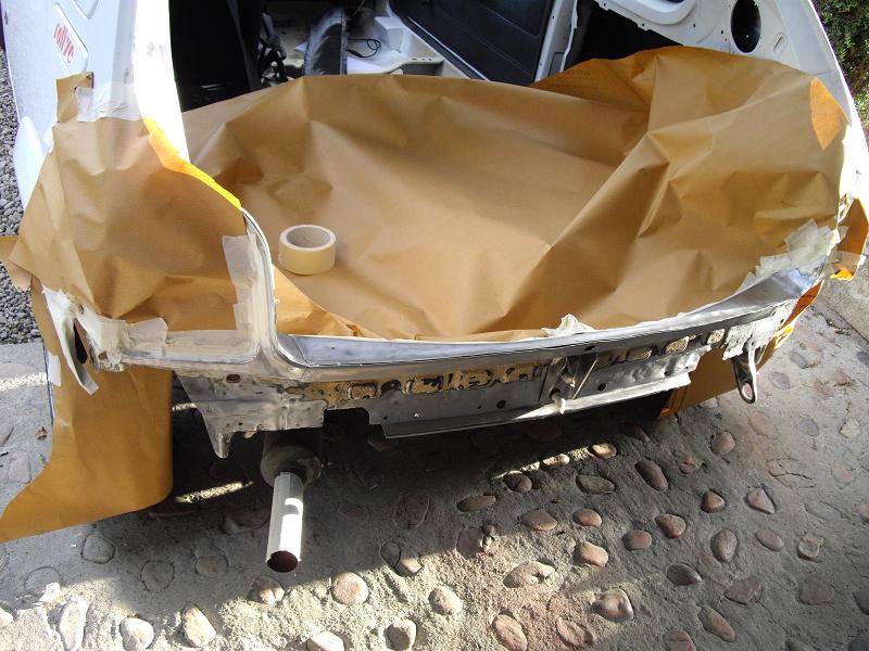

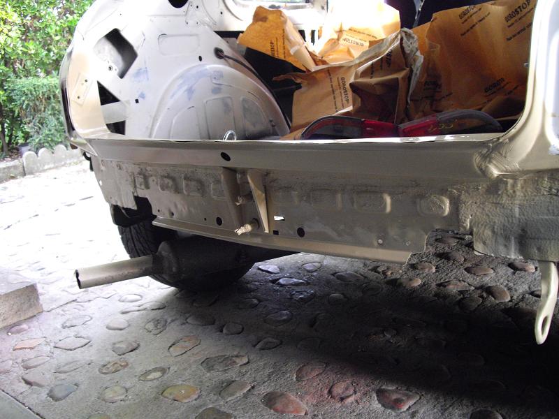

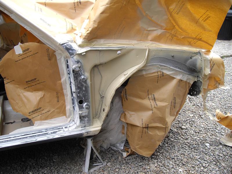

j'ai décapé toute la partie arrière derrière la parchoc, puis dégraissé et apprété...
demain je poncerais légerement (histoire de rayer l'apprét) et je blacksonnerais les 2 passages de roues arrière avec cette partie...
donc du cout la réparation de mon aile a été:
-découper l'aile et le bas de caisse endommagé par la rouille
-ressouder le méme ensemble (en neuf)
-appréter l'aile et bas de caisse
-blacksonner le bas de caisse
le travail est propre donc je n'aurais plus de soucis de ce genre "_"

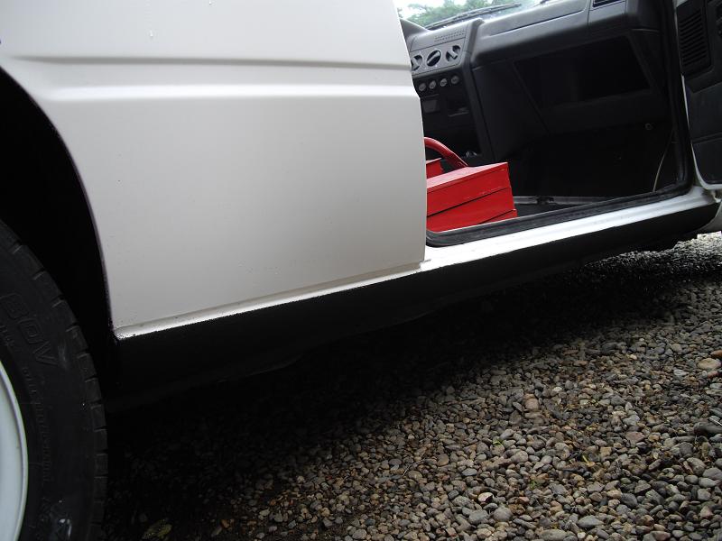

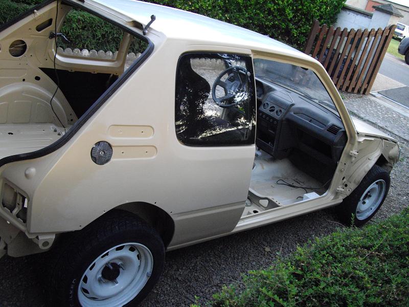

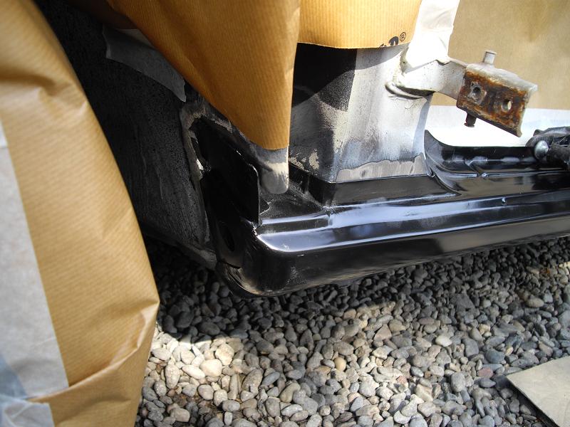

les 3 premières photos datent de vendredi dernier quand je suis allé voir ou en été les réparations.
LE RACCORD DU BAS DE CAISSE
l'aile apprété blanche

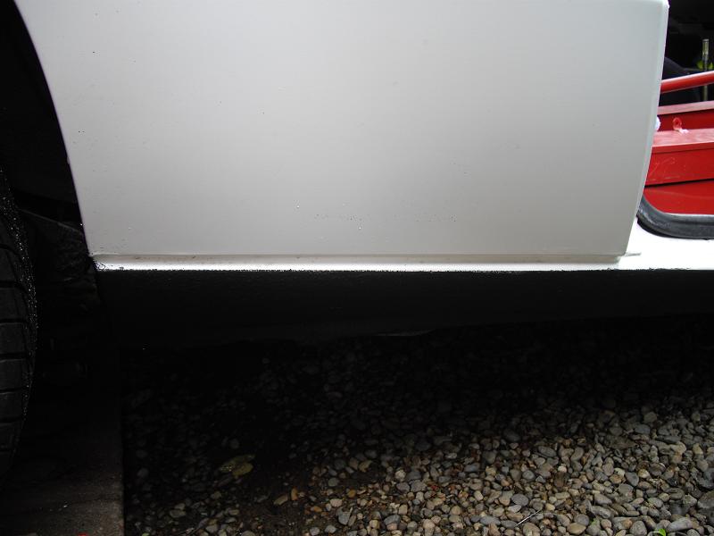

bas de caisse blacksonné complet
Beaucoup mieux qu'avant non?

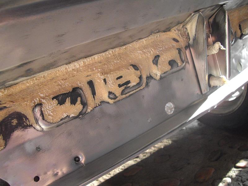

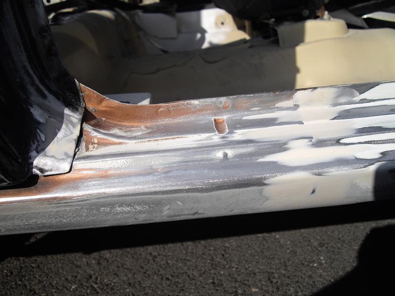

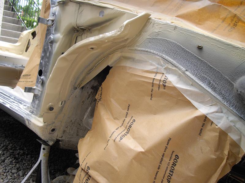

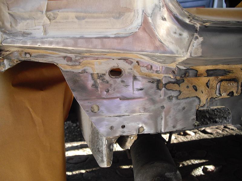

et voila l'avancement de ce soir, j'ai décapé, pour vérifié si des points de rouille avaient fais apparition sous le blackson d'origine...
puis j'ai apprété et demain je blacksonnerais cette partie avec les passages de roues dans la foulée.
j'aimerais bien la finir pour le 12 septembre :rolleyes:

j'y suis passer hier elle est moins belle qu'avant mais elle ressemble plus a une caisse saine domage qu'il n'ont pas eu le temps de changer son bas de caisse gauche
les ailes avant sont démonté et la je n'ai jamais vu des ailes se monté comme ça tout coller a la colle au pistolet a chaud en clair on a pas peiné

Salut a tous,
je viens mettre quelques photos de l'avancement de la rallye.

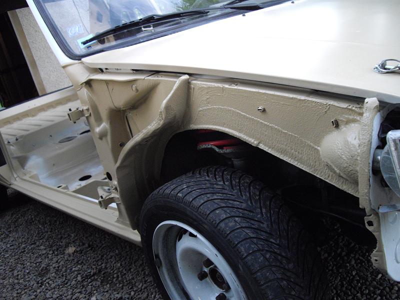

La dernière fois, j'avais blacksonné et apprété ma partie arrière, du cout j'ai apprété l'aile qui a été refaite ainsi que la partie arrière mon intèrieur de coffre pour avançé un peu le boulot.
J'ai ensuite dans la foulée enlevé mes deux ailes avant (car pour faire changer le bas de caisse conducteur ce sera plus pratique :p ) et j'en ai profité pour blacksonner mes 2 passages de roue arrière ainsi qu'a a l'avant et apprété avec le bas de caisse passager.
J'espère étre compréhensible quend je pars dans mes aventures :lol:
s'il y en a qui comprenne pas et bien :unsure: :wacko: euh..................
et bien ils ont qu'à venir pour de plus amples explications :lol: :p
Au fait un conseil, quand vous devez blacksonner, donner un voile d'apprét si votre tole est a "découvert" et quand vous devez blacksonner sur celui d'origine il vous faut un pinceau du diluant nettoyage et de laine de fer:
-vous trempez votre pinceau dans le diluant et en passé partout dans le passage de roue
-ensuite vous frottez avec la laine de fer
-puis vous pouvez blacksonner

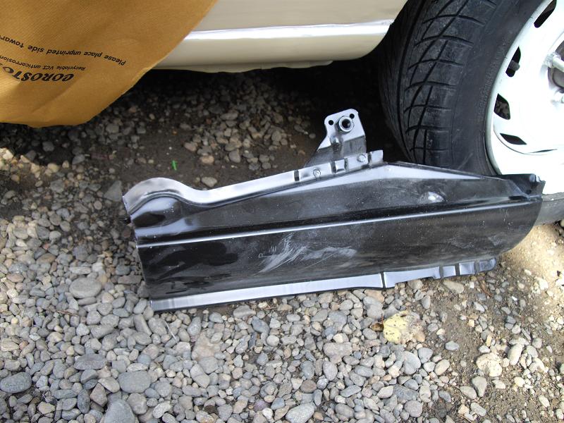

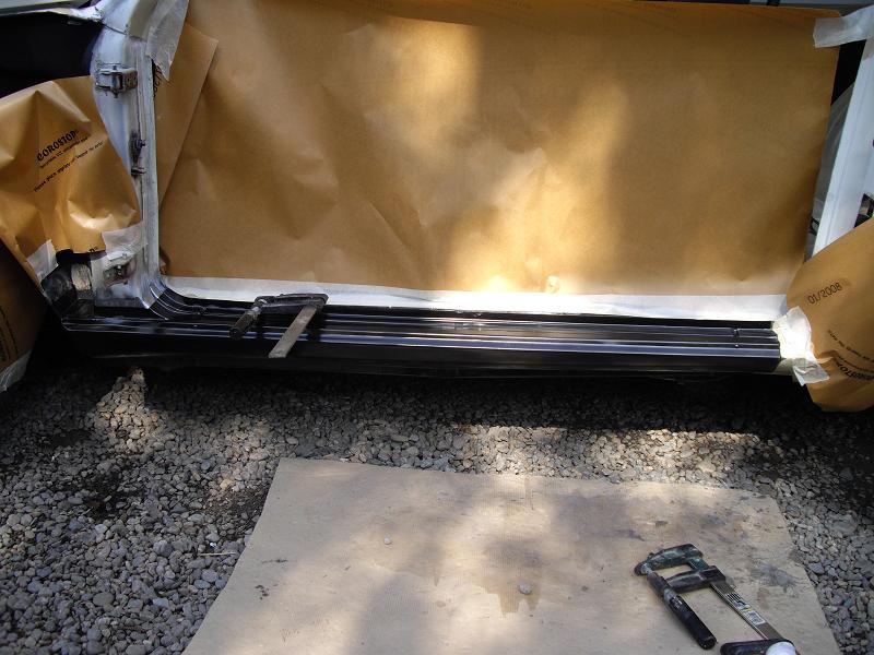

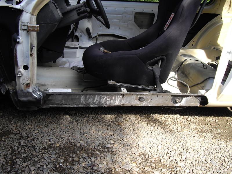

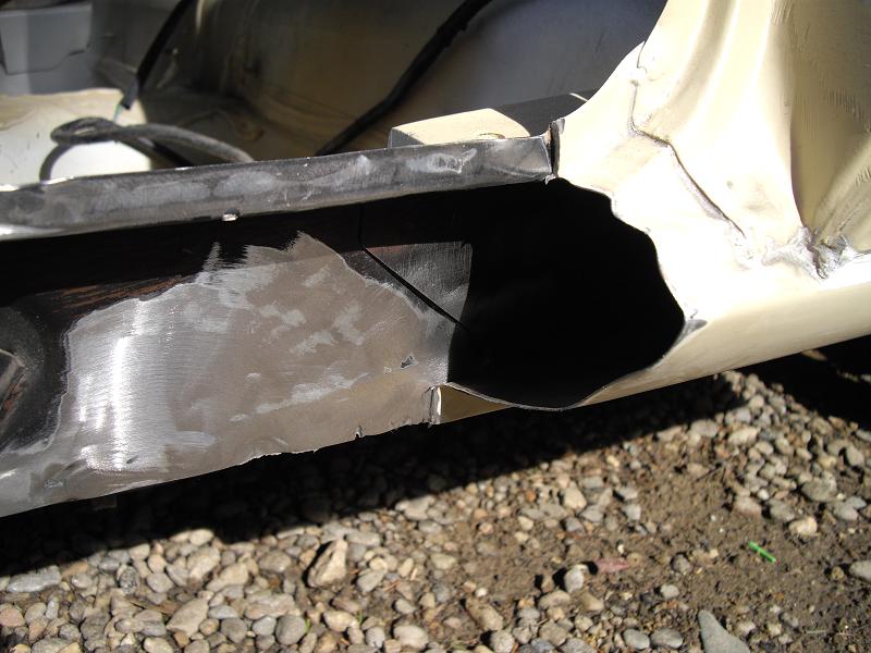

Ensuite, ces temps-ci la carrosserie a beaucoup de boulot, ils sont débordés :wacko:
Alors, vu qu'ils n'ont pas le temps de faire mon bas de caisse, je me suis proposé de le couper moi-méme et de préparer le nouveau bas de caisse (neuf biensur) pour avancer la tache.
Il m'ont dit OK , donc comme ça le carrossier n'aura plus qu'à souder au raccord et pointer avec la pointeuse.
après un petit coup de mastic, un voile d'apprét, de blackson et il apprétra la totalité du bas de caisse.
J'ai fais le plus dur du boulot maintenant a eux de jouer.
J'enmène la rallye en fin d'après-midi afin que l'apprét sèche car je l'ai passé a 12h... ^_^
JE TIENS A SIGNALER QUE SI J'AI CHANGé MON AILE ARRIèRE ET CE BAS DE CAISSE C'EST QUE CES 2 éLéMENTS ONT éTé CHANGéS MAIS LE TRAVAIL éTAIT DE TRèS MAUVAISE QUALITé :angry:
Il y a des bandes de guignols qui se prétendent et réussissent a bosser en tant que carrossier :blink:
Ils avaient fais le changement d'aile et de bas de caisse sans avoir TRAITé a l'anti-rouille après avoir soudé :wacko:
donc, imaginé la joie qu'une s'est faite en éluant son domicile :wacko:
Heureusement, maintenant toute la rouille sur ma rallye a été traitée et les partie ont été refaite.
