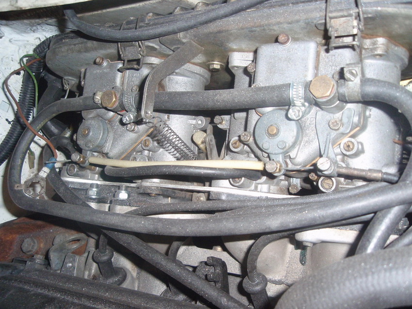

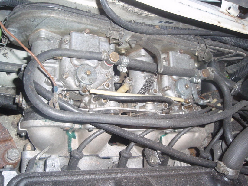

salut,du nouveau sur l ax fn1!!!! on va bientot attaquer l arceaux,puis peinture de l interieur...... quelques photos......et une surprise de taille!!!! lol
carbu refait,merci la boutique 205rcf

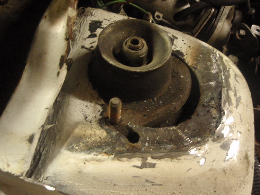

plaque de la barre anti rapprochement soudee?

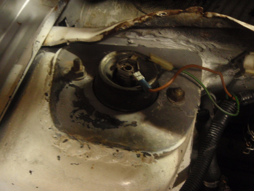

voyons en dessous.........
ah oui!!!!! drole de conception du gpe N!!!!!
on va remettre ca en conformite! :ok:

:mrgreen: Bruno m'a raconté pour les bols d'amortos!
Les angles du train avant devaient être sympathiques!! :mdr:

beaucoup de chasse de rajouté ,et du carrossage négatif :blink:
tu à des ressorts de petit diamètre avec un kit fileté ?
ou un montage comme d'origine ?
ressoude les renforts de bol après. :ok:

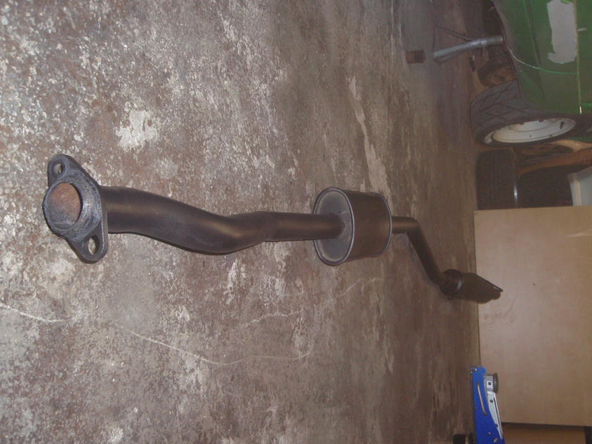

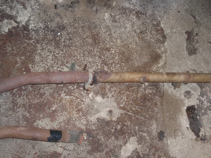

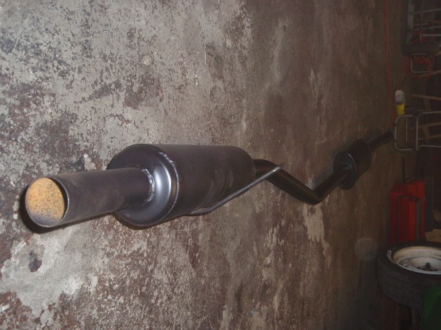

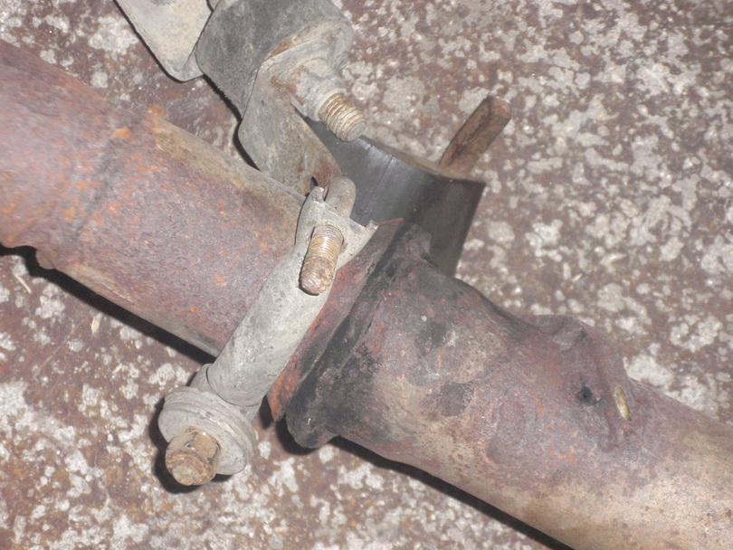

oui,on va remettre des bols d origine soudes avec les trous pour les amortos comme a l origine :D . Ceux sont des combines filletes avec ressorts courts bilstein. Encore quelques photos ...... L ancienne ligne d echappement et la nouvelle prete a etre montee!
l ancien tube....:(
l ancien tube....:(
bof!!!
bof!!!
nouvelle sortie
nouvelle sortie
la ligne
la ligne

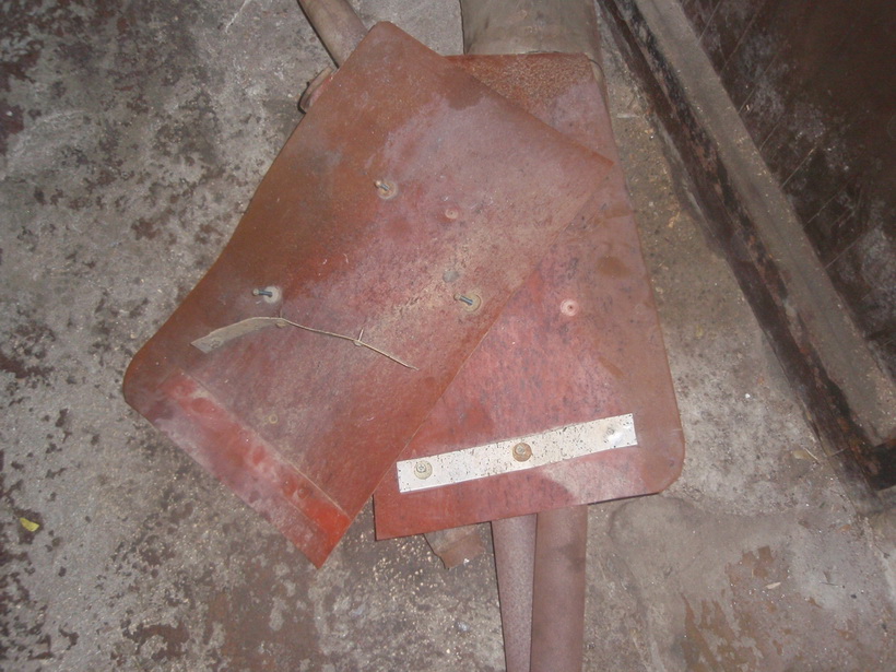

a la poubelle les bavettes '' jacky touch""!!!!

ça avance vite!! :ok:
A cette allure, elle sera au départ du Mistral! :mrgreen:

avec un silencieu inter, elle ne va pas faire beaucoup de bruit. ^_^
