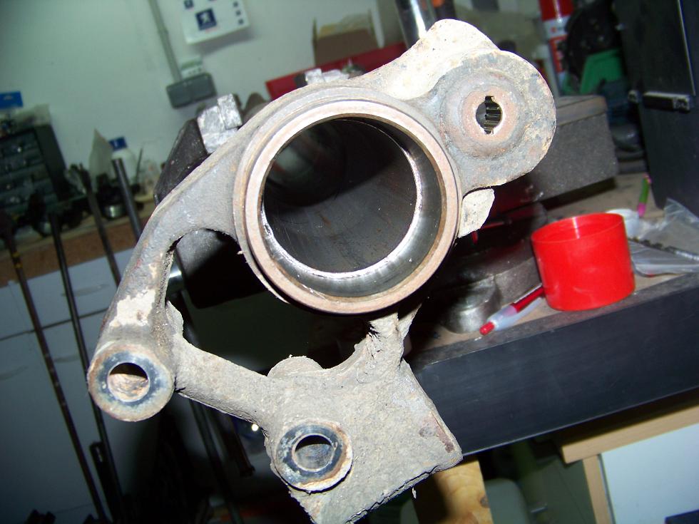

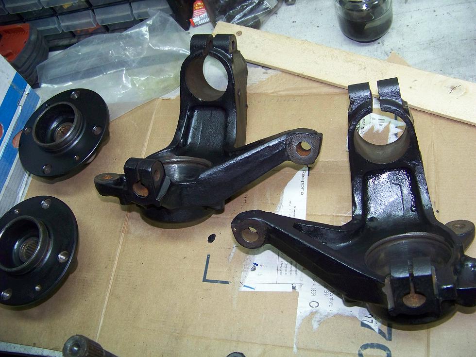

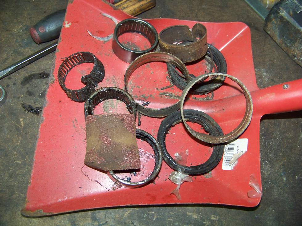

poursuite des travaux, réfection des pivots :
prêt à recevoir les nouveaux roulements ...

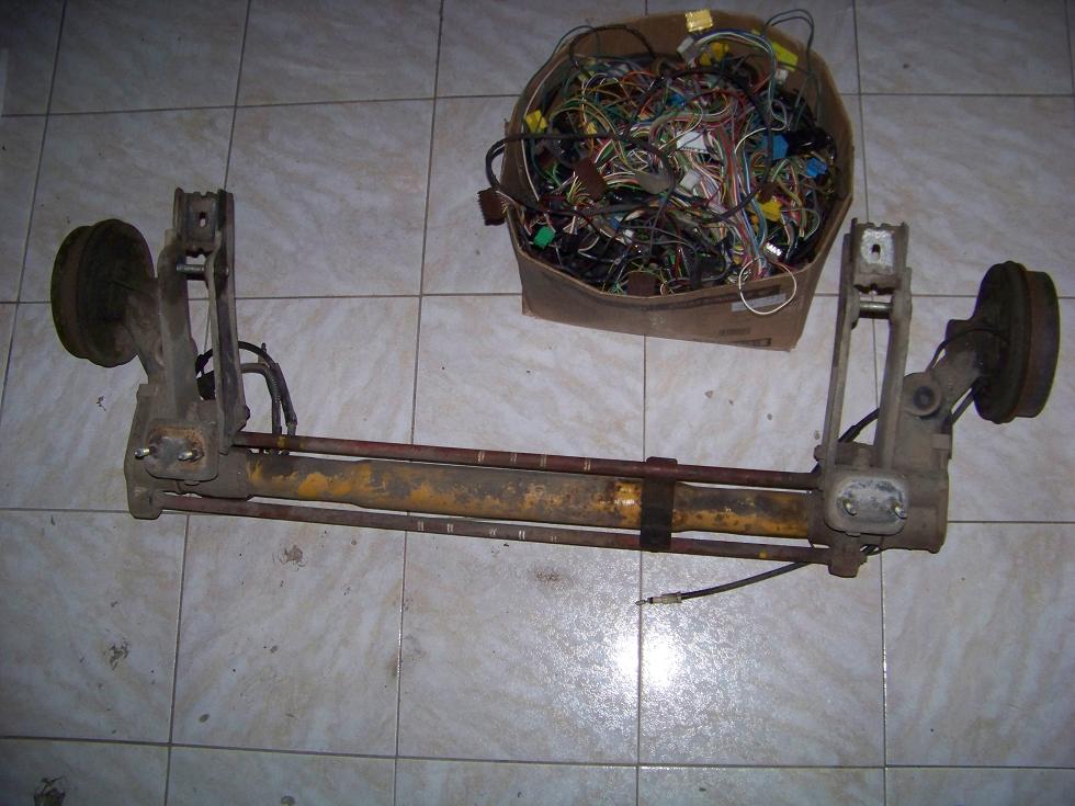

ensuite je m'attaque au train arrière :
débarrassé des vieux roulement et joint, ainsi que des silentblocs :
voilà ce qui reste !!
qui sera remplacé par :

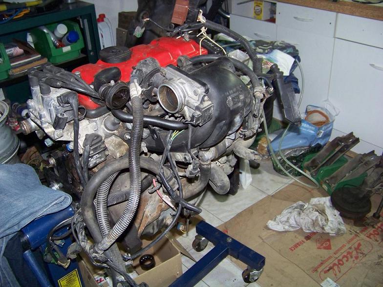

et pour finir, un petit truc récupéré week end dernier ...
mais on s'occupera de lui plus tard ... :D

c'est quoi ce moteur?
boost
Messages : 2057
Re: Futur rallyeman ...
Message par boost »
c'est un tu3 fonte de 106 xsi 1400
100cv ou 95cv d'origine.
nicorallye
Messages : 181
Enregistré le : 30 oct. 2012, 13:58
Message par nicorallye »
oui un 1360 xsi 100cv

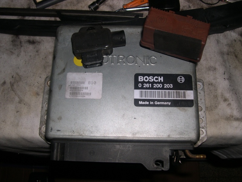

c'est les même moteur ( ax gti / 106 xsi 1400 )
mais c'était dans une 106 catalysé ou non catalysé ?
tu peu le vérifier de plusieurs façon:
avec le code sur l'étiquette du boitier,
avec le code gravé sur le moteur,
avec le faisceau électrique ( potentiomètre ou non a coté de la broche du boitier )
nicorallye

il y a encore l'opercule sur le potentiomètre de richesse ? ( sur le faisceau )
Ouh alors la ça ne me dit rien !! Ça se situe ou à peu près ? Et c est la capsule qui serait relié au boîtier par une petite durite ?

c'est la pièce noir sur cette photo.

boost a écrit :c'est la pièce noir sur cette photo.
j'ai truc qui ressemble sur le papillon de gaz ! mais pas tout à fait ...
et pourquoi c'est si important ce truc ?

c'est pour ajuster les temps l'injection. ( uniquement sur les modèle non catalysé )
sur le papillon d'admission il y a aussi un potentiomètre,pour donner la position du papillon au calculateur.
