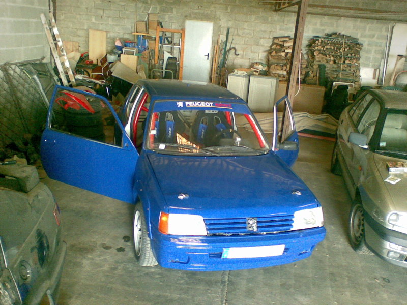

et voila la bete au final.
LA caisse est un peu haute, mais tourjours assez rigide, ca ira pour le moment
au pire j'ai des ressort PTS pour l'avant et on decrantera l'arriere s'il faut
ont a finit de fixer les extension et la jupe, filmé les custode arriere,reglé bien comme il faut les harnais en portant nos combi.
juste 2 petit hic le bac a casques qui ne convient pas donc on achetera un filer pour les tenir
et la radio qui a un faux contact (alors que neuve), on va la faire changer.

ça avance!!
Par contre, ta calandre n'est pas conforme!!
- Messages : 23911
Re: [Peff] Ma 205 Rallye
la calandre doit etre 100% d'origine.peff a écrit :ah bon? pk?
c'etait la seul que j'avais la a vrai dire
La tienne est beaucoup trop "aérée"
- peff
- Habitué
- Messages : 120
- Enregistré le : 23 mars 2006, 13:36
- Localisation : montpellier
ah oki je vois ce que tu veux dire.
en fait, elle est d'origine, mais le PC est trop bas (je sais pas si tu vois ce que je veux dire ?)
on peux voir au niveau des phares que le PC est un peu trop bas aussi.
sur la calandre il y a les 2 pico qui vont ds les encoche en bas... et la ils sont en face, mais ne vont pas dedans car le PC est un peu trop bas

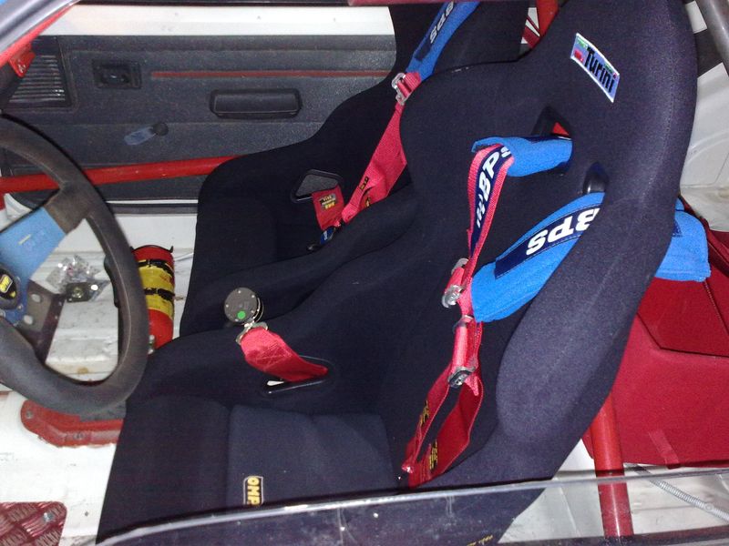

changement des baquets.
les nouveaux:

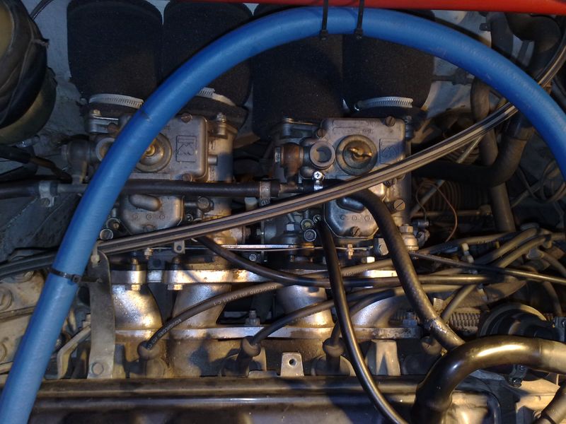

et j'ai changé mes joints de carbu et bien resseré tout ca.
(evidement ca se vois pas sur la photo !!! )
j'ai fixé le cric aussi.
j'ai pas pu la demarré car plus de batterie !!!
les nouveaux:
