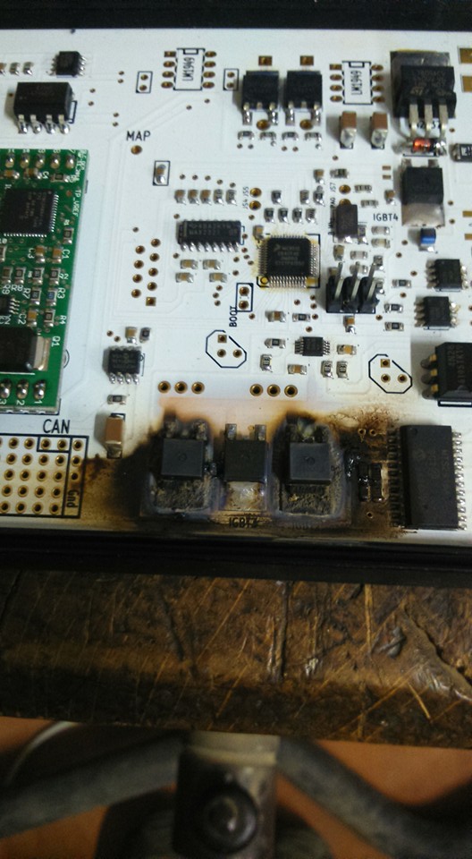

elle allait très bien jusqu'au moment ou j'ai voulu programmer une sortie programmable pour commander mon compte tour, et là les igtb qui servent à commander la bobine d'allumage on laché et brulé une partie de mon circuit imprimé, donc ça part en tentative de sauvetage sinon on recommence avec un neuf

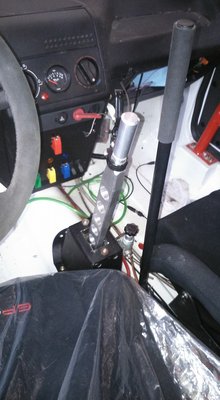

levier de commande BV6

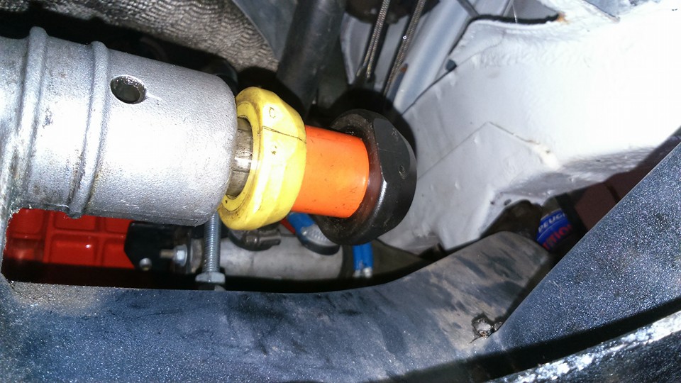

nouvelle barre stab en 22 provenant d'une zx volcane pour etre en harmonie avec le train avant qui a une barre stab en 21 de 309 et qui me donnait un sal comportement

Calculateur sauvé par Elvis, un gourou des gestions lol il me l'a sauvé et c'est ce qui compte, la voiture refonctionne et j'ai monté des injecteurs de mon moteur 2.0i tct qui sont en 265cc et seront juste suffisant pour donner 180CV à l'ethanol, à voir ce que le moteur aura réellement dans le ventre

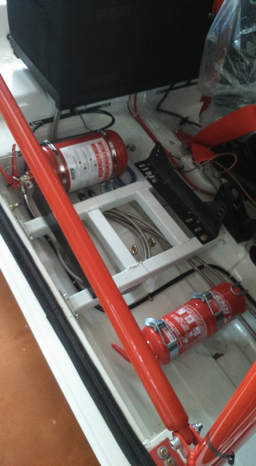

montage de l'extincteur automatique

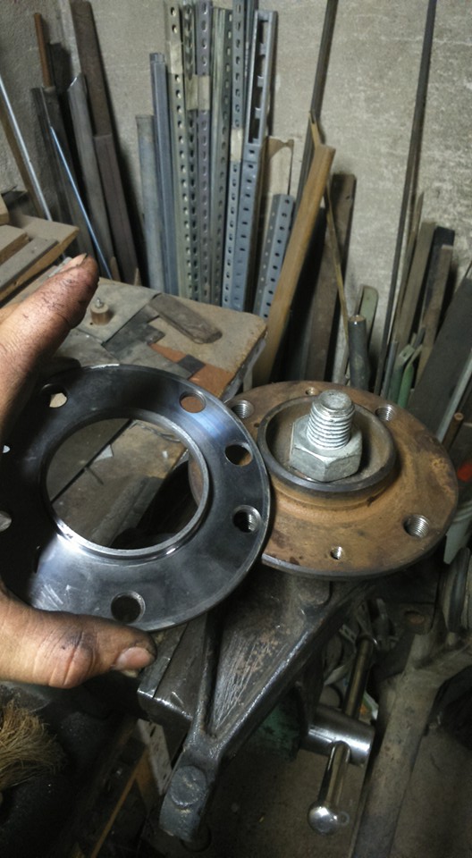

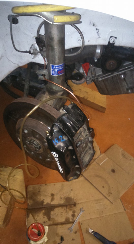

gros boulot d'usinage, entretoise élargisseur de voie qui se monte entre le disque et le moyeu pour ne pas que les disques de 407 viennent en contact avec le triangle, pour monter les brembo de 406 V6 coupé avec plaquettes DS3000

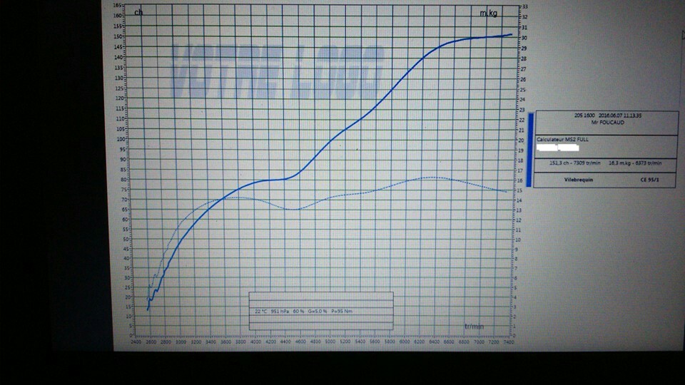

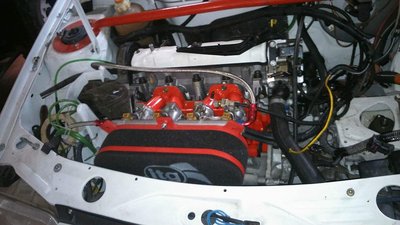

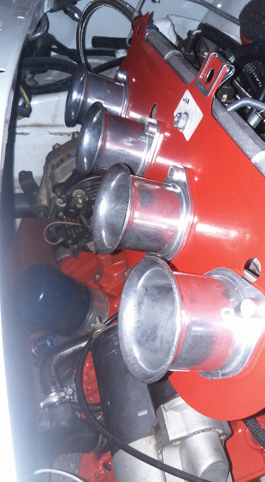

151cv qui vont évolué encore avec un nouveau réglage d'arbre

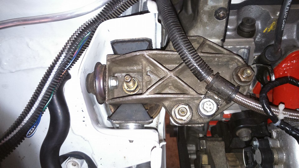

voiture avec un train avant un peu trop sous vireur mais facile à prendre en main donc j'ai augmenté la chasse, aucune deception pour cette première, le circuit de reniflar à revoir, la 4eme ne passe pas quand je suis dans les gauches et la voiture freine toute seule avec un gros bruit de roulement dans les gauches aussi, j'ai trouvé que ça vient de mon support moteur coté distri n'a pas résisté donc on améliore, pour le reste rien à signaler donc je serais au départ de durtol le 10 juillet

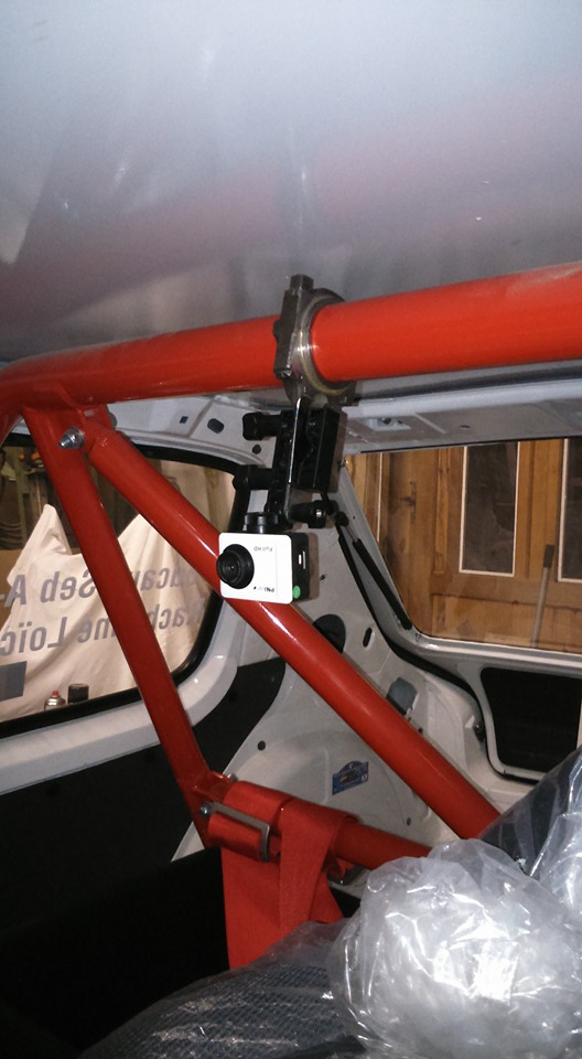

on a fait un petit support de caméra, recyclage d'une bielle au passage

Beau boulot.
Sympa le support caméra !
Pas léger mais sympa !

Merci, oui c'est sur que ce n'est pas léger mais dans la précipitation on a voulu faire simple et solide, c'est chose faite

Pour du solide ! C'est pas une Gopro qui va plier une bielle

Qui peut le plus peut le moins
