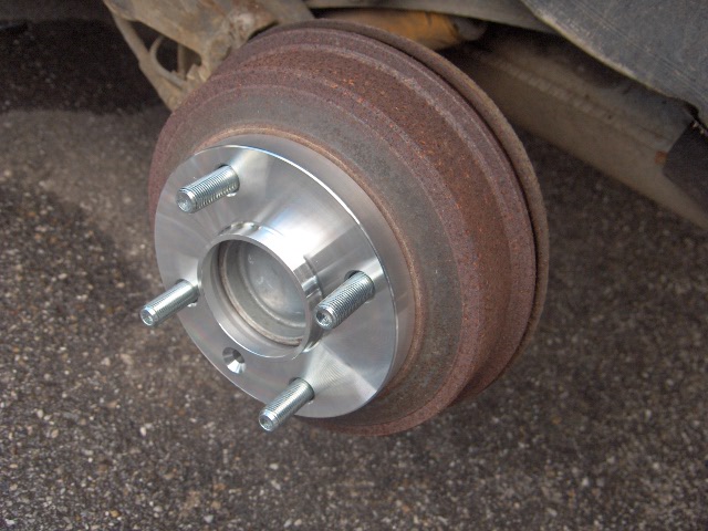

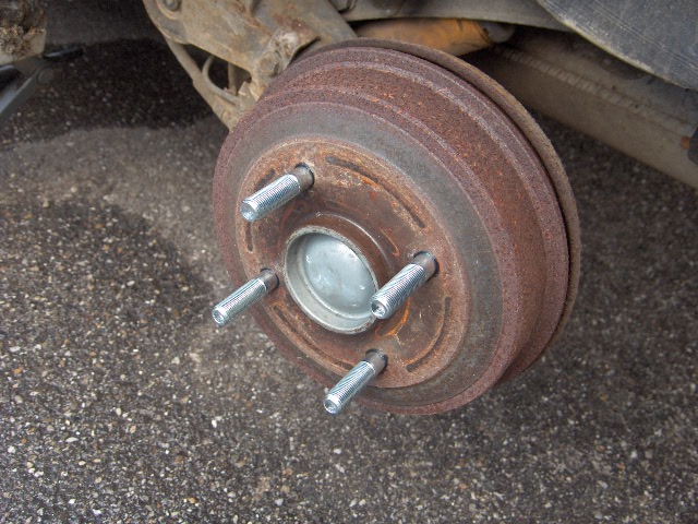

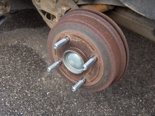

Ce matin j'ai trouvé un peu de temps pour poser mes goujons et mes entretoises arrières pour passer les jantes PTS de 7'
pose des goujons
pose des goujons
...et des entretoises de 16mm
