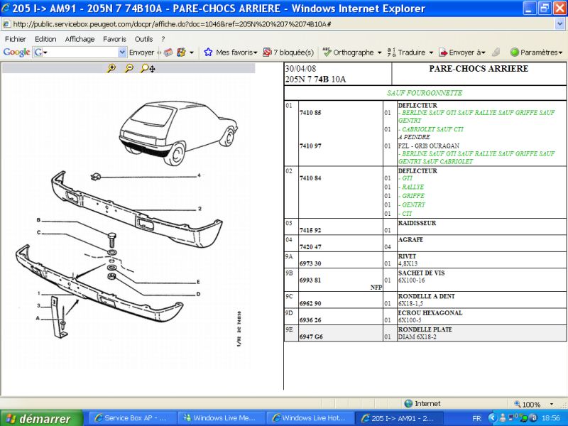

C'est une impression, ou il te manque les petites agrafes en plastiques entre la jupe arrière et le PC?

il manque le rivert, mais comme dans un avenir proche le pc va partir en peinture, je ne le remet pasjean-luc13 a écrit :Elle est vraiment magnifique!!![]()

je pensais que c'étaient les agrafes (rep 4)cherokee83 a écrit :il manque le rivert, mais comme dans un avenir proche le pc va partir en peinture, je ne le remet pasjean-luc13 a écrit :Elle est vraiment magnifique!!![]()
