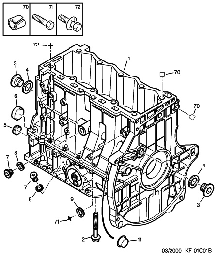

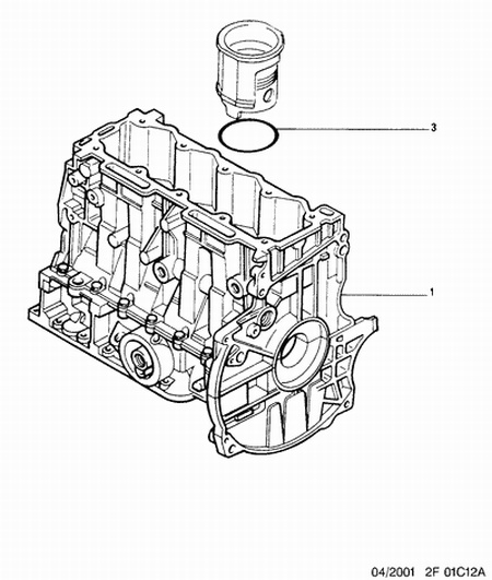

- olivF2000
- Messages : 5250
- Localisation : ESSONNE (91)
- Has thanked : 633 times
- Been thanked : 644 times
Re: Boba Fett en F2000/12

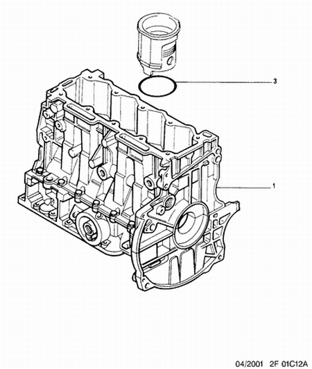

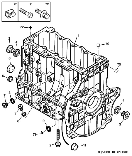

Pas de soucis mon grand,tu connais le jeu des 7 erreurs ?Voilà voilà pour ceux qui voulait absolument dire bouh bouh bouh c'est pas conforme !!! ET si !!!!!!
Regardes les 2 dessins ce sont des Blocs hauts de Tu alu ancien et nouveau, ils ont quand meme pas mal de différences ,alors arretez de dire qu'ils sont identiques

Par contre, je pense que le TU2J2 de la 106 Rallye a encore l'ancien bloc (ce n'est pas le cas de la 206 par contre), non?oliv'fast&furious a écrit :Pas de soucis mon grand,tu connais le jeu des 7 erreurs ?Voilà voilà pour ceux qui voulait absolument dire bouh bouh bouh c'est pas conforme !!! ET si !!!!!!
