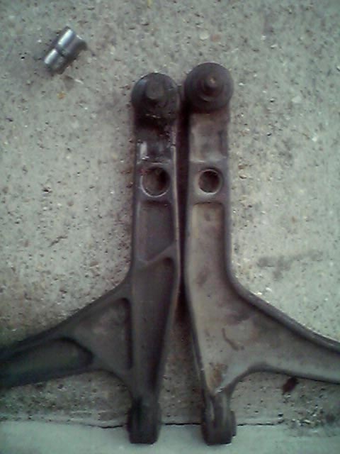

ya moyen de reconnaitre 1 triangle de 205 et 309? reference, dimension.
histoire de voir si ceux deja monté sont OK ou pas...
CRIS667
Messages : 184
Re: montage 205 R G:A
Message par CRIS667 »
sur ceux de 309 tu n'as pas de nervures au centre du triangle!
Messages : 13575
Has thanked : 527 times
Been thanked : 1172 times
gtsorcier a écrit :ya moyen de reconnaitre 1 triangle de 205 et 309? reference, dimension.
A gauche:205
A droite:309

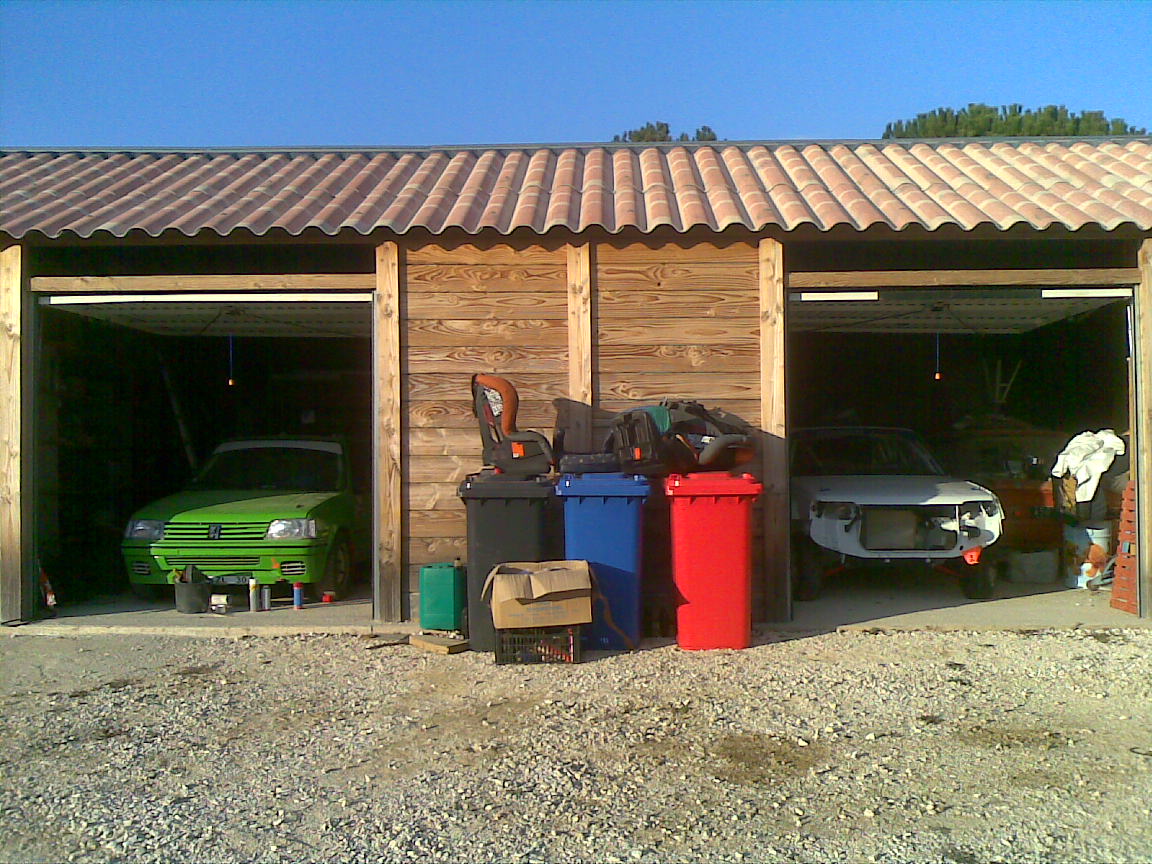

j'ai trouvé des triangles...
et la caisse qui va avec

<oo> C'est celle de Boba Fett! :bien:
Messages : 8425
Been thanked : 197 times
jean-luc13 a écrit :<oo> C'est celle de Boba Fett! :bien:
<oo> Bonne route avec elle :ok:
ze_king
Messages : 1024
Message par ze_king »
vous avez remarquez aussi :lol: :ok:
bon montage c'est une très belle caisse content que sont montage continue :ok: :ok:
