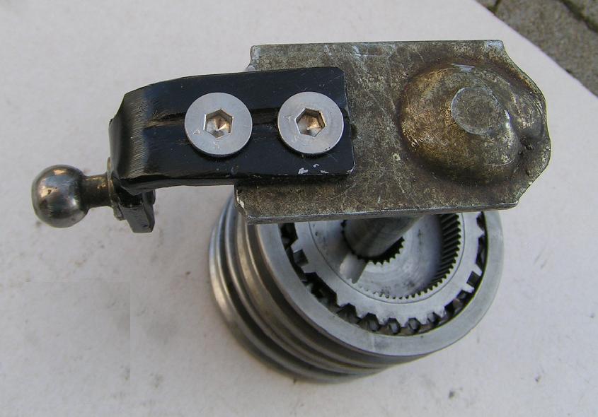

Messages : 7235
Has thanked : 103 times
Been thanked : 321 times
Re: qickshift 205
jc205rallye a écrit :mais ce que dit piedplanche et veridique
ca m'arrive de dire des trucs vrais :mrgreen:
T'es pas obligé de passer en unibal pour modifier ton levier, une biellette dans le genre de celle ci dessous marche aussi. C'est une modif que j'ai fais sur une BV sans avoir a la déposer ;) il m'en reste 1 si ca branche quelqu'un ... MP :rolleyes:

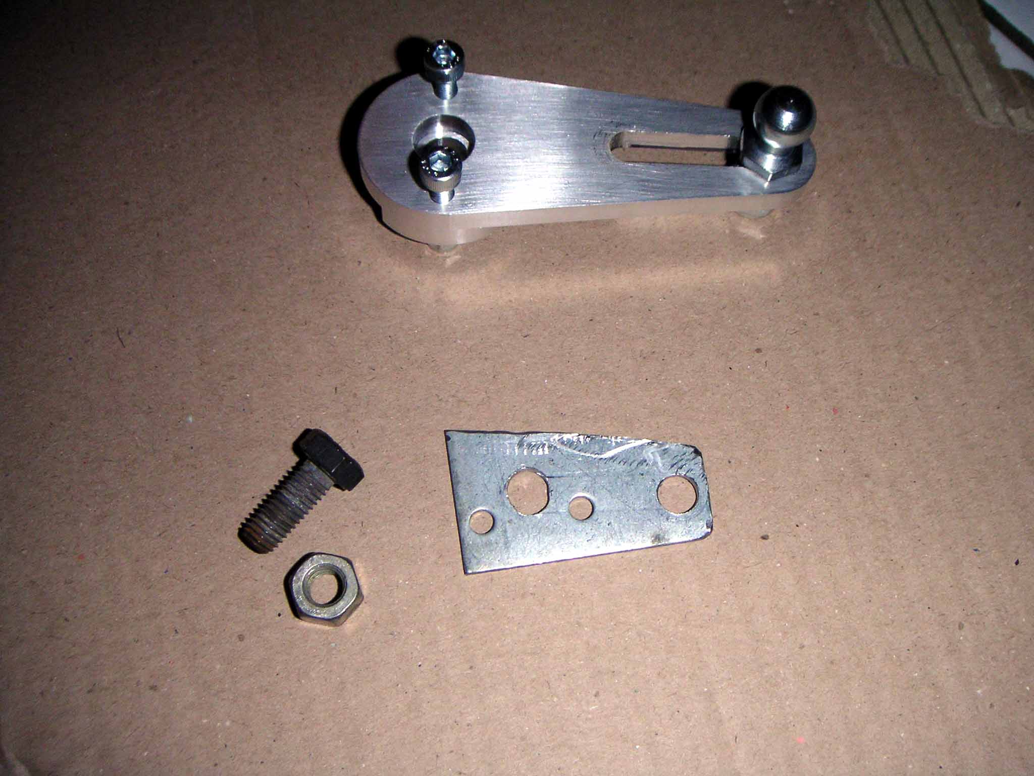

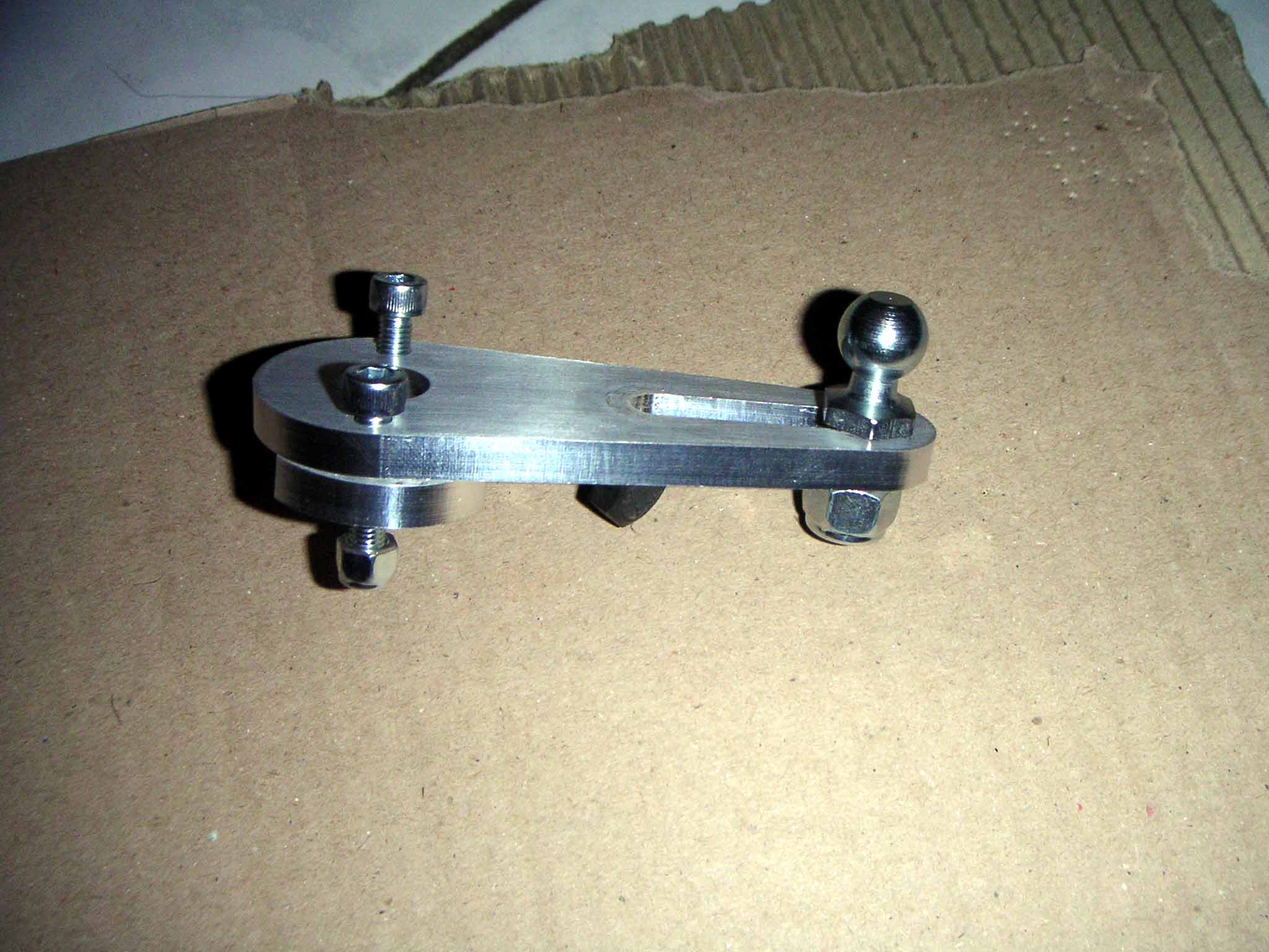

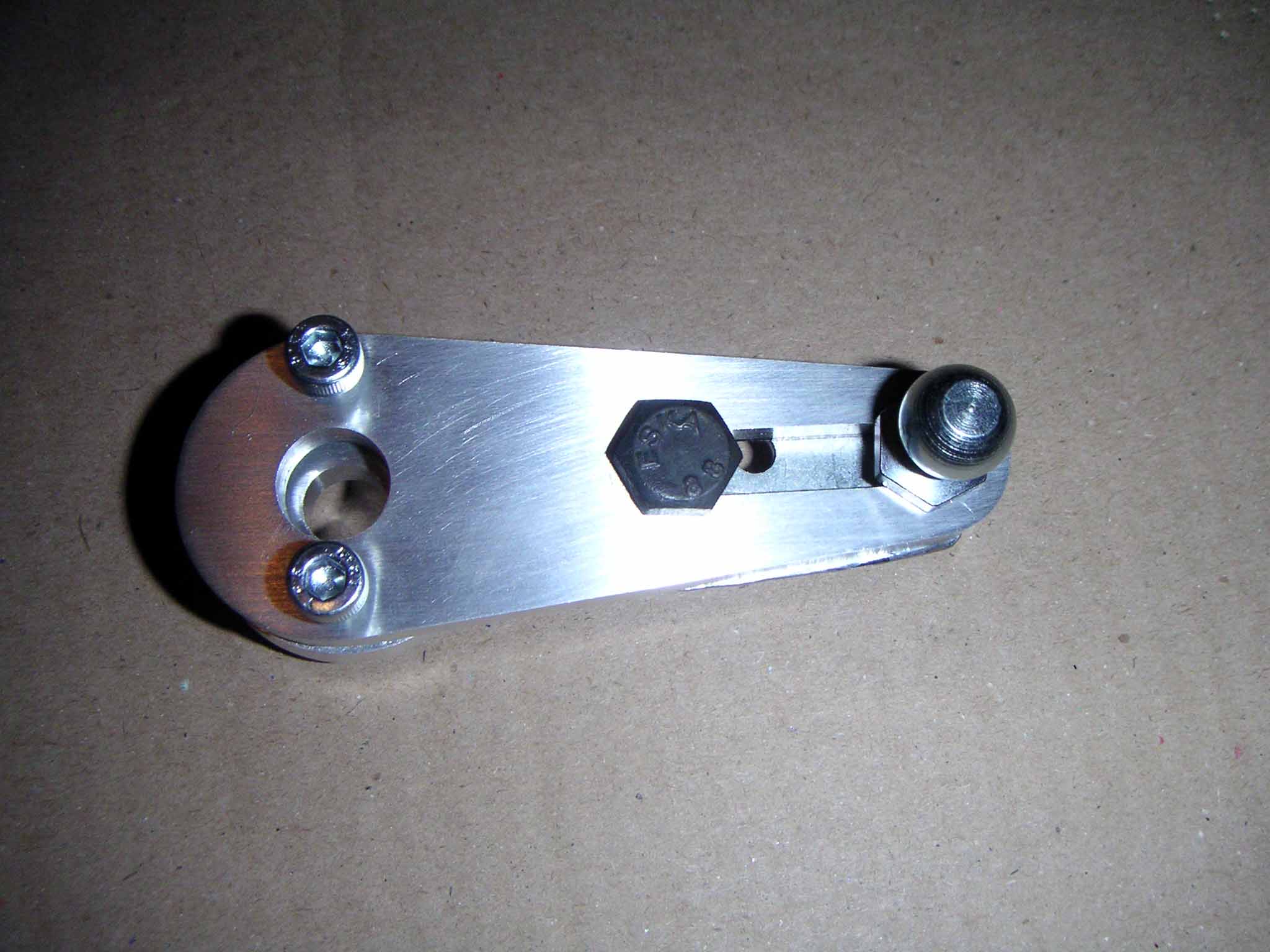

Message par tinni »
salut a tous.. bon je sais je me suis déguisé en fossoyeur pour le déterrage de se post ..
en farfouillant encore et encore sur le net, j'ai trouver une boite English qui fabrique des kit quick shift a un prix tout a fait raisonnable(il me semble que quelqu'un avais parlez de ces pièces il y as tres longtemps sur le forum) voici le lien .. http://www.griffiths-engineering.co.uk/
je vois bien le montage pour 205 (la pièce dite pour 205 et 206)... celle ci
mais j'ai un doute car il y as aussi un model différent pour 106 et saxo celui ci...
quelqu'un pourrais t'il m'orienter sur le model choisir pour le montage pour nos boites MA ??
merci a tous .. ^_^

Messages : 7235
Re: qickshift 205
tinni a écrit :en farfouillant encore et encore sur le net, j'ai trouver une boite English qui fabrique des kit quick shift a un prix tout a fait raisonnable
si ta boite est déposée, faut pas te compliquer la vie avec des pièces rapportées qui risquent de prendre du jeu : tu coupes, tu soudes ou tu visses, ça coute juste un peu de matière grise pour raccourcir les leviers :)

Re: quickshift 205
Message par tinni »
pour commencer je me suis paye le morceau suplementaire en angleterre on vera bien..
j'ai deja fait une bidouile dessus pour pas que le rotule ne prenne de jeu .. je n'aurais pas le premier prix d' ingerierie mais bon sa marche ! :ok:
