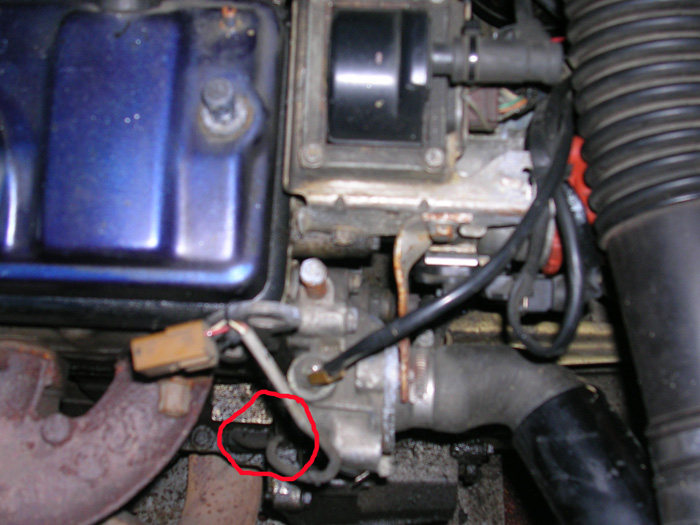

C est ca la sonde de pression d huile, entourée en rouge?

La Balafre a écrit :C est ca la sonde de pression d huile, entourée en rouge?
non, rien à voir
Plus au centre du bloc, sous le collecteur d échappement
non, rien à voir
Genre avec un diamètre nécessitant une clé de 19 !

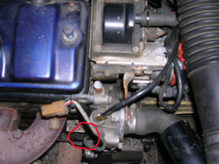

Message par La Balafre »
Ok. Alors c est quoi ca, car les fils ne sont pas branchés.

La Balafre a écrit :Ok. Alors c est quoi ca, car les fils ne sont pas branchés.
Un truc qui se branche pas :lol:
La sonde de t° a l'air d'être OK et la cosse en rab' c'est sûr c'est pas la sonde d'alarme de pression.
Ce qu il y a juste au dessus du cercle rouge, c est la sonde de tempetature d eau?

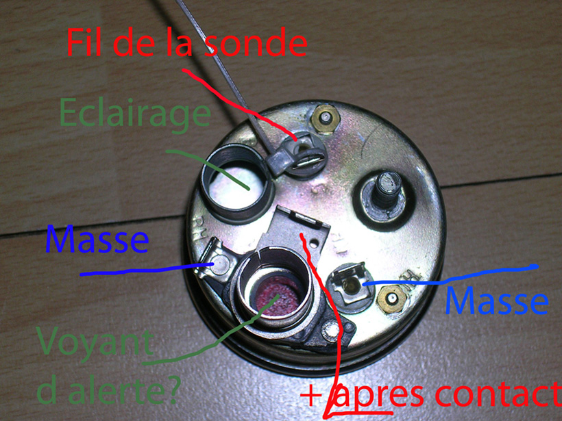

C est bien un mano de pression d huile? Parce qu il n y a pas de possibilité pour brancher un tuyau.

Re: Montage mano pression d huile.
Tu as un montage pas d'origine, va falloir trouver la sonde de pression :blush:
Il y a bien un fil sur la sonde en dessous du collecteur.
Ca se monte comme ca je pense??
