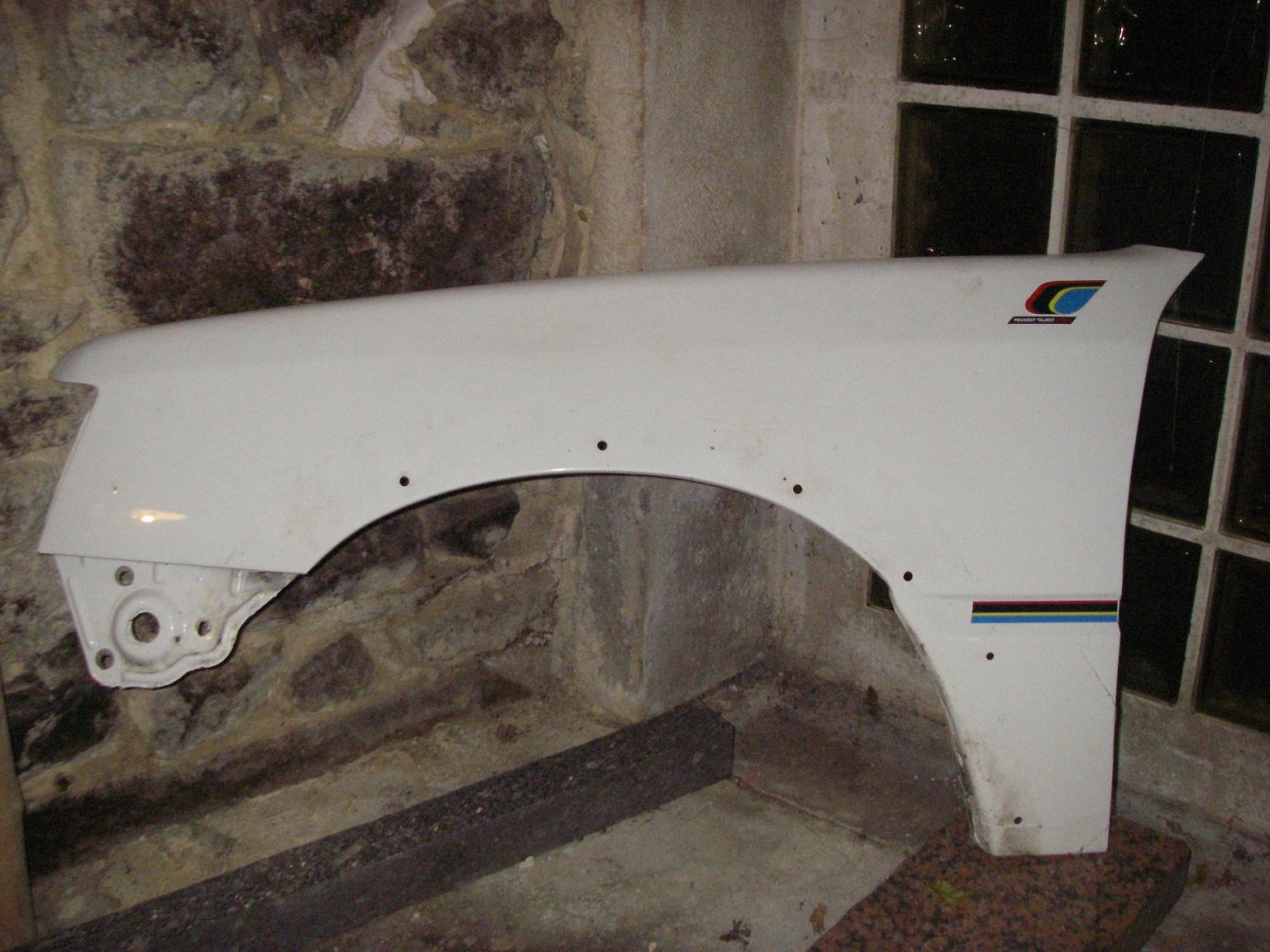

il y a quelqu'un qui aurrait une photo d'une aile avant gauche d'origine,pour que je puisse me rendre compte?

fonce58 a écrit :il y a quelqu'un qui aurrait une photo d'une aile avant gauche d'origine,pour que je puisse me rendre compte?
Je te fais ça ce soir et en plus elle est démontée :ok:

Re: aile rallye
Voilà. Perçage et découpe plus haute que sur une aile d'origine au niveau du passage de roue (encore plus vrai à l'arrière)

Re: aile rallye
merci jean pour la photo :ok:
