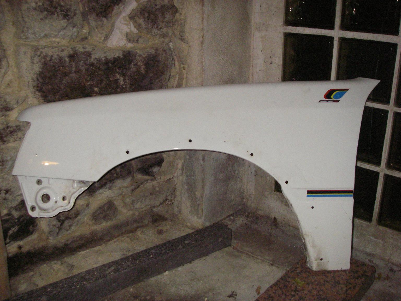

il y a quelqu'un qui aurrait une photo d'une aile avant gauche d'origine,pour que je puisse me rendre compte?

Je te fais ça ce soir et en plus elle est démontéefonce58 a écrit :il y a quelqu'un qui aurrait une photo d'une aile avant gauche d'origine,pour que je puisse me rendre compte?

Voilà. Perçage et découpe plus haute que sur une aile d'origine au niveau du passage de roue (encore plus vrai à l'arrière)

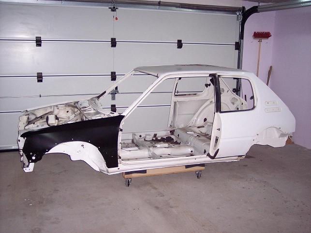

Tu as acheté une aile d'origine GTI !! Et non une aile de juju ou d'XAD à la con... (par contre le prix pique par rapport à l'aile standardMarc a écrit :J'ai changé une aile avant gauche par une neuve d'origine Peugeot mais je n'ai eu aucune découpe à faire...........seul des trous ont été rajoutés pour l'extension et un supprimé (celui de la garniture plastoc Gti du retour vers portière....)

103 € TTC net
et quelques mois avant 60€ en neuf
, en fait c'est un revendeur qui m'a proposé une aile sans savoir, ni lui,ni moi qu'il y avait l'étiquette Peugeot et la référence
Je n'avais pas le choix, il n'avait que ça et j'avais déjà sacrifié la mienne pour voir s'il y avait de la rouille derrière

Attention les Gars,c'est pour une GTI cette aile.Car les trous sous la rainure c'est pour poser l'extension de GTI et pas de Rallye.
Sinon faudra les reboucher et là,je suis d'accord.
