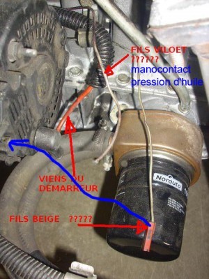

Donc le fil violet= manocontact de pression d huile (et non la sonde
fil beige= vient de derriere le moteur
fil orange= vient du demarreur
C est ca?
Samuel
Re: Voyant de batterie fixe
Message par Samuel »
La Balafre a écrit :Donc le fil violet= manocontact de pression d huile (et non la sonde
C est ca?
(quel sonde??? :wacko: ) il se branche sur le mano contact de pression d'huile sous le collecteur d'échappement, c'est lui qui allume ton voyant de pression d'huile.
(ils passent tous par derrière le moteur :mrgreen: ), il se branche sur l'alterno, c'est lui qui allume ton voyant de charge.
fil orange= vient du démarreur
C'est bien ça. :ok:

C est que j appelle la sonde, c est ce qu il y a juste sous l echappement, sur lequel j ai branché mon voyant d huile. C est ca le manocontact de pression d huile?
Samuel
La Balafre a écrit :C est que j appelle la sonde, c est ce qu il y a juste sous l echappement, sur lequel j ai branché mon voyant d huile. C est ca le manocontact de pression d huile?
oui c'est ça

Ah ba voila !!! Donc c est bien ce que j ai fait. Bon reste a voir si les autres fils ne sont pas inversés.

Le fil du demarreur est bien branché. Par contre j ai le fil beige qui est branché sur la vis de 6 (au dessus sur ta photo ou tu n as rien), et le manocontact de pression d huile est sur la cosse plate.Ou va ton fil beige s il te plait?
