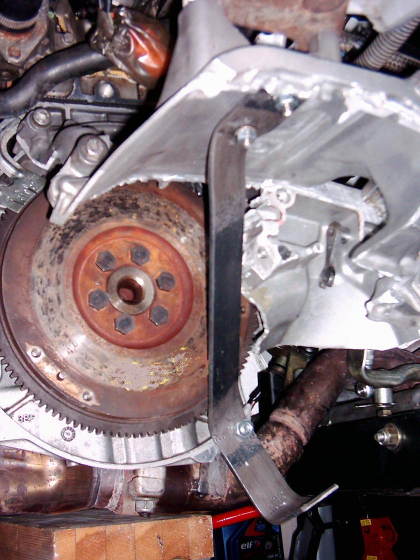

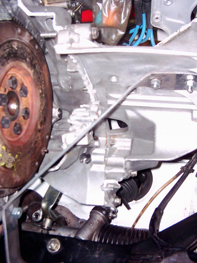

j'ai mis 2 soirée à me fabriquer une boite spéciale, le modèle "light super allégée" :wacko: juste de quoi fixer le démarreur et suspendre le moteur qui repose sur ses 3 points d'origine
Et ça fontionne, le moteur a fait quelques tours :ok: Je vais pouvoir mettre le tout à l'épreuve en laissant la température et la pression monter dans le circuit.
A suivre ...
boite light
boite light
vue de l'avant
vue de l'avant

J'adore le petit retour de la pate en bas :blush:
Messages : 7225
Has thanked : 100 times
Been thanked : 311 times
Re: Liquide de refroidissement qui disparait
Pierrot a écrit :J'adore le petit retour de la pate en bas :blush:
manque un dernier coupe de scie :p
