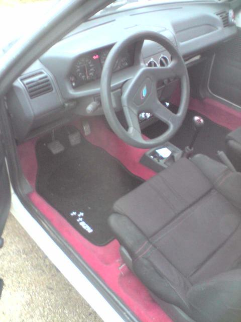

Au passage j'ai acheter un cadeau de noel pour ma ralloche...

Merci pour les conseils, j'vais voir pour souder ca avant que le col de cygne en bas du moteur (au niveau de l'attache) soit coupé.
Et pour les tapis BZH c'est niquel !
C'est moins cher que les tapis rouge sur mesure...
ou les autres tapis noir avec écrit 205 rallye en blanc...
