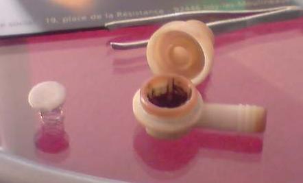

OK, bon!
Résultat j'ai retrouvé mon freinage mais ca reste pas une 307 hdi lol
J'ai testé mon montage, c'est a dire que j'ai refait une valve avec un capuchon en caoutchouc blanc et ca marchait...
jusqu'a ce que je me trouve a un stop sans aucun freins! j'ai appuyer a fond mais rien! donc frein a main, dérapage et ouf aucune voiture ne passait...
ensuite j'ai pompé mais la la pédale est devenue dur dur dur dur.
En plus de ca j'entendai un pshi pshi pshi avec les tours moteurs... j'ai réussi a rentrer sans freins... sauf celui a cable lol
Diagnostic ma piece a lacher car je l'ai ouverte en deux pour y inserer ma valve. d'origine c'est collé avec un colle bien solide, la j'avait juste clipsé. Je pensait pas qu'il y avai autan,t de pression dans ce tuyau la!
Du coup la voiture roulait sur 3 patte et callait car yavai trop d'air a entrée dans le 1er cylindre. J'lai bouché avec un tournevis et c bon.
Reste plus qu'a commander cette pièce! car la coller j'ai peur quelle se mette en vrac a nouveau.

Evite de faire des réparations de gitan avec les freins... Car tu ne risques de pas être le seul à cartonner...
Et sur 3 pattes c'est normal, tu as un putain de trou dans la pipe sur le cylindre n°1 quand tu as la durite débranchée ou percée.

J'ai explosé cette pièce une fois... au démarrage, vu le coup de feu qu'il y a eu, je me risquerais pas à du collage
Après y'a pas de risque niveau sécurité, ça freine aussi bien... faut juste appuyer sur la pédale, c'est un truc de fillette ça

Achète un neuf!!!
ça doit vraiment pas être cher et on parle des freins quand même...

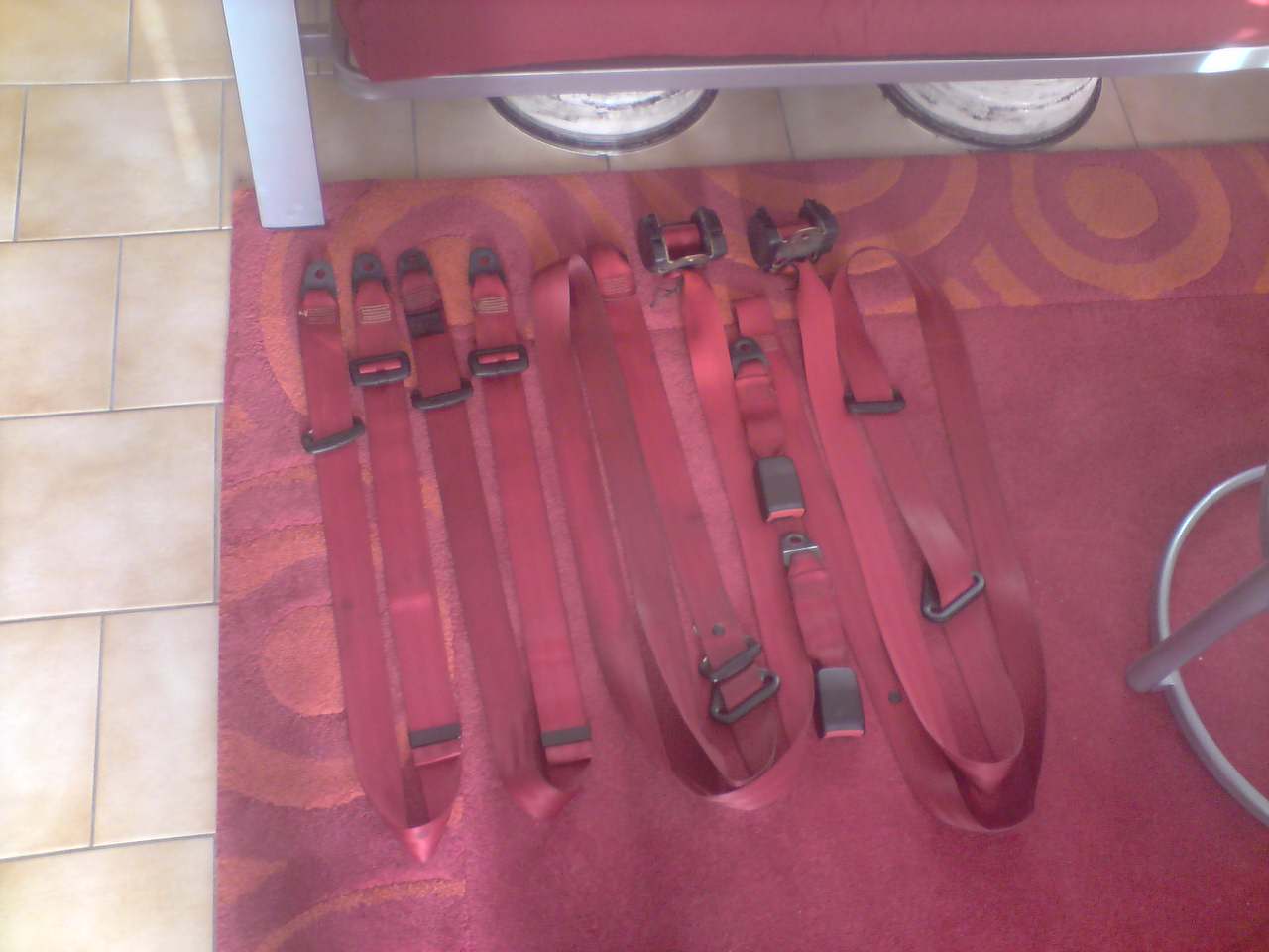

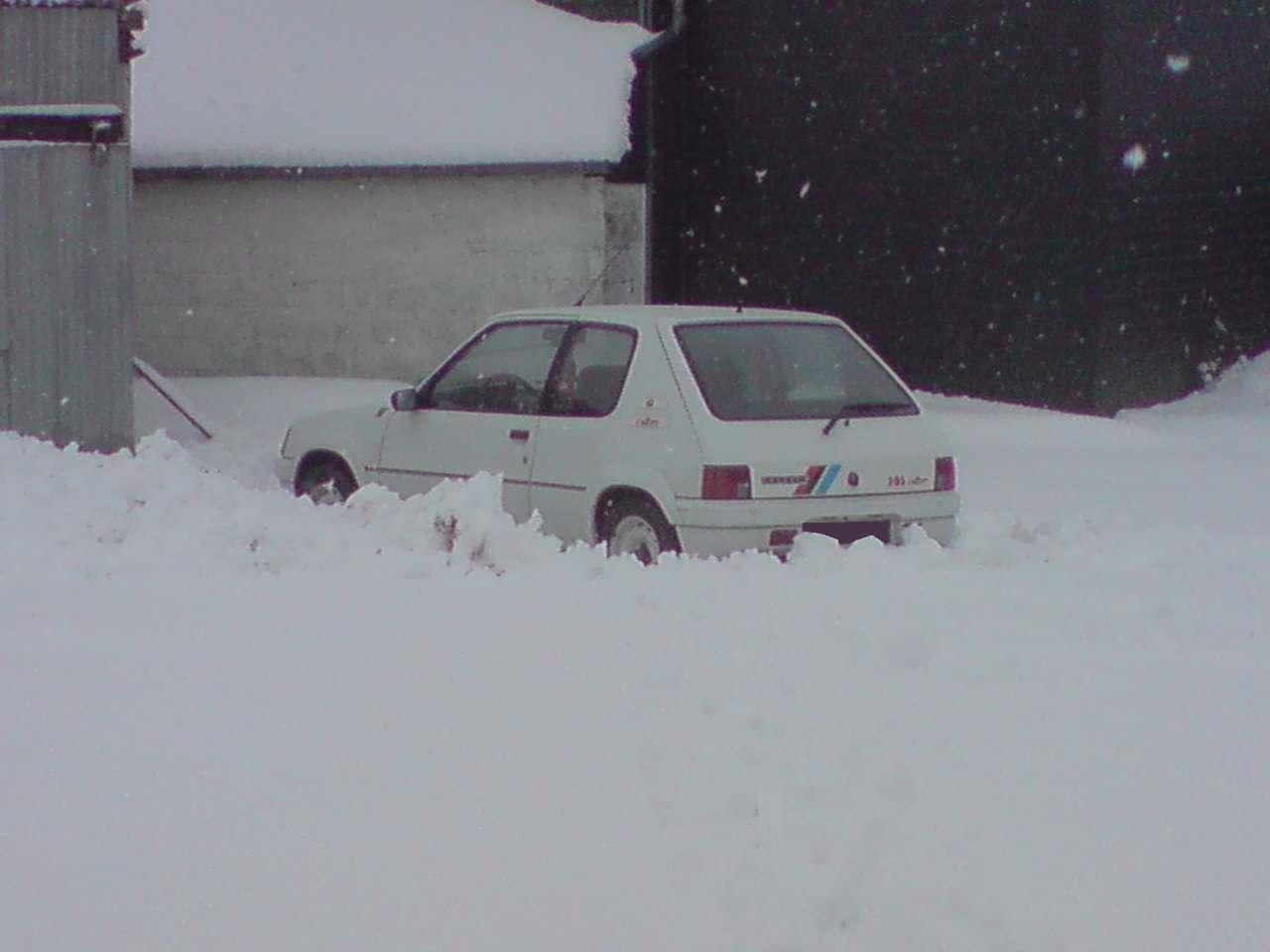

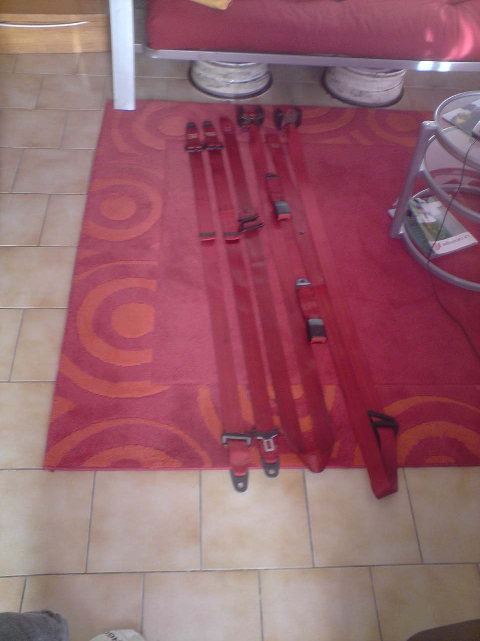

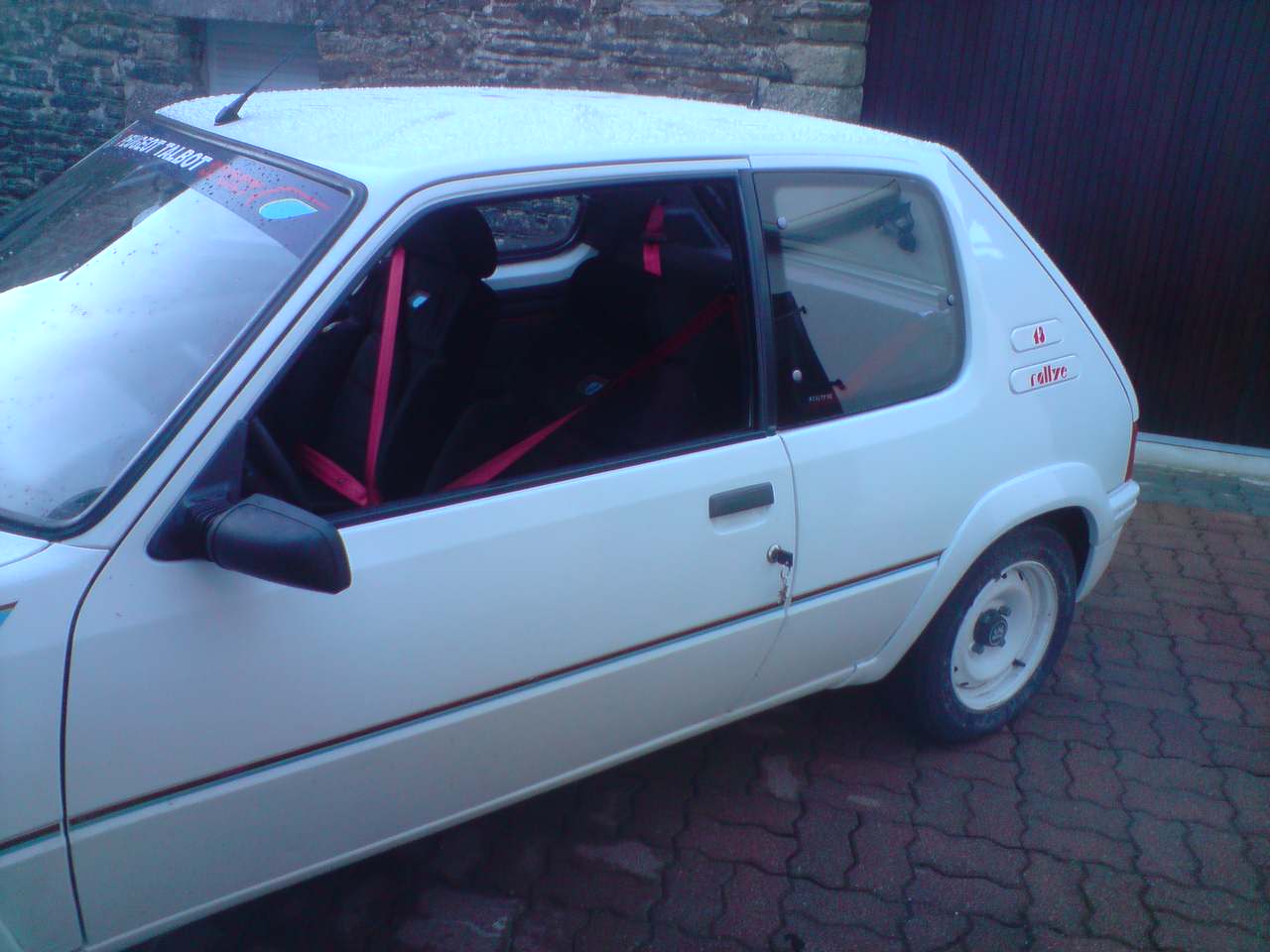

Voici en ce bon matin ma Choupette dans la neige blanche et blanche de chez blanche!
Par crainte de l'effondrement du hangar qui pli sous le poids de la neige je l'ai donc sortie...
J'espere que ca va pas durer trop longtemps car elle va se les geler!
C beau quand meme une voiture blanche lol
J'ai des fotos de l'intérieur aussi. j'ai lavé les ceintures trois heures dans du savon de marseille puis a la patte arma . Le résultat est bien sur pas si mal! c'est rouge vif maintenant!!
