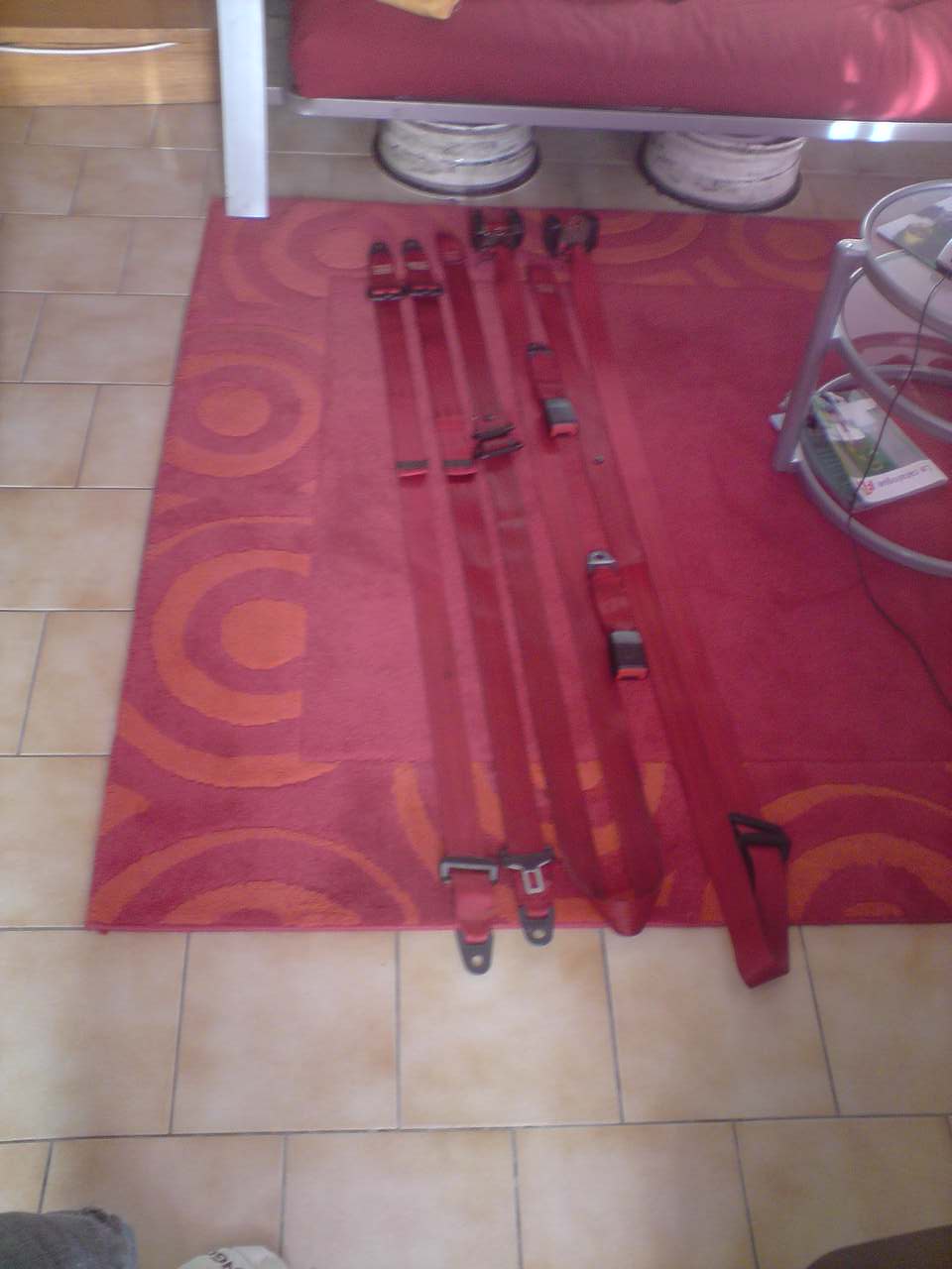

J'ai des fotos de l'intérieur aussi. j'ai lavé les ceintures trois heures dans du savon de marseille puis a la patte arma . Le résultat est bien sur pas si mal! c'est rouge vif maintenant!!
avant nettoyage
avant nettoyage
après nettoyage mais pas tout a fait sec donc pas assez rouge encore
une fois montées ca rend plutot bien! en tout cas moi ca me satisfait amplement!
