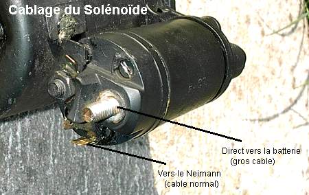

Arf... Comment le vérifies t"on?
Si quelqu'un à une photos des fils arrivant au démarreur, je pense que ça peut venir de là... :unsure:

le gros fils rouge qui vient de l'alterno et celui qui vient du + de la batterie se branche ensemble sur direct vers la batterie

J'ai regardé les fils qyu arrivent au démarreur.. Soit, pour récapituler, le + de la batterie et le gros fil de l'alterno sur le gros plot du démarreur, le pitit fil du neiman à coté...
