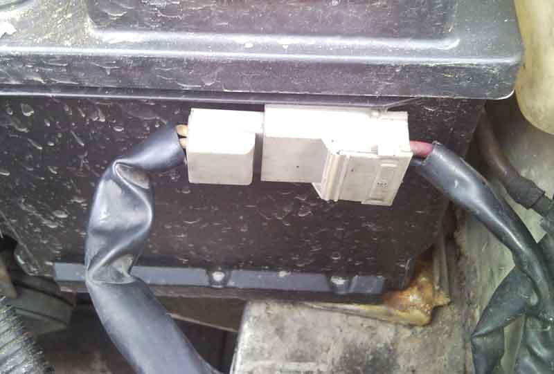

La ralloween démarre, malgrès un réglage approximatif des jumeaux (une bonne prise de tête en perspective aussi... <_< ), merci beaucoup samuel :ok:
maintenant, va falloir que je me penche sur ce court jus au niveau de cette prise... V'là les photos... :rolleyes:

Mais de rien
pour ton court jus je t'ai donner la solution
c'est tout simple la prise que tu a débrancher, c'est la fiche du ventilo il y a une masse dessus.

Je t'ai mis une photo de comment raccorder cette fiche( la photo avec la batterie)
la masse est sur la fiche a coter du + donc quand tu la branche sur le boîtier + tu y mais la masse aussi donc court circuit

tu raccorde rien d'autre sur le boîtier noir il doit y avoir que 2 fiches.
La fiche grise qu'il te manque c'est celle du ventilo donc si tu la vois pas démonte ta calandre et tu la verras c'est les fils du ventilo

Salut samuel :) ,
J'ai démonté la calandre, et j'ai retrouvé deux fils, raccordé à rien, qui se baladait dans le compartiment moteur...

Et pis, tant que j'y suis, les autres prises qui se baladent...

Chti Rallye a écrit :Salut samuel :) ,
Salut
Qui t'a fait sa? :angry:
si tu peux changer ton ventilo fait le il manque la fiche avec les cosses
sinon les fils ce raccordent sur la fiche de la 2 eme photo

Chti Rallye a écrit :Et pis, tant que j'y suis, les autres prises qui se baladent...
La 1ère photo c'est normal, c'est pour brancher le ventilo en direct.
Pour les 2 autres c'est pas normal du tout peux tu me dire les numéros des fils car je vois pas bien sur les photos.
même de celle que je dis que c'est normal
