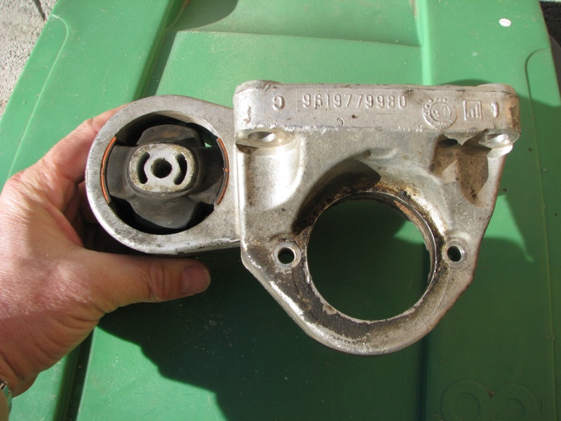

djodesign03 a écrit :Yannou a écrit :Pour que ça soit moins fléxible, mets le à l'horizontal (les patins devant derriere).
ça veut dire quoi? tu as une photo pour illuster Yannou stp
Pour faire l'explication simple du matin:
T'as 2 "patins" et 2 "vides", faut mettre les 2 devant derriere pour que le mouvement avant/arriere du moteur soit absorbé par le surplus de gomme.
Si tu le mets vertical, le trou ne va rien absorber mais les patins (du coup en haut et en bas) qui vont de déformer.....
Je vais chercher une photo.....

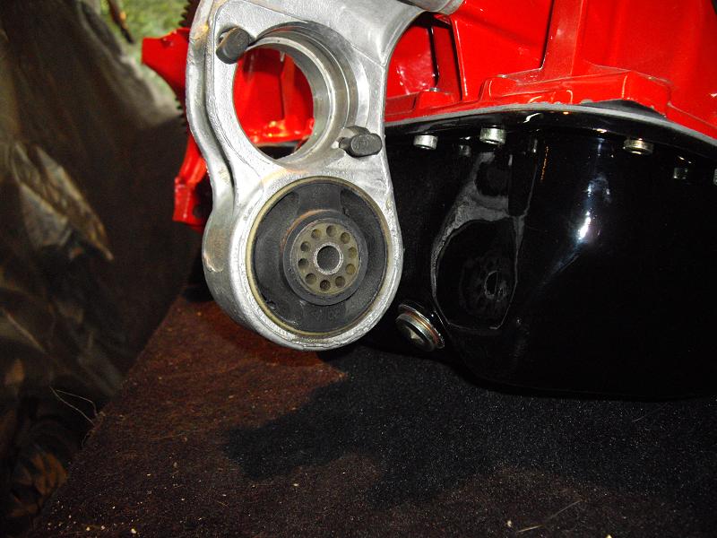

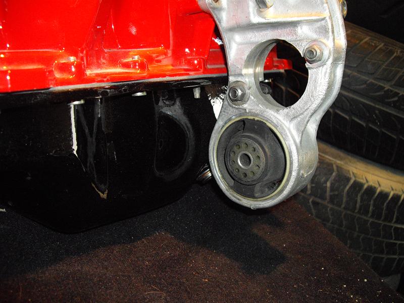

Jean, ça explique pas le sens et la différence dans l'annonce de oliv
- Messages : 19620
- Has thanked : 1627 times
- Been thanked : 1167 times
Re: sens de montage du silent bloc support moteur inférieur
Regarde le caouëtch de près !djodesign03 a écrit :je ne vois pas le "drole" dans l'histoire...
J'en ai jamais démonté mais en regardant sur celui de mon nouveau moteur, j'ai pas trouvé de différence que ce soit d'un coté ou de l'autre...
Alors maintenant exprime toi mieux car là je ne saisi pas ce que tu essai de faire comprendre.
Tu vois bien qu'il y a un sens où la matière est au contact (faibles mouvements) et un sens où la matière n'est pas au contact (yoyo land). Donc selon le positionnement du silent bloc par rapport au sens du mouvement de basculement du moteur tu comprends que c'est plus dur ou pas.
Là sur l'image le moteur travaille dans le sens "mou" qui est le montage d'origine d'ailleurs.

Regardez mon silenbloc sur mon moteur.......
C'est toujours plus compréhensif de ta part que de se foutre de ma tronche
Celà dit, maintenant VOUS allez comprendre pourquoi je ne comprennais pas

Pour moi, quand vous parliez de sens, je pensais que c'était le coté gauche et coté droite et non pas tournez le silenbloc a l'intèrieur

C'est ce que je me disais !djodesign03 a écrit :Pour moi, quand vous parliez de sens, je pensais que c'était le coté gauche et coté droite et non pas tournez le silenbloc a l'intèrieur
Sur ton montage il est en version "mou du genou" mais d'origine. Moi je l'ai monté comme ça en bourrant le vide avec du sikkaflex noir.
Et la photo de Yannou te montre les deux sens.

Ouai, je pensais pas que vous parliez de ce sens (mais d'inverser el coté gauche et droite) et moi en ayant regardé sur le mien, je me suis dit "ben non il n'y a pas de sens c'est pareil des deux coté "jean a écrit :C'est ce que je me disais !djodesign03 a écrit :Pour moi, quand vous parliez de sens, je pensais que c'était le coté gauche et coté droite et non pas tournez le silenbloc a l'intèrieurIl doit pas comprendre qu'il faut le tourner de 90° selon l'une au l'autre des positions.
J'avais jamais porté attention au silenbloc en lui-mème, mais maintenant c'est bon a savoir tout ça
En plus, la photo de Yannou est super explicite a présent
