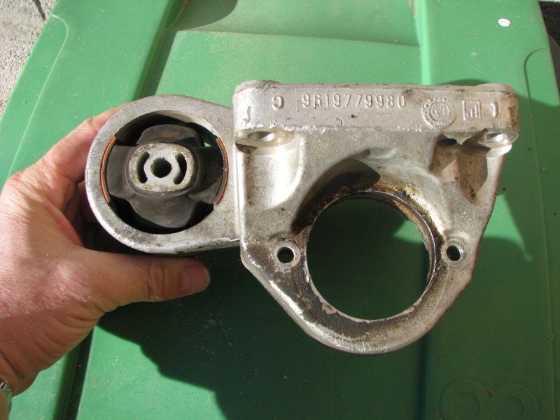

Une petite "recherche" sur le forum et hop :
http://www.205rallye.net/forum/viewtopi ... 14&t=30941
Tu vois que le caouëtch a deux patins en contact et opposés à 180° et deux patins qui ne le sont pas perpendiculairement au premier. Pas difficile de comprendre que le mouvement sera plus limité selon la position du caouëtch.

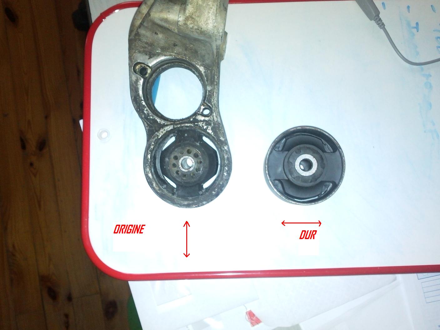

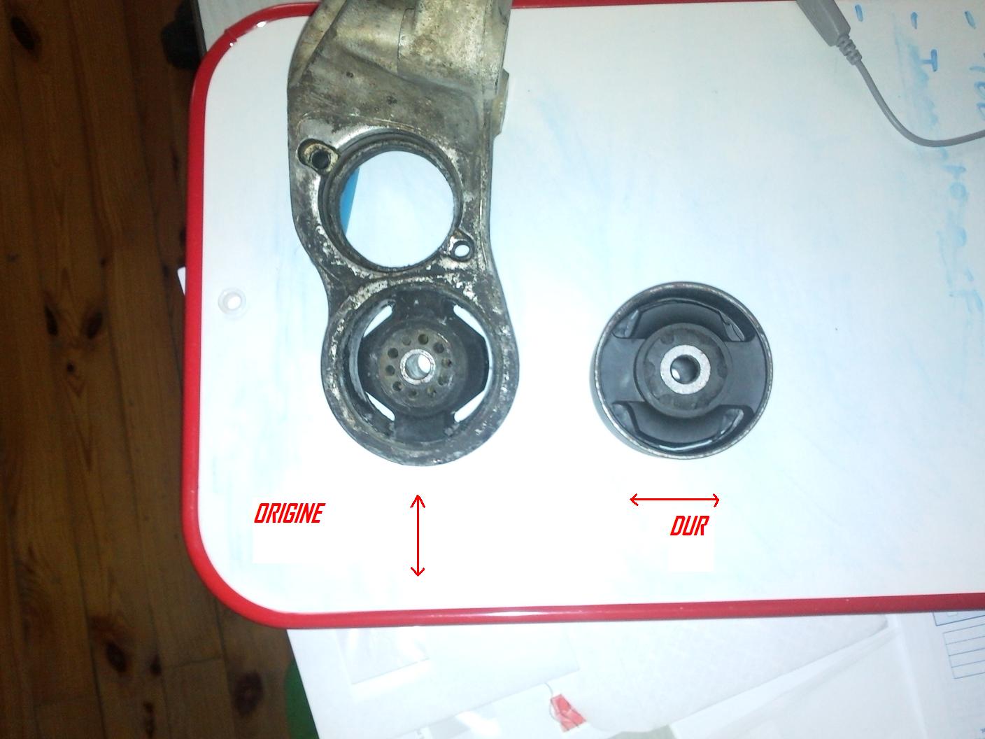

Pour faire l'explication simple du matin:
T'as 2 "patins" et 2 "vides", faut mettre les 2 devant derriere pour que le mouvement avant/arriere du moteur soit absorbé par le surplus de gomme.
Si tu le mets vertical, le trou ne va rien absorber mais les patins (du coup en haut et en bas) qui vont de déformer.....

Regarde le caouëtch de près ! ;)
Tu vois bien qu'il y a un sens où la matière est au contact (faibles mouvements) et un sens où la matière n'est pas au contact (yoyo land). Donc selon le positionnement du silent bloc par rapport au sens du mouvement de basculement du moteur tu comprends que c'est plus dur ou pas.
Là sur l'image le moteur travaille dans le sens "mou" qui est le montage d'origine d'ailleurs.
Ce n'est pas du TU24 mais c'est quasi pareil !

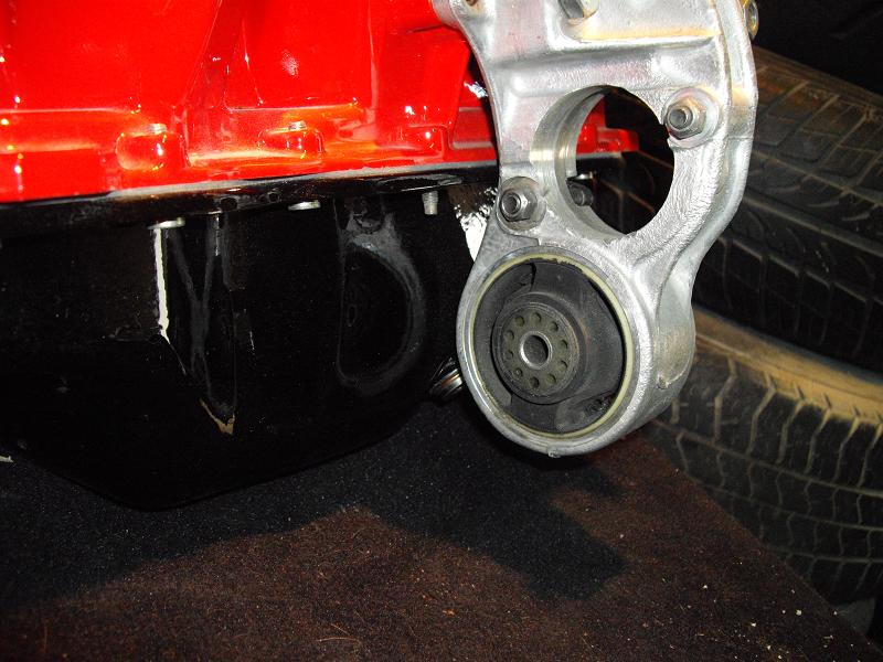

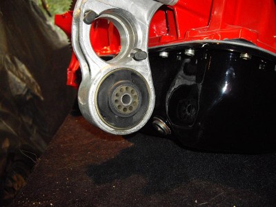

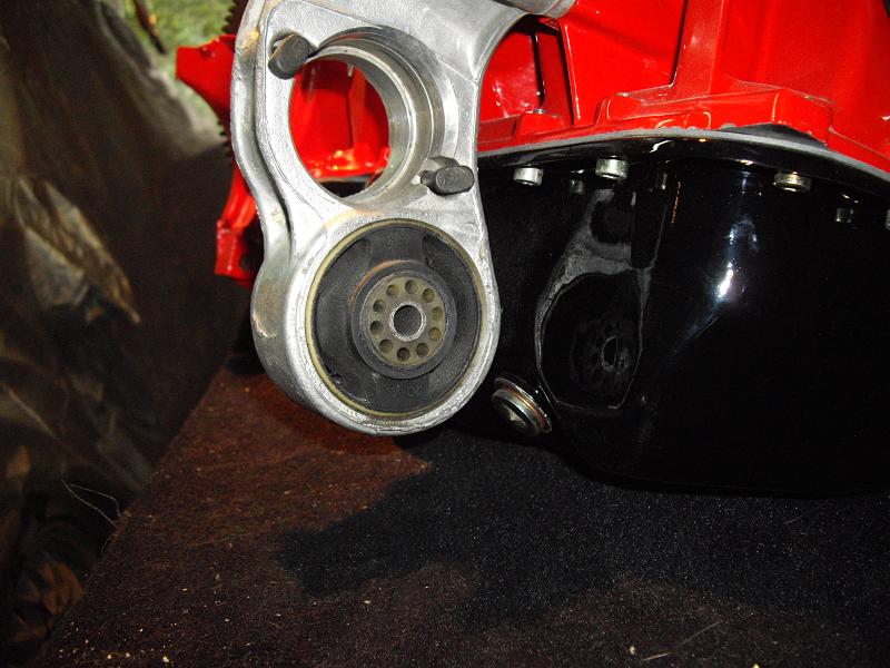

Regardez mon silenbloc sur mon moteur.......
djodesign03
Messages : 568
Re: sens de montage du silent bloc support moteur inférieur
Message par djodesign03 »
Pour moi, quand vous parliez de sens, je pensais que c'était le coté gauche et coté droite et non pas tournez le silenbloc a l'intèrieur :lol:

djodesign03 a écrit :Pour moi, quand vous parliez de sens, je pensais que c'était le coté gauche et coté droite et non pas tournez le silenbloc a l'intèrieur :lol:
C'est ce que je me disais ! :lol: Il doit pas comprendre qu'il faut le tourner de 90° selon l'une au l'autre des positions.
Sur ton montage il est en version "mou du genou" mais d'origine. Moi je l'ai monté comme ça en bourrant le vide avec du sikkaflex noir.
Et la photo de Yannou te montre les deux sens. :ok:

Ouai, je pensais pas que vous parliez de ce sens (mais d'inverser el coté gauche et droite) et moi en ayant regardé sur le mien, je me suis dit "ben non il n'y a pas de sens c'est pareil des deux coté " :p
J'avais jamais porté attention au silenbloc en lui-mème, mais maintenant c'est bon a savoir tout ça :mrgreen:
En plus, la photo de Yannou est super explicite a présent :ok:
