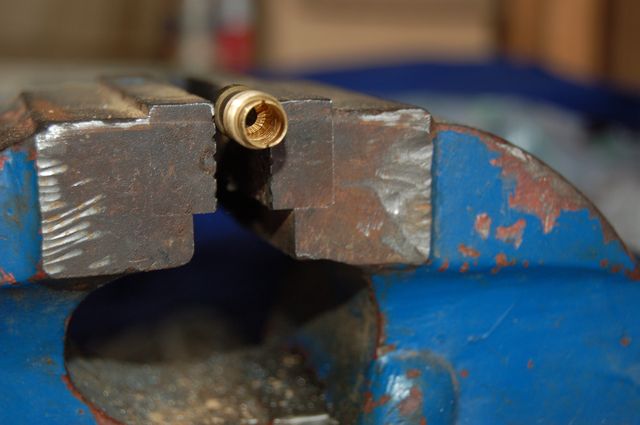

Salut, le gicleur d'air de DCOM est complètement différent par rapport au DCOE puisque "intégré" au tube d'emultion (trou calibré).
J'ai cherché comme toi, et j'ai demandé conseil à Fastroadcar. Il m'a répondu qu'il y a deux solutions:
- partir sur des tubes d'emultion de DCOE
- ou bien adapter des gicleurs d'air de DCOE sur le tube d'emultion de DCOM (Chose que j'ai faite).
Voici la manip à suivre:
Percage du trou calibré
Une fois percé
Une fois percé
Gicleur d'air de DCOE en place

alors effectivement la modif est aussi obligatoire avec des tube DCOE, d'ailleurs ce sont les mêmes (en dimension pas en trous bien sur) que des DCOM. Donc j'ai fais pareil que décrit au-dessus:
voici les tubes d'émulsion F11 (DCOE idem DCOM) avec les gicleurs principaux à gauche(DCOE idem DCOM) et les gicleurs d'air (DCOE différents des DCOM) à droite
donc comme les gicleurs d'air d'origine ne se font plus et que pour augmenter le diamètre de passage d'air il faut ls réaléser, j'ai préférer usiner complètement les gicleurs d'origine pour pouvoir y passer ceux de DCOE. Donc il faut réaléser de 3mm de profondeur l'intérieur du gicleur coté pas de vis, et percer au dessus au diamètre 4,1mm le gicleur de part en part et grace à ça, je peux, avec les gicleur DCOE régler le débit d'air du mélange
le tout monté
on voit le gicleur d'air au fond à travers celui d'origine
le tout monté, j'ai aussi mis des gicleurs de reprise de 40 au lieu de 30, j'ai plus de trou à la réaccèlération.
ensuite j'a irefait une synchro, réglage richesse, ralenti, je trouve le moulin plus alerte, j'ai un gros ratatouillage à 2700trs, ça le fait surtout en seconde, ensuite ça pousse bien, sans plus et avec un petit temps de retard ça arrache jusqu'à 6700tr à peu prés mais plus ensuite. ça m'a surpris au début car dans un léger faux plat en descente, pied au plancher j'ai senti la puissance arriver un petit en retard, par rapport à la position de la pédale mais ça a grimpé vachement plus vite qu'avant, je tiens le bon bout.
