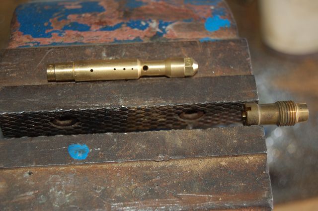

alors effectivement la modif est aussi obligatoire avec des tube DCOE, d'ailleurs ce sont les mêmes (en dimension pas en trous bien sur) que des DCOM. Donc j'ai fais pareil que décrit au-dessus:
voici les tubes d'émulsion F11 (DCOE idem DCOM) avec les gicleurs principaux à gauche(DCOE idem DCOM) et les gicleurs d'air (DCOE différents des DCOM) à droite

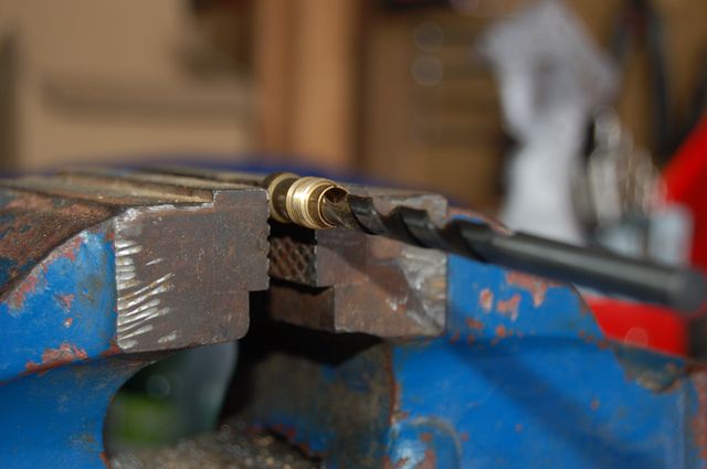

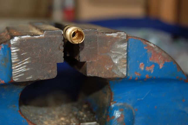

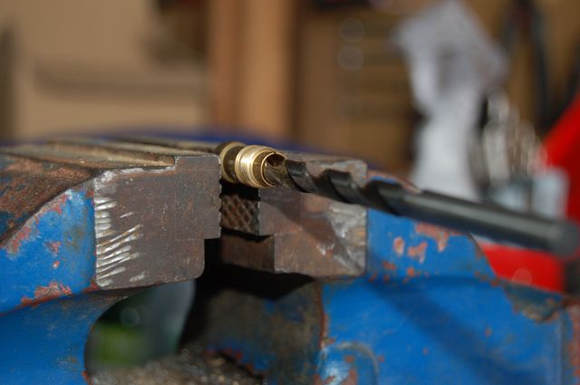

donc comme les gicleurs d'air d'origine ne se font plus et que pour augmenter le diamètre de passage d'air il faut ls réaléser, j'ai préférer usiner complètement les gicleurs d'origine pour pouvoir y passer ceux de DCOE. Donc il faut réaléser de 3mm de profondeur l'intérieur du gicleur coté pas de vis, et percer au dessus au diamètre 4,1mm le gicleur de part en part et grace à ça, je peux, avec les gicleur DCOE régler le débit d'air du mélange
le tout monté
on voit le gicleur d'air au fond à travers celui d'origine
le tout monté
