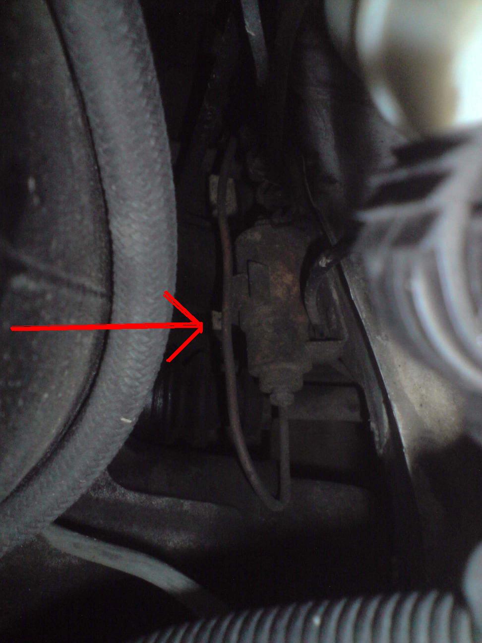

En ce qui concerne les freins je voit qu'il y a une pièce qui est pas neuve c peu etre le répartiteur... je ne sait pas il est fixé coté boite contre le passage de roue sous le mc a enviropn 30cm dessosu. dedans arrive un tuyau et il ressort de ce truc. ca joue peu etre sur le freinage? la c comme si il y avait de l'air enfait.

je ne voit pas du tout c'est quoi cette piéce , tu aurai pris une photo de plus haut je t'aurai donner mon avis :crying:
sinon regarde ta durite de mastervac si elle n'est pas percée on ne sait jamais B) , tu as le maitre cylindre de freinage qui peux être fatigué, sinon pense a une bonne purge pour y voir plus claire.
quels sont les symptômes sa freine quand même un peu?
Sinon pour ton clac clac dans les virage , regarde tes roulements sinon les rotules il ne te reste que sa B)
bon courage et ne te décourage pas :ok: :ok:

c'est le compensateur a inertie pour le freinage des roues arrières. :rolleyes:
A l'intérieur, il y a une bille qui suivant la charge (donc son inclinaison) laisse passer plus ou moins de pression vers les roues arrières.
Quand ça lache, soit tu as trop de frein à l'arrière soit plus du tout (en fait la bille se bloque à l'interieur ;))

ah perso ca frein e devant et a l'arrière la roue droite freine aussi par contre a gauche il me semble que c pa extra sur le gravier suivant les traces...
peut etre il y a des crasse qui bloque ce compensateur, car dans le circuit il reste des résidu de caoutchouc mangé par le lhm. C'est le garagiste qui me la dit.
je changerai la durite, jen ai une avec la valve dessus.
pour le symphtome au lieu de freiner 3cm ou 4cm en appyant sur la pédale faut aller a 10cm voir plus et j'ai du frein au fond mais ca freine pas net! c hyper long en distance de freinage.
l'autre rallye c'est sec! j'ai été voir l'ancien proprio et ma dit que sa rallye avant quil me la vende freinnait très très bien, disque et plaquette neuf a l'avant et kit arrière récent.
il pensai a de l'air aussi mais le garagiste Peugeot ma dit quil avait purger 5fois! et que ca pouvait pas venir de la....
