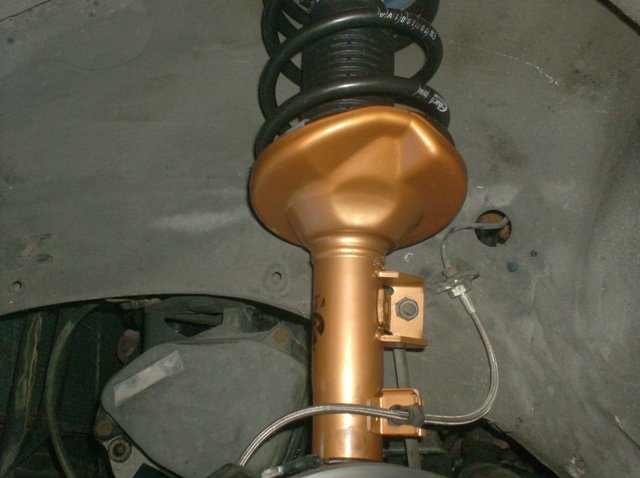

scale33 a écrit :J'ai monté des étriers de 206 J.Luc,tu penses qu'il va y avoir problème?:Bless_et_ptitefleur_13 a écrit :ds 3000 t'es sur pour de la route ? De la sovaca c'est la ou mon père va faire les révisions de la 407
Tu vas reduire ta course à la pédale mais aussi ta force de freinage

Oui c'est dans cet optique là que j'ai choisi ce Master vac.
Je n'ai pas non plus envie au premier freinage de me retrouver avec la gueule à Ribéry,.................
Parce qu'en étrier plus gros,je ne passe plus mes jantes en 13 et serai obligé d'adapter du 14

ll suffit de recuperer le caoutchouc d'origine en le coupant pour laisser passer la durite avia:Foksaronfle a écrit :Pour eviter que tes flexibles avia voyage dans le support amortisseur tu peux couper les vieux flexibles origine usagés et recupéré les parties caoutchouc pour maintenir ton nouveau flexible.sa bouge plus et c'est propre!!!

jean-luc13 a écrit :ll suffit de recuperer le caoutchouc d'origine en le coupant pour laisser passer la durite avia:Foksaronfle a écrit :Pour eviter que tes flexibles avia voyage dans le support amortisseur tu peux couper les vieux flexibles origine usagés et recupéré les parties caoutchouc pour maintenir ton nouveau flexible.sa bouge plus et c'est propre!!!
exactement et au moins pas de frottements indesirables sur les beaux flexibles!!!

Mes flexibles AV étaient quasi neufs,donc je coupe pas!!!!
Par contre si tu regardes bien la photo,tu verras que je les ai passé dans des passe fil pour que justement il ne frottent pas

Aujourd'hui je viens de terminer le nettoyage de mon dessous de caisse.Je viens d'y repasser une couche d'antigravillons suivie d'une couche de blackson noir.
Resserrage complet des 1/2 trains et des suspensions AR.
Les freins viennent également d'être purgés.Je n'ai plus qu'à remettre ma ligne d'origine en attendant de modifier la ligne PTS définitive.
Je n'ai plus qu'à préparer et monter mes amortisseurs AV afin de l'emmener pour la géomètrie,et enfin passer le Contrôle Technique,.......

Suspensions AV terminées,les quelques finitions sont faites ou en cours
Reste plus que cette ligne d'échappement récalcitrante à remonter après deux modifs et elle roulera.
Rendez vous pris à 11h00 Mardi 3 Août pour la géomètrie et le CT en suivant l'après midi.
d'ici là,faut résoudre l'échappement
