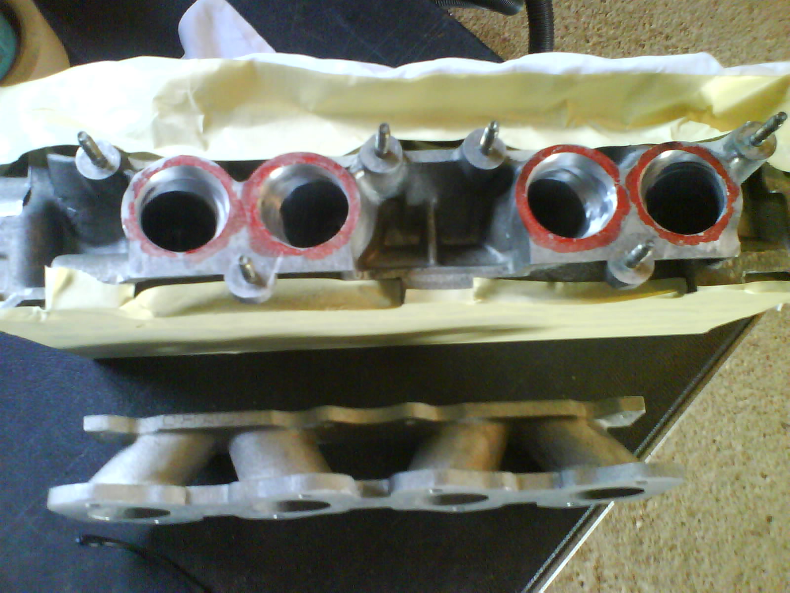

il faut bien voir aussi avant que le diamètre de la soupape d'admission est plus petit que le diamètre du carbu alors oui il y a des pertes mais de là a passer si gros je ne suis pas sur que ce soit si efficace que cela si ça se trouve on arrive au même résultat avec les bon gicleurs et les bonne buse
la perte de vitesse des gaz se fait tout pré de la soupape au niveau de la queue et du guide pour le reste ce n'est que l'homogénéité des conduits qui faits en grande parti le résultat ainsi que la longueur

alors pour du F2/12 ,la solution la plus économique est de préparer un Tu24 en grA par exemple,je l'ai fait,jarrive à123 ch à 7500 trs et encore avec du recul ca peut faire mieux avec un collecteur meilleur et des 45 en admition ...La possibilité de faire un 1360 ou 1397 existe mais rien que pour fixer les carbus sur les culasses injection ,il te faut une pipe Chadile,la pipe de tu24 ne semonte pas du tout,les goujons et entraxe n'ont rien à voir ,l'aac est retaillable et donc conservation de la came de pompe à essence pour un tu24,pas sur tu3j ou tu2j2 ce qui fait qu'à la sortie c'est tout plug&play sur tu24
c'est peut etre aussi pour ca que c'est tentant de monter cette culasse sur un Tu3 mais c'est interdit
Pour ce qui est des diamètres de soupapes,je ne suis pas d'accord,c'est idem entre celles de Tu24 et et Tu3j par exemple,seul les diamètres des queues diffère

il suffit de repercer les goujons a leurs place tout simplement sur la culasse c'est comme ça que je vais procéder a moins que cela ne soit pas admis en F2000

l,ideal prendre un bloc psa kfx demonter les pistons percer et baguer les bielles mettre piston forger bonne prepa culasse arbre a came grf et surtout laisser les weber en 40 c mieux la seul chose a faire c les regler je sais c casse couille mais en modifiant gicleur , tube emulsion,et surtout les buses ca marche top j,ai essayé des 45 d,origine et j,ai perdu 7ch tout est dans le reglage

Si c'était si simple je l'aurais fait, il y a des goujons qui tombent dans le vide ,les 2 du milieu et pas possible de remettre un goujon en dessous,les 2 externes sont trop éloignés et impossible de mettre des goujons plus rapprochés,seuls les 2 du bas tombent en faceseby a écrit :il suffit de repercer les goujons a leurs place tout simplement sur la culasse c'est comme ça que je vais procéder a moins que cela ne soit pas admis en F2000

il me semble bien que la mienne n'est pas faite comme cela j'avais regarder ça un soir sans y voir bien clairolivF2000 a écrit :Si c'était si simple je l'aurais fait, il y a des goujons qui tombent dans le vide ,les 2 du milieu et pas possible de remettre un goujon en dessous,les 2 externes sont trop éloignés et impossible de mettre des goujons plus rapprochés,seuls les 2 du bas tombent en faceseby a écrit :il suffit de repercer les goujons a leurs place tout simplement sur la culasse c'est comme ça que je vais procéder a moins que cela ne soit pas admis en F2000

La meilleur prépa F2012 (celle qui avoisine les 140cv) c'est partir d'un bloc 1360 et:
-faire usiner tes chemises pour obtenir une cylindrée 1397
-monter des pistons forgés et segments Wosner
-monter les bielles Wosner
-faire alléger ET équilibrer vilo, volant moteur et mécanisme d'embrayage
-ACC grA grosse levée
-pipe chadile pour monter des Webers en 40
Là, tu obtiendra des chevaux supplémentaire
Préparé un TU24 c'est un peu moins chère, mais au vue de ce que tu gagne, c'est moins rentable que de préparer un 1400...
Ce qu'il faut se dire, c'est que si Oliv (et tout les autres rallymen) le fait, c'est bien que ça gagne nettement plus
De toute manière 125cv pour un 1300 c'est pas mal, il est a bout de souffle ensuite
