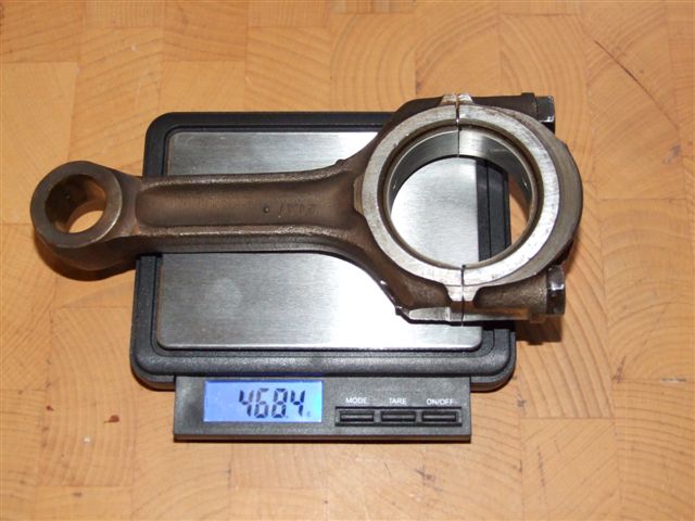

Lilive a écrit :Je veux les déposer pour les mettre au poids et les polir
l'écart de poids est dérisoire.
Par contre, le truc qui améliore les montées en régime, c'est l'équilibrage. Il faut mettre le centre de gravité des 4 bielles au même endroit. Ca revient a les peser en tête alors qu'elles sont en appui libre a leur pied. On prend comme modèle la plus légère (après ébavurage si motivé) et on adapte les 3 autres.

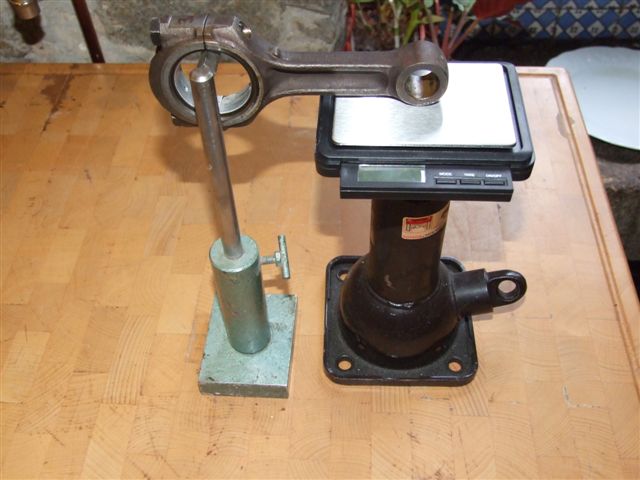

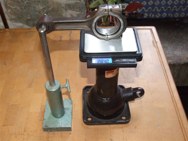

Messages : 7230
Has thanked : 101 times
Been thanked : 313 times
Re: Dépose pistons
C'est fait vite pour la photo et présenter le matos et la façon dont je procède.
A droite la balance.
Entre la digitale et la balance "à mémé", les écarts sont minimes, donc faut pas se fier a son aspect vétuste (de la balance ...)
Il faut impérativement limiter les frottements :)
Je viens de trouver l'équivalent, en plus moderne sur le net :)

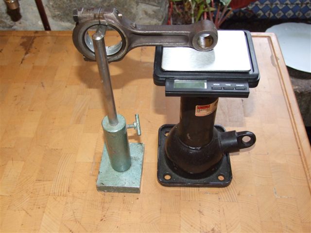

A éviter : le support en "coin" type cornière comme ci dessus
On compare toutes les valeurs
Au final, le poids doit être identique, les masses sont réparties de la même manière

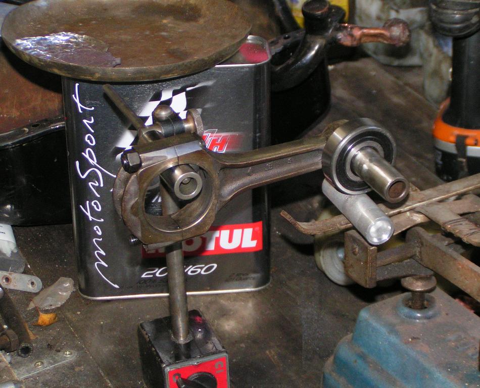

ben tu équilibre les chapeaux entre eux et ensuite les pieds de bielles... tout simplement... "_"
