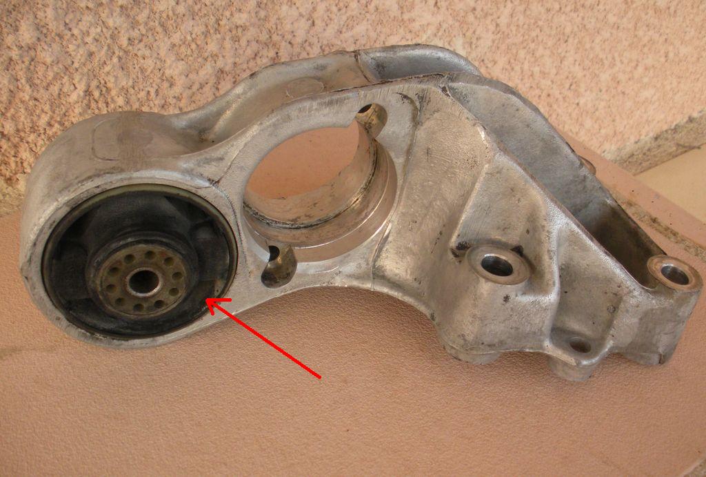

Salut à tous
La question : Est ce que le silent bloc du palier ce detaille 'car le mien est bien craquelé !!!!
et j'ait le materiel pour le remplacer

oui bien sur :ok:

Salut Poulou
Tu as une presse?

Ca se détaille !
Attention, il est différent du XU ! (diamètre inférieur au XU)
Et il se monte dans 2 sens "mou du genou" ou "tendu du slip"... :mrgreen: Suffit de regarder comment est la matière et le sens de travail du SB ;)

Salut Samuel
Oui j'ai une presse donc pas de soucis pour le remplacer :ok:

Salut Jean Luc
Chez Peugeot Valence il le detaille pas il faut acheter le palier complet !!

Faut aller chez un vendeur de pièces adaptables genre Gobillot ou Laurent :ok: ATTENTION, prends bien celui pour 205 TU (c'est tous les mêmes). Le XU tu l'auras dans l'c*l :mrgreen:

Sinon,je dois en avoir en neuf. :ok:

Et en plus t'as pas besoin d'acheter le support comme chez Peugeot :ok:

Bonjour, et oui, 90€ le silent-block chez peugeot....avec son support :boxt:
"Allez voir ailleurs m'sieur, ou amenez le, on verra ca qu'on peut faire :angry: "
Heureusement que d'autres s'embettent pour l'entretien de nos voiture

J'ai remplacé le mien par un galet tendeur de courroie d'alternateur de TU5J4. En alu et surtout gratos :ok:
Par contre ça vibre alors suivant ton utilisatio, ça sera + ou - désagréable.
