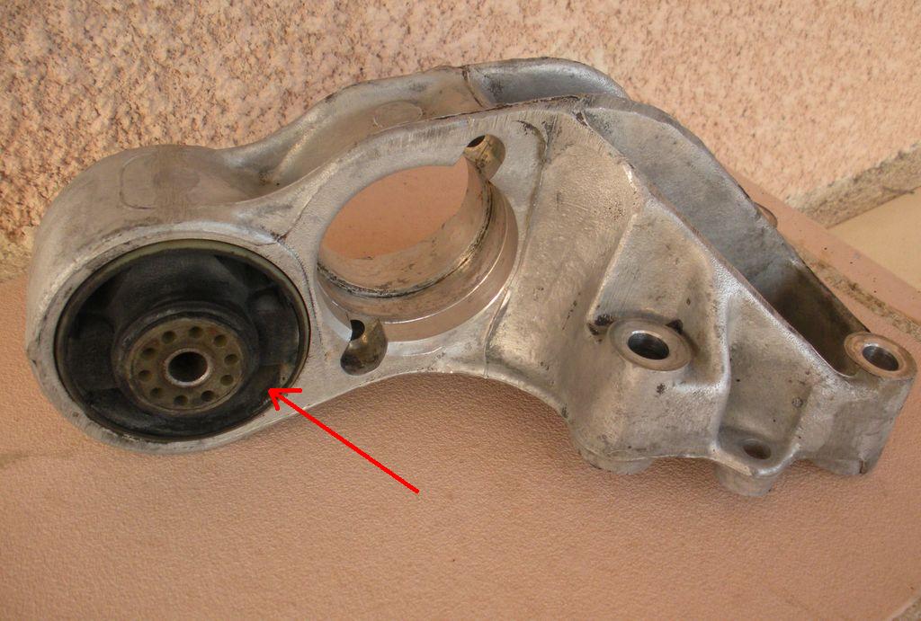

Salut à tous
La question : Est ce que le silent bloc du palier ce detaille 'car le mien est bien craquelé !!!!
et j'ait le materiel pour le remplacer

oui bien sur

Re: Silent Bloc Palier Transmission Droite
Ca se détaille !
Attention, il est différent du XU ! (diamètre inférieur au XU)
Et il se monte dans 2 sens "mou du genou" ou "tendu du slip"...
Suffit de regarder comment est la matière et le sens de travail du SB
Salut Samuelsamuel a écrit :Salut Poulou
Tu as une presse?
Oui j'ai une presse donc pas de soucis pour le remplacer
Salut Jean Lucjean-luc13 a écrit :oui bien sur
Chez Peugeot Valence il le detaille pas il faut acheter le palier complet !!
Faut aller chez un vendeur de pièces adaptables genre Gobillot ou LaurentJS 205 a écrit :Salut Jean Lucjean-luc13 a écrit :oui bien sur
jean a écrit :Faut aller chez un vendeur de pièces adaptables genre Gobillot ou LaurentJS 205 a écrit :Salut Jean Lucjean-luc13 a écrit :oui bien sur
Chez Peugeot Valence il le detaille pas il faut acheter le palier complet !!ATTENTION, prends bien celui pour 205 TU (c'est tous les mêmes). Le XU tu l'auras dans l'c*l
Sinon,je dois en avoir en neuf.
Et en plus t'as pas besoin d'acheter le support comme chez Peugeot
Merci à tous
Jean Luc je te tient informé si je le trouve pas localement
Bonjour, et oui, 90€ le silent-block chez peugeot....avec son support
"Allez voir ailleurs m'sieur, ou amenez le, on verra ca qu'on peut faire
Heureusement que d'autres s'embettent pour l'entretien de nos voiture
J'ai remplacé le mien par un galet tendeur de courroie d'alternateur de TU5J4. En alu et surtout gratos
Par contre ça vibre alors suivant ton utilisatio, ça sera + ou - désagréable.
