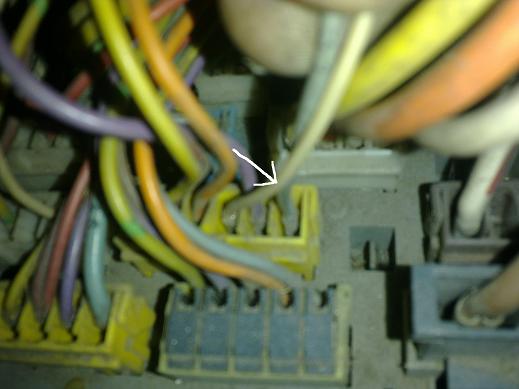

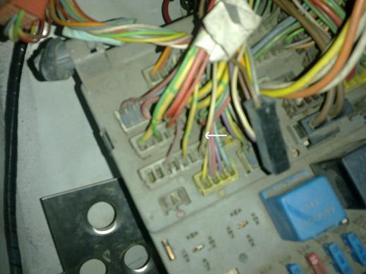

bon ca y est j ai resolu le probleme :ok: :ok: :ok:
explication par l image <oo> <oo>
le fil qui vient du comodo referencier 87 rentre sur la platine ici
et ensuite il ressort ici
voila tout les photos sont pas top mais ca peut aider :ok:
