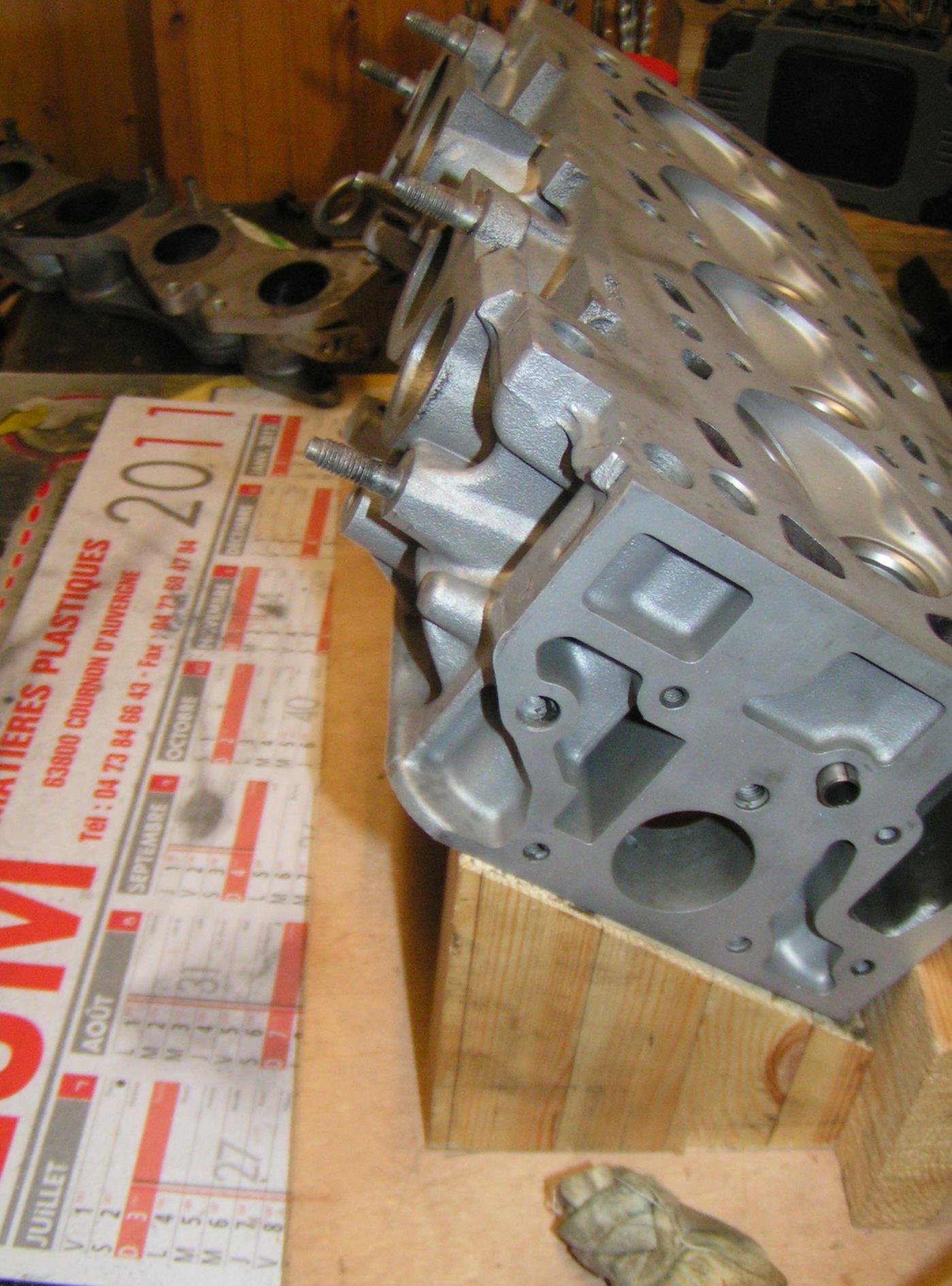

Le travail sur la culasse a commencé... par la fabrication d'un support en bois lamellé collé
j'avais que ca sous la main
J'ai pû faire quelques copeaux mais il en reste encore quand on voit la marche qu'il y a entre la culasse et la pipe, le dremel va ronfler encore un moment.
A suivre
A suivre

Que c'est long ce travail d'usinage, ébauche et finition de polissage
Après 8 heures, j'ai fais 2 admissions. Heureusement qu'il n'y a que 4 cylindres
Avant usinage Avec un peu d'huile de coude Il reste un peu de finition mais je reviendrais dessus une fois que les 2 conduits seront à ce stade

La culasse est terminée au niveau des ajustements et polissage de conduits. Ceux de l'échappement ont simplement été ajustés, sans polissage poussé. L'ensemble repart pour remplacement des sièges et controle d'étanchéité.
Le bloc reprend forme, et sans se salir les doigts telement l'ensemble est propre ... enfin , bien repeind je devrais dire
Coussinets neufs, vilo controlé (il a été retouche , donc coussinets cote réparation) , pompe et chaïne neuve
Après ça, le bloc est revissé au couple. Et là, on a attaqué les choses sérieuses, l'apéro ! la suite le WE prochain
