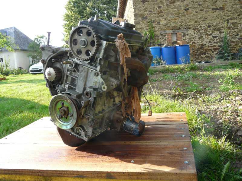

Salut à tous,
ça y est, l'aventure "moteur " est démarrée, voilà le moteur tel que je l'ai acheté :
Et le voici après la douche de dégraissant + nettoyeur HP, c'est déjà mieux pour travailler...
Enfin stockage au propre dans la grange....

Message par greg vdb »
<oo> Super Pierro :ok:
Oh!!!! Mais y'a pas de carbus :o
