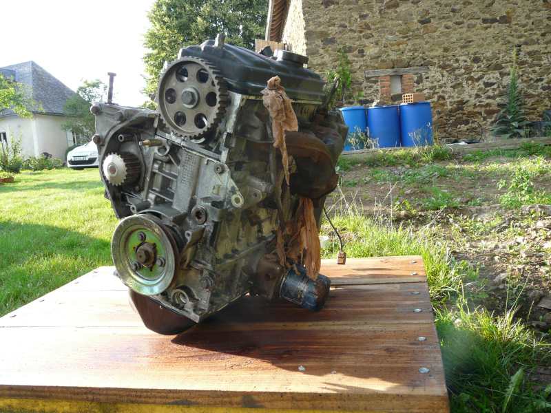

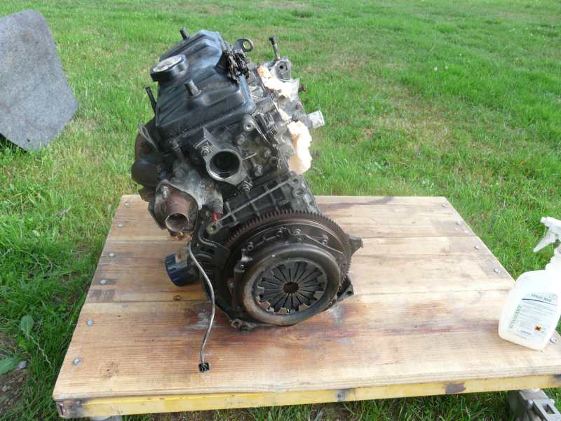

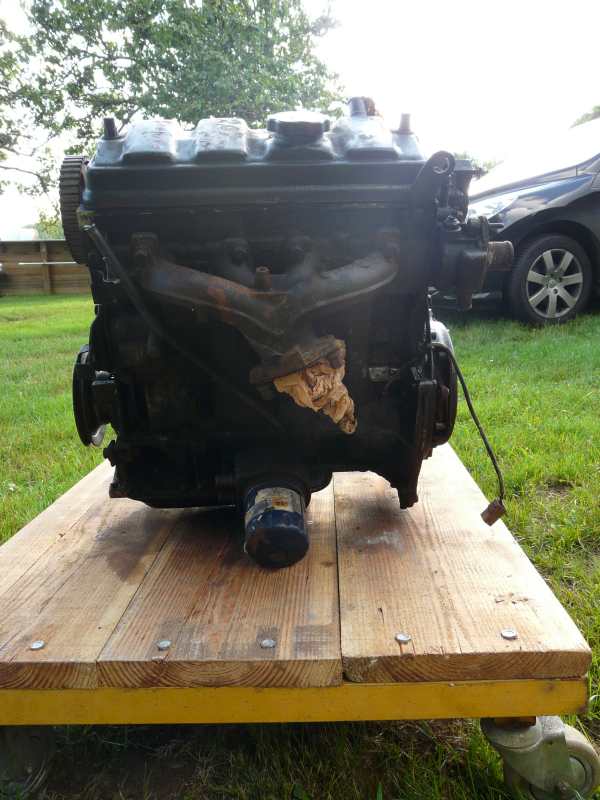

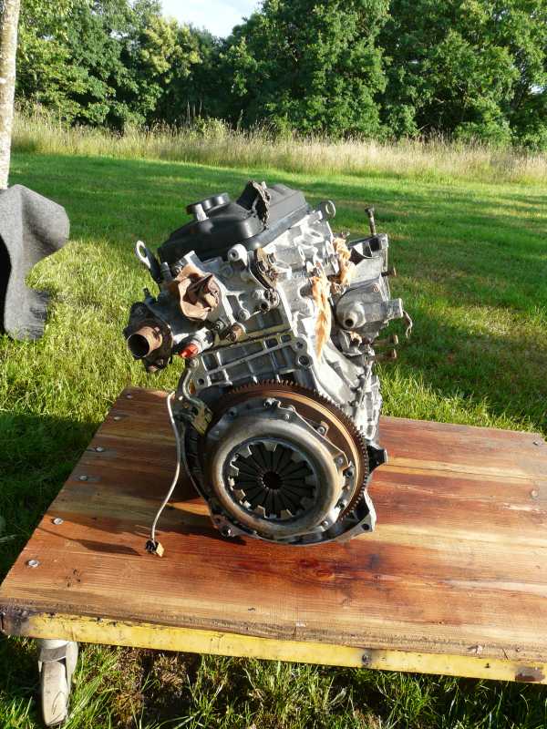

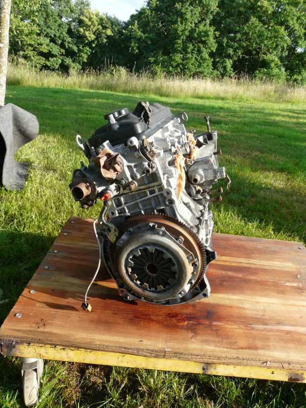

Salut à tous,
ça y est, l'aventure "moteur " est démarrée, voilà le moteur tel que je l'ai acheté : Et le voici après la douche de dégraissant + nettoyeur HP, c'est déjà mieux pour travailler...
Enfin stockage au propre dans la grange....

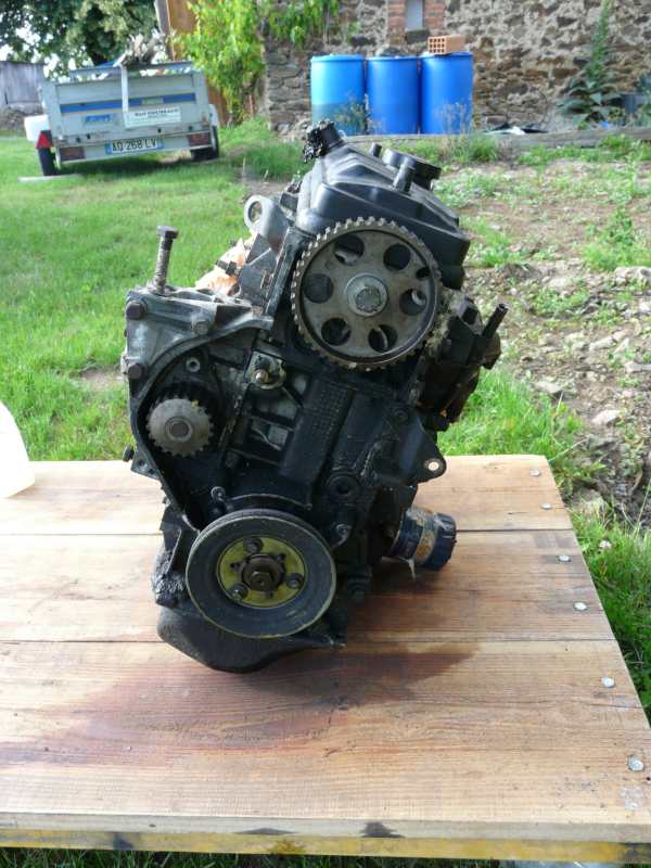

Re: Une 205 Rallye sur les routes du limousin

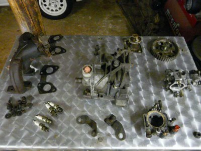

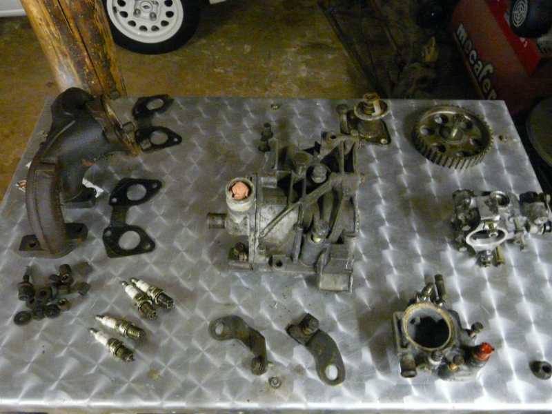

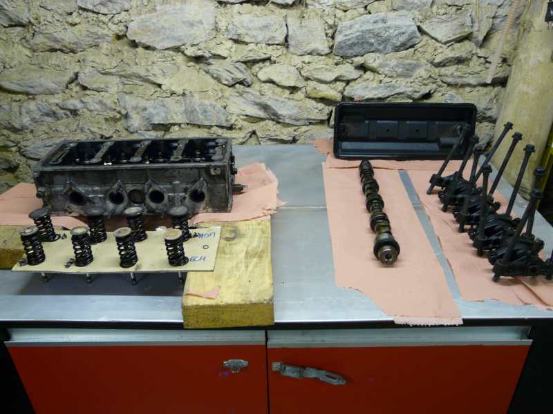

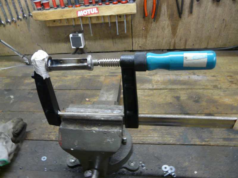

Cette semaine, le démontage à débuté, et à ce soir, voilà ou on en est, sans souci jusque là, quelques conseils de François ce soir pour sortir l'AAC, et en avant....
Sinon hier soir j'ai du bricoler un lève soupape maison, qui ma foi même s'il n'est pas tout a fait fini, a très bien fait son office
la suite au prochain numéro, je dois finir les démontages, puis fabriquer une cabine pour attaquer le microbillage des pièces.
A bientôt
A bientôt

Oh!!!! Mais y'a pas de carbus

C'est une trés bonne idée Pierro
Quel ordre
Quel ordre

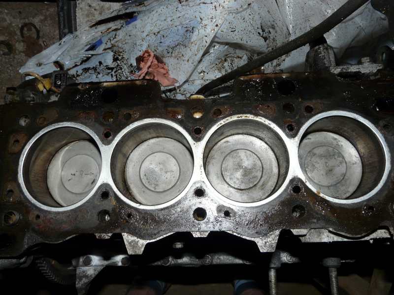

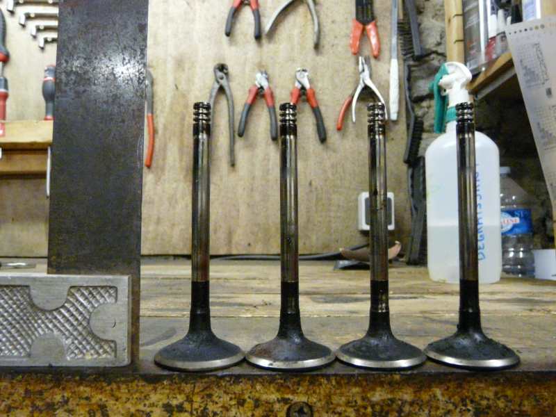

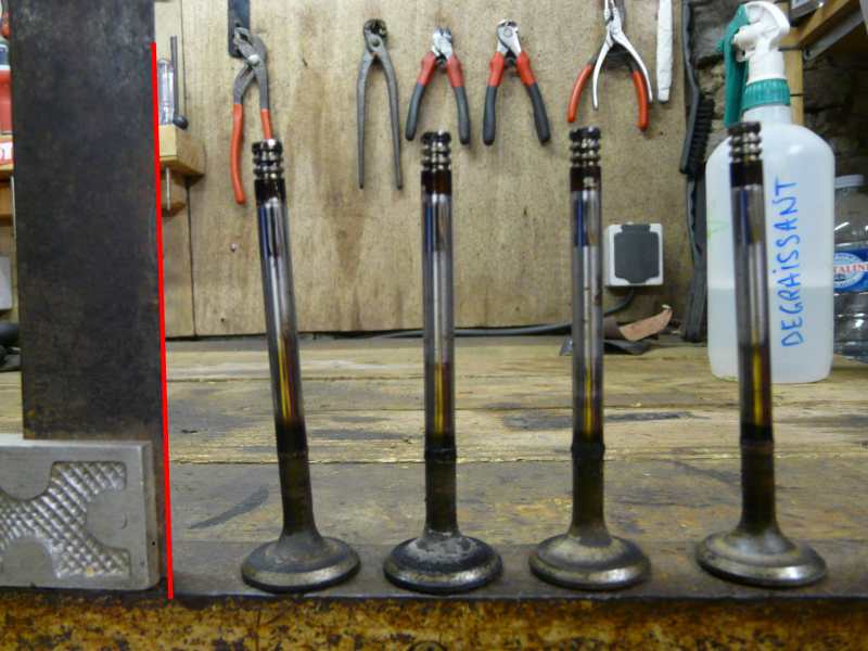

Bon, sale soirée dans le limousin. Ce soir j'étais parti pour retirer les joints de queue de soupape et finir de prépérer ma culasse pour sa révision.
Après avoir retiré les joints, j'ai regardé de plus près mes soupapes, et là, c'est le drame.......
Soupapes d'échappement TOUTES tordues .......
Soupapes d'admission, aparemment seule une serait malade, mais pour les autres, rien n'est moins sur...
Du coup, j'ai nettoyé les pistons encore dans le bas moteur, et j'ai découvert ce que je supposais ...tous les pistons sont marqué par les soupapes d'échappement, et à un endroit par une soupape d'admission....
Bref, je suis dégouté, je n'ai plus qu'à me retrouver une culasse complète.......
, voir même des pistons. Qu'en pensez vous, ils sont abmés là, vaut il mieux changer ou non?????
Du coup le projet va prendre du retard, je n'avais pas budgété ces pièces là
a mon avis pas besoin de remplacé les pistons seul un bon ebavurage est des soupapes de remplacement peut etre un controle des guides chez un rectifieur?
courage pour la suite............
- Messages : 31581
- Has thanked : 2283 times
- Been thanked : 1533 times
Les pistons c'est rien à mon avis. Vu le faible impact la bieille a peu de chances d'avoir prit.
Les soupapes prends en des neuves et passe la culasse au rectif avec changement des guides.
Voilà ce que je ferai.
Pas de souciFrançois a écrit :Passe-moi un coup de fil ce week end
@ Jean et Marco :
La culasse devait justement passer à la rectif la semaine prochaine, en même temps que l'épreuve de celle-ci.
Pour les soupapes neuves, ça fait un gros budget, donc je vais peut être voir pour m'orienter vers l'achat d'une culasse complète en bon état (avec soupapes non tordues donc) avant de poursuivre la remise en état.
Pour les guides, ils ont l'air récent d'après scale, donc je ferais certainement un simple contrôle si je poursuis sur la culasse actuelle.
Bref, je prends un peu de temps pour réfléchir, et vais passer sur le bas moteur en attendant.
