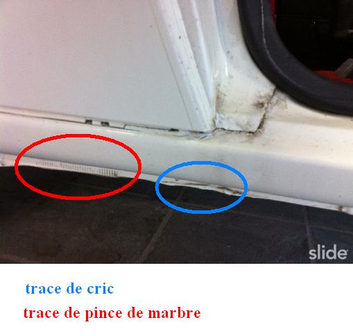

Dis donc, les marques sur le replis du bas de caisse, c'est quoi ? :unsure:

aucune idée, mais elles sont là depuis que je l'ai .
c'est pas normal ?

La feuillure de bas de longeron a du chopper des cailloux pour être tordue ! Ou le mauvais positionnement d'un cric... C'est pas grave.

Ton bas d'aile est bien dessoudé ;) ...Rien de grave :rolleyes:
Par contre, je me suis permis de reprendre ta photo pour ton bas de caisse ;)

trace de marbre ?? :unsure:
Pourtant, je l'ai déjà déshabillée complètement à l'intérieur, et je n'ai pas remarqué de trace suspecte (soudure d'aile ou autre ). On voit juste qu'il on fait une réparation (à cause d'une légère différence de peinture blanche )au dessus de la porte conducteur, et il n'y a pas eu de peinture complète.
Quand on a recourt au marbre, c'est que le choc à été dur ? :unsure: ou c'est juste pour maintenir la caisse pour une réparation ( dite plus légère) ?
Ma rallye a eu de gros bobo ??? :crying:

Je viens d'aller vérifier, il y a bien 2 marques de chaque côté :
- celle que vous voyez sur la photo
- et une autre juste derrière l'endroit prévu pour positionner le cric devant la roue arrière.
Elle a donc bien été maintenue au niveau du réservoir :unsure: .
Comment pourrais-je vérifier ce qu'ils lui ont fait ? Je l'ai déjà inspecté sous toutes les coutures et je n'ai jamais rien remarqué. :unsure:
Il va falloir que j'approfondisse, je n'aime pas trop ça..
Mais bon, elle a un bon comportement routier, je n'use pas les pneus de façon anormale et elle va super bien :ok:

Elle a eu un marbre, c'est certain, mais tout porte à croire que ça a été très bien fait ! :ok: Faut pas stresser surtout si tu l'as inspectée de fond en comble et rien remarqué de suspect. ;)
