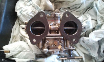

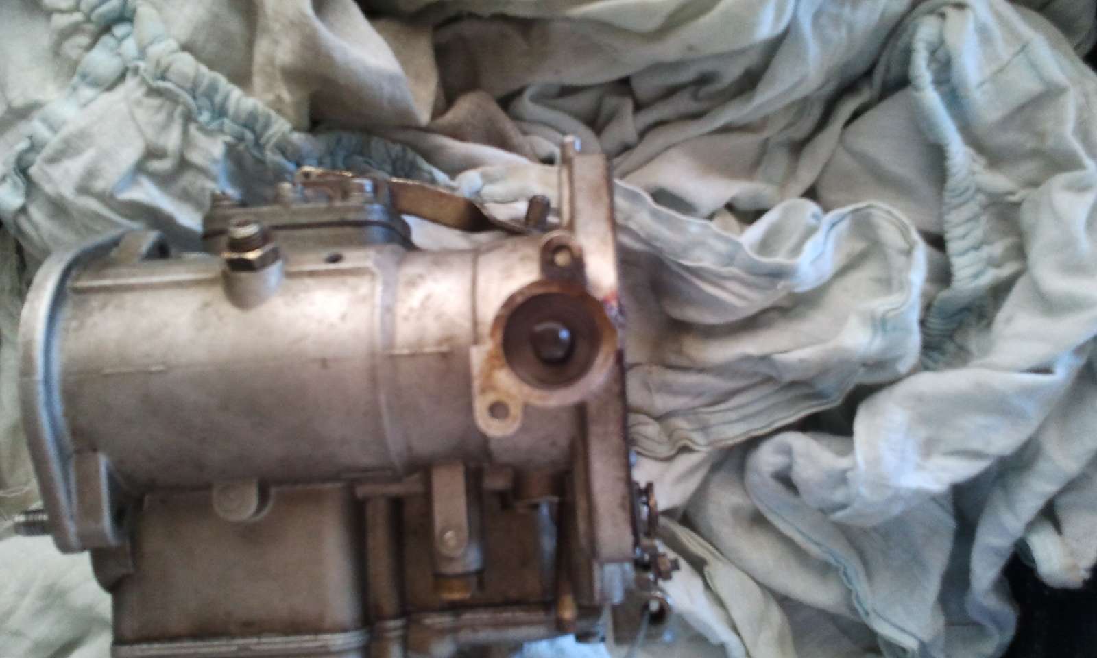

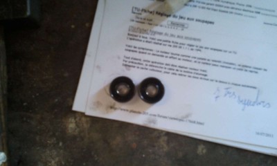

Bon les roulements sont changés, les carbus sont assemblés avec la pipe d'admission il ne me reste plus qu'à les remonter sur le moteur. J'espère que j'ai correctement repositionné les papillons. J'imagine que la synchro va être catastrophique mais si déjà elle tourne sur 4 cylindres au ralenti ce sera une victoire. Pour ceux que ça intéresse, la ref des roulements chez SKF est la 607. J'en ai eu pour moins de 15 euros pour les 4.

Comme je dois faire partie des deux ou trois plus gros boulets de la terre il va falloir que je tombe à nouveau la rampe de carbus. Ce soir j'ai tout remis dans la voiture et résultat au démarrage elle tourne toujours sur 3 cylindres et ce coup ci la prise d'air au niveau du roulement est encore plus importante qu'avant que je démonte. J'ai peut être abimé le roulement en le mettant en place. Bon quoi qu'il en soit je vais aller acheter un nouveau roulement et en même temps je vais essayer de trouver toute la quincaillerie qui va avec. Savez-vous s'il existe un site qui détaille toutes les pièces de nos chers Weber ? en tout cas maintenant je suis un tueur au niveau du temps de montage / démontage des carbus par la pipe d'admission.
