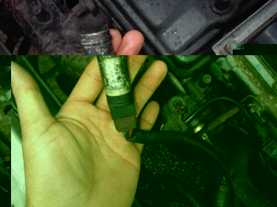

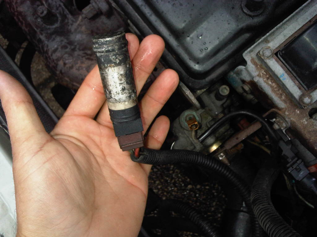

Bonjour à tous
Est ce que quelqu'un connait la procedure pour supprimer la sonde entre le radiateur et le relais du ventilateur ????
Voir photo ci jointe (Trouvée sur forum)
:blush: :blush: :blush:
Merci d avance

Re: Sonde entre radiateur et relais
Message par Samuel »
C'est une thermistance.
Je déplace en mecanique :ok:
Pourquoi tu veux la supprimer?
Pourquoi ne pas retirer tout simplement la sonde ?
J'imagine que tu en as marre d'entendre le ventilo se déclencher sans cesse ! :p
Message par darkvadrouille »
Je veux l'enlever par qu'il m'agace :lol: :lol: :lol: lol
je voudrais garder quand meme le déclenchement du 1er ventilo (au cas ou j'oubli de déclencher en manuel) :p
si tu la supprimes , je pense que le ventilo ne fonctionnera plus puisqu'elle est monté en série entre l'alim et le ventilo.
Je n'ai pas le schéma sous les yeux, tu peux me confirmer qu'il y a 2 cables branchés dessus ?
2 fils sur la sonde (en photo)
3 sur la sonde radiateur dont une deja coupé :lol:
Bon si je supprime cette sonde je suis obligé de la mettre avec un interrupteur

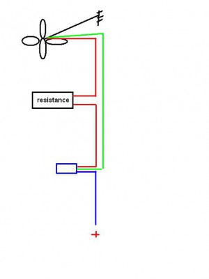

Voilà un croquis (je te fais grâce de la représentation des relais placés dans la boite noir derrière le phare)
toujours de mémoire, le principe des 2 vitesses est le suivant : la sonde sur le radiateur possède 2 sorties qui sont activées suivant la T° du liquide de refroidissement. Le troisième fil est un + permanent.
Quand la T° est de 92/97°, la sonde passe par la résistance pour alimenter le ventilo => petite vitesse
Si la T° atteint + de 96°, c'est le seconde fil qui alimente le ventilo => grande vitesse
Si déjà tu n'as qu'un seul fil sortant de la sonde de radiateur, c'est qu'il te manque une vitesse. Mais laquelle ?
Si c'est la grande, en supprimant la résistance, tu supprimeras toute alimentation des ventils, pas GLOP :crying:
Si c'est la petite, ca veut dire que ta résistance ne sert plus à rien, poubelle :)
Alors c'est une groooooooossse nouvelle qui me va bien
J'ai supprimé le fils vert :lol: :lol:
Donc en gros la sonde de la photo ne me sert plus à rien
Niiaaaaa niiiaaa nniiiaaaaaaaaaaaaaaaaaa A VIRER :boxt: :boxt:

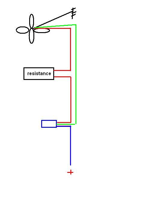

(enfin un schéma electrique que je comprends ;) )
Sur le schéma si c'est le fil vert que tu as plus et que tu enlève la thermistance tu auras plus de ventilation
Messages : 7243
Has thanked : 103 times
Been thanked : 321 times
samuel a écrit :Sur le schéma si c'est le fil vert que tu as plus et que tu enlève la thermistance tu auras plus de ventilation
Exact, plus rien n'alimente le relais.
Au fait, mes couleurs du croquis ne sont surement pas celle du cablage, faut pas s'y fier :)
il faut que je regarde les couleurs :huh:
Mais bien sur que ça passe à fond....
Samuel
Le 1er fil rouge qui par du thermocontact est bleu et porte le numero 58
Le second rouge qui arrive au ventilo est blanc et porte le numero 58B
le fil vert est blanc et porte le numero 58A
