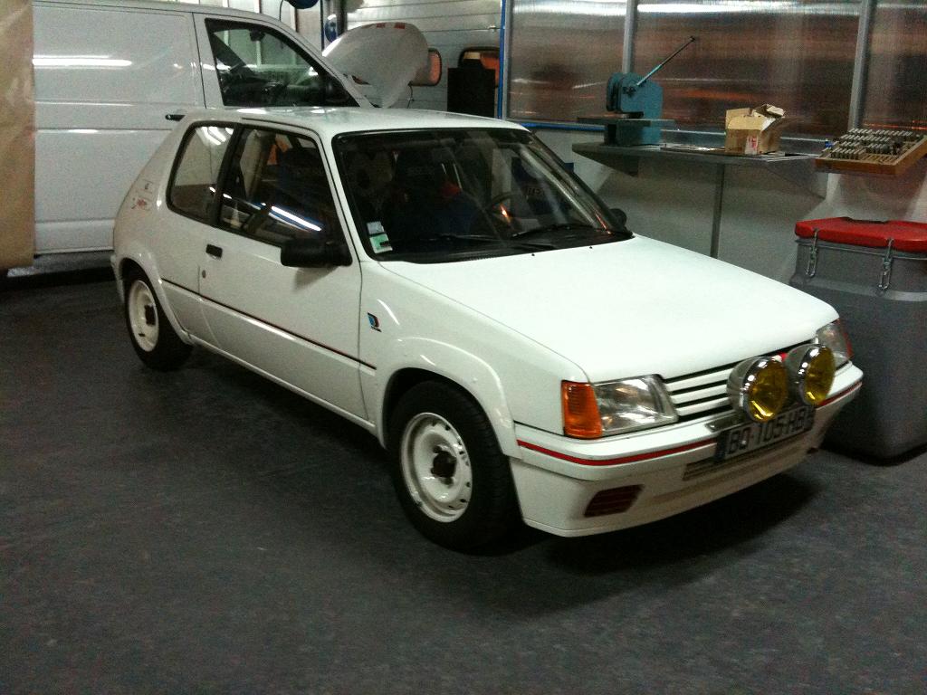

Aprés un long moment de réflexion, je me suis décidée à attaquer la resto peinture de la rallye....................... là voilà devant la carrosserie, elle à déja sa place...............
Suite avec dossier photo avec l'avancé des travaux

J'ai bien reçu ton MMS Laurent,............................elle est entre de bonnes mains j'espère,.......et qu'elle va ressortir de là,.......toute belle!!!
