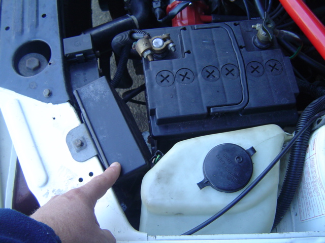

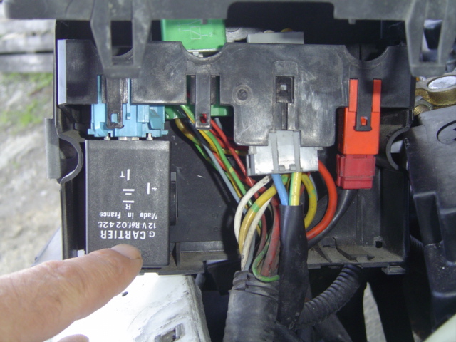

bonjour a tous
je vous est fait des photos pour mieux comprendre
dans ce boitier j'ai un contacteur qui reste coincé :
a quoi sert t il car si je le deconnecte tout marche :wacko:
je me dit que si il est la s'est qu'il doit servir mais a quoi ?
le plus embetement s'est qu'il me vide la baterie en un temps record
si quelqu'un peux me renseigner
merci

C'est ton relais de ventilateur.
Ta sonde est off et il reste enclenché. ;) :ok:

Je me suis déjà posé la question de ce truc là :
C'est une espèce de boitier relais (temporisateur) qui se "prépare" à déclencher le ventilo si la température moteur (prise à la sonde d'air au niveau des carbus) dépasse les 60°C dans les 12 minutes qui suivent l'arrêt du contact
normalement, 12 minutes après , ça doit se déconnecter .
Sinon c'est que le temporisateur est HS

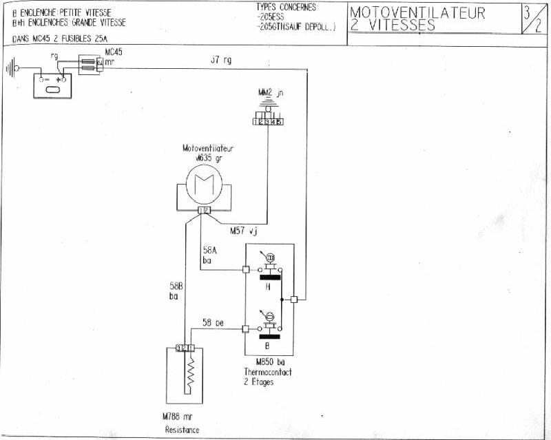

Le montage d'origine n'utilise pas de relais,si tu juges que ca ne t'apporte rien dans le montage post modif de Peugeot désactives le ,ca sera plus fiable ;)
ventilation origine
ventilation origine
