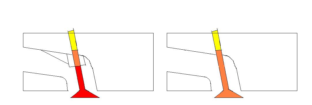

moi perso je les ai supprimé des 2 coté et au dremel il faut compter environ 30 à 45 min pour retirer le bossage et raccourcir le guide
il est vrai que coté échappement il y a du pour et du contre
avec le bossage le passage est faible, les gaz pennent à sortir, la température y est élevé et la soupape chauffe beaucoup sur une petite partie de la queue, le guide et le bossage servent d'écran thermique
dans le cas ou il n'y a plus de bossage, les gaz s'écoulent mieux, de ce fait les gaz perdent plus rapidement leur température, la soupape chauffe mois mais elle chauffe sur une plus grande longueur mais cela peut aussi revenir au même avec ou sans bossage
j'ai essayé de démontré la progression thermique en couleur pas facile sur paint
elle est finie

Pas con la démonstration.
Qu'en disent les pros ? Au final ce sont eux qui ont le meilleur retour d'expérience.

seby a écrit :moi perso je les ai supprimé des 2 coté et au dremel il faut compter environ 30 à 45 min pour retirer le bossage et raccourcir le guide
Pas con en effet, je n'avais pas vu les choses sous cet angle. Je pense donc raboter les guides d'admission, et laisser tranquille les guides d'échappement :ok:
