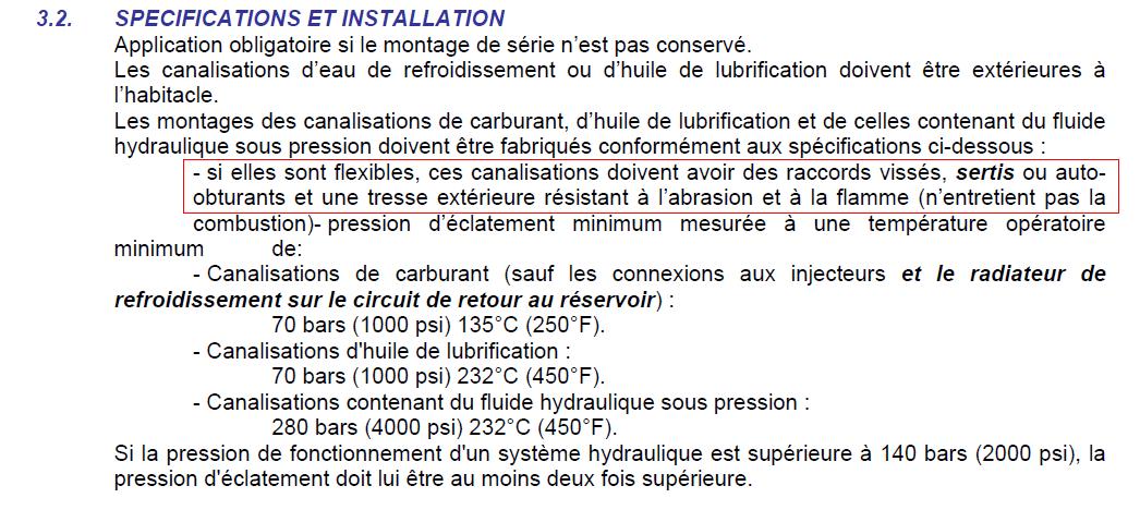

Suite a un petit souccis d'arrachement de ma durite d'origine sous la caisse dans une corde (nan j'suis pas un bourin :ph34r: ) j'aimerais passer tout ça dans l'habitacle en durite avia.
Seulement un truc me chagrine dans l’interprétation du règlement...
Il y est noté qu'il faut que les raccords soit vissés, sertis, ou auto-obturant.
Sachant que de base rien n'est vissé la dessus, notamment au niveau de la pompe a essence et des banjo, ça veux dire que si je veux mettre des raccord visés il faut tout modifier. Dont la pompe a essence que je me demande comment je peux faire pour la passer en vissé alors que c'est des petits mamelons et idem a la sortie du reservoir, idem pour le filtre a essence...
Du coup si je m'en tien au règlement, ce qui n'est pas autorisé étant interdit, je n'ai donc pas le droit de tout passer en avia, en conservant les collier d'origine :rolleyes:
D'ou la question, qu'est ce qu'on entend par raccord sertis ?
Parce que honnêtement vu la pression dans le circuit, ça craint pas grand chose de visser des durites avia mais j'ai une chance sur 2 de me faire recaller...
Bref, amis competiteurs qui avez des durites avia dans l'auto, comment donc qu'avez vous fait ???

Si je me refère a la reglementation, avec ce type de collier du coup je suis bon ? on est d'accord ?

ze_king a écrit :Si je me refère a la reglementation, avec ce type de collier du coup je suis bon ? on est d'accord ?
http://crosscar.go-gti.com/collier-orei ... 8-557.html
Je me risquerai pas à monter ça... :ph34r: rien de moins fiable!
Tu peux pas monter de la durite tressés basse pression avec des colliers vissés? :unsure:

et je suis d'accord avec toi le collier serti ça a l'air merdique, mais c'est conforme, alors que le vissé c'est bien mais c'est pas conforme ^^

ze_king a écrit :ben en f2000 si, en groupe A non :rolleyes:
après je suis sur et certain que ça bougerais pas mais bon si c'est pour se faire refuser le départ...
Je suis pas sûr que les reglementation soient differentes sur ce point?
Le plus simple et encore de passer un coup de fil à ton comissaire technique préféré :mrgreen:

Et tirer du rigide dans l'habitacle ?
En cuivre recuit, ça le fait tout seul. Et là, pas besoin de raccords avia, puisqu'ils ne sont concernés que par les durites flexibles.

Le montage est simple... aucuns raccords dans l’habitacle ça t'évite les prises de tête, un passe cable pour traverser le caisse, la durite tressée reliée à la masse, et les raccords d'origine pour l'arrivée aux carbus...... je voie pas où est ton soucis...
n'oublie pas que tu est en carburateurs, la pression est de 300g max et la pompe est dans le compartiment moteur donc elle ne fait qu'aspirer... (avec une injection et la pompe immergée, là il y a un risque à ne pas négliger)...
Pour le retour carbus, même principe, aucun raccord dans l'habitacle...

ben ce que tu dis cricri c'est ce que je voulais faire en fait mais justement le point de reglement au dessus me mettait le doute.

Tu peux y aller franco dans ton idée, les commissaires techniques ne sont pas idiots, ils voient la qualité du montage d'abords et cherchent ou pas la petite bête en fonction...
si tu fais comme je te dis, tu n'auras jamais de problèmes, fais bien attention au passage de caisse, aucun frottement de durite sur un bord de tôle, ton "accès" reservoir doit être condamné avec le caoutchouc d'origine par exemple, si possible collé et étanche...
