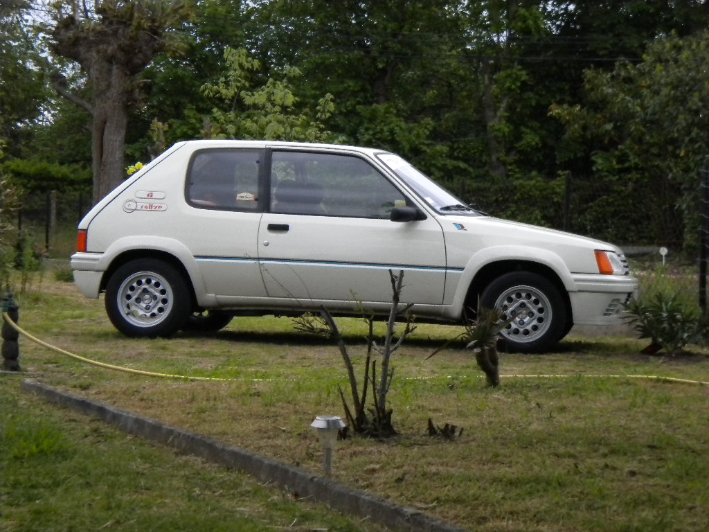

Je la restaure pas,........moi.
Je l'entretien.......
Bon je te mets une photo pour te faire plaisir,....mais c'est bien parce que c'est toi. :ok:
zergo
Messages : 1790
Has thanked : 28 times
Been thanked : 76 times
Re: Ma Rallye 1,3L
Message par zergo »
jolie tes jantes !! tu me les echanges contre mes pts :mrgreen: tu as quoi comme monte de pneus ? et niveau amorto tu es en origine? c est pour me donner une idée pour la mienne :ok:
