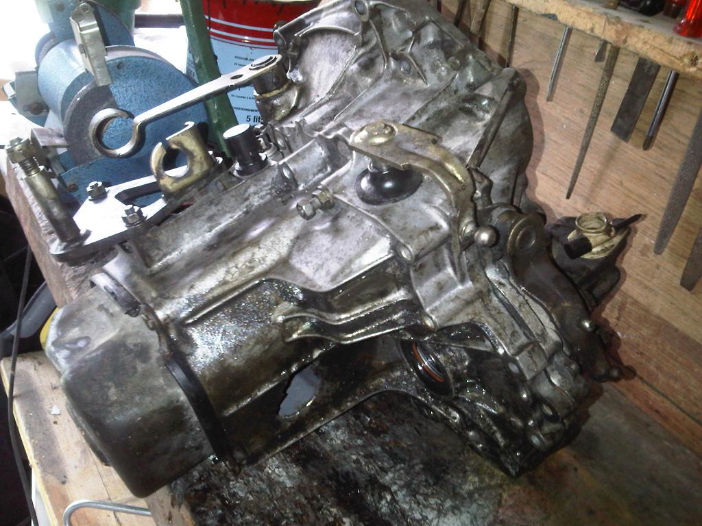

Comme tu dis, qu'est ce qui ne vas pas ! :angry:
Voilà la boite, je ne sais pas si c'est une boite de 306 ou 205 ...

Quel est le code sur l'étiquette...?

code :
011102
2CA92

inconnue au bataillon des boites MA de 205....
C'est pas grave, de toutes façons, si il faut changer les carters, tu peux déjà l'ouvrir et controler la pignonerie et le pont... ;)

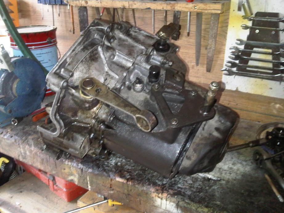

Bonjour, y avait des morceaux qui trainaient dans l'huile de boite vidangée?

Bonjour Jacques, oui il y avait quelques petits morceaux dans l'huile mais les gros bouts étaient au fond de la boite.
(photos à suivre)
Cricri, cette après midi j'ai démonté la boite pour voir la bête (curiosité de débutant ! :p ) et j'ai repris le carter de BV de mon ancien moteur. J'ai tout remonter en vérifiant que les pignons non pas pris. Juste une petite "entaille" mais rien de grave ! ^_^
Je finis le remontage complet demain, tout en sachant que je passais tous les rapports donc que mon premier remontage s'effectue sans soucis majeur.
Je mettrais quelques photos dans ma présentation quand j'aurais 5 min ...

Quand je te parlais de contrôler la pignonerie et le pont, c'était aussi compter le nombre de dents pour être sûr que tu as bien une boite de rallye... ;)

Ah ok, trop tard !! :rolleyes:
J'ai remonté la boite ce matin.
