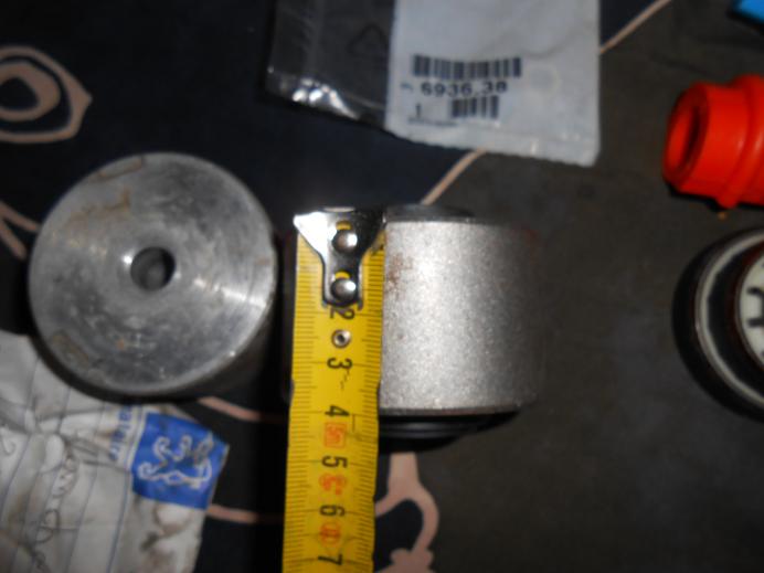

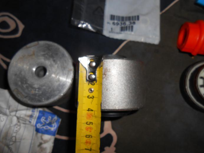

Es ce que quelqu'un peut me confirmer si c'est bien un anticouple de rallye :ok:
Je l'ai acheté sur le boncoin donc je préfère me méfier :ph34r: :ph34r:

Tu ne peux pas vérifier sur le service box vu que tu as la ref :ok:

Il y a pas de référence

C'est un Peugeot sport
Peut être un peut raide sur une caisse d'origine

C’était pour avoir confirmation de ce qu'avait raconté le vendeur

Je pensais que le sachet en dessous était le sien <_< bisous :mrgreen:

Le XU a un diamètre plus grand que le TU. Quand tu le présente sur le support alu ça se voit de suite.
Messages : 13653
Has thanked : 541 times
Been thanked : 1177 times
Re: Help silenbloc anticouple
le XU est en 70 de mémoire :ok:
Messages : 19620
Has thanked : 1627 times
Been thanked : 1167 times
Et 65 le Tu.
