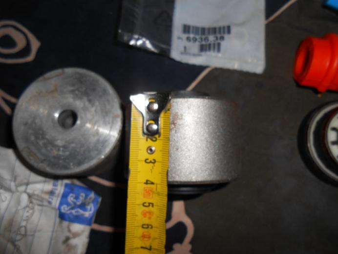

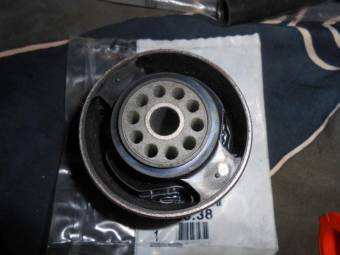

Es ce que quelqu'un peut me confirmer si c'est bien un anticouple de rallye :ok:
Je l'ai acheté sur le boncoin donc je préfère me méfier :ph34r: :ph34r:

Il y a pas de référence
Samuel
Re: Help silenbloc anticouple
Message par Samuel »
C'est un Peugeot sport

stevendesrallye a écrit :Il y a pas de référence
Je pensais que le sachet en dessous était le sien <_< bisous :mrgreen:

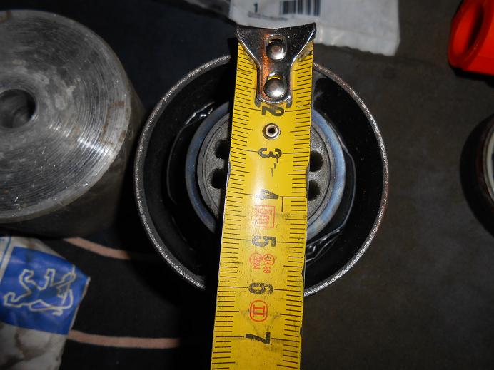

Le XU a un diamètre plus grand que le TU. Quand tu le présente sur le support alu ça se voit de suite.
Messages : 13425
Has thanked : 450 times
Been thanked : 1087 times
le XU est en 70 de mémoire :ok:
Messages : 19639
Has thanked : 1594 times
Been thanked : 1142 times
Et 65 le Tu.
