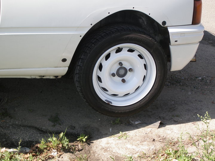

Les Rallyes et GTI ont le passage de roue découpé (agrandit pour mettre des grosses roues de 17" bien larges :ph34r: ).
C'est caché par les extensions.
Sur une "normale" ça descend plus bas, donc tu peux pas trop élargir et rabaisser sans toucher.

Rallye:

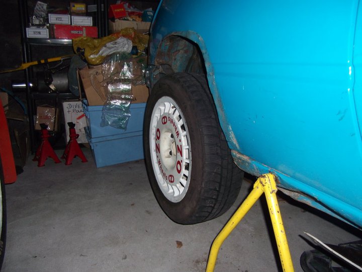

F2000 tiré (à partir d'une normale):
