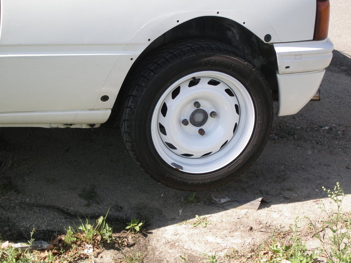

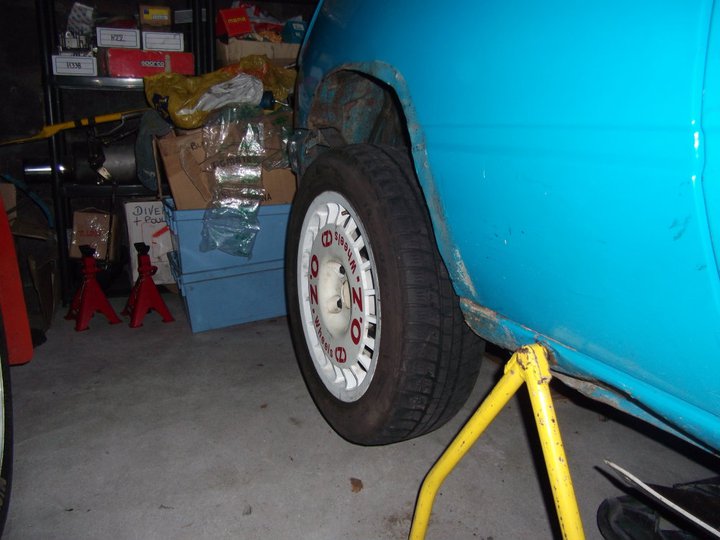

Rallye:
F2000 tiré (à partir d'une normale):
