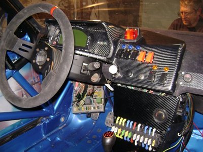

Amis F2000, mettez ici vos intérieurs

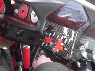

Re: Amis F2000, mettez ici vos intérieurs

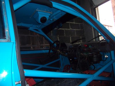

Ma Schtroumpfette:
- Yannou
- Messages : 4085
- Localisation : St Etienne
- A remercié : 33 fois
- A été remercié : 336 fois

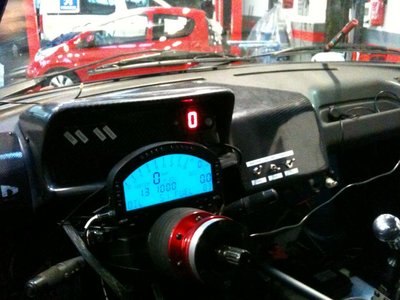

Une vue a un rallye:

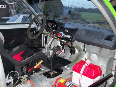

jeremyha a écrit :Pour le nombre d'interrupteur, ca depend si tu garde les comodos. Sur mon f2014, il y a les comodo et donc comme interrupteurs il y a:
-marche forcée ventilo du radiateur
- alim D.A. electrique
-pome a essence
-ventilateur habitacle
-warning
-anti brouillard arriere
-rampe de phares
Et un bouton poussoir pour le démarrage

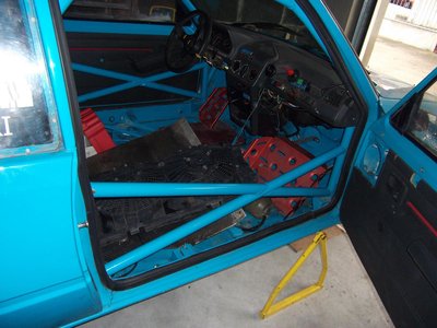

mes petits jouets
Excellent merci pour toutes vos photos !!
Vous pourriez juste aussi indiquer du coup la fonction de tous ces inters ?
Genre bencitrouille, ce sont des boutons poussoirs les pdtits trucs noirs ? Ils servent a quoi ?
- bencitrouille
- Messages : 991
- Enregistré le : 20 août 2010, 00:00
- Localisation : 04 alpes de hautes provence
- A été remercié : 1 fois
nicorallye a écrit :Excellent merci pour toutes vos photos !!

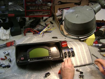

en fait j ai supprimé la boite a fusible d origine et j ai tout recablé en gardant uniquement si qui servais c est a dire:
en partant de la gauche
-le bouton poussoir pour demarrer
-diode du sybele
-l inter sous le capuchon rouge c est le contact mise sous tension du boitier sybele
-l inter a coté allumage du tableau de bord dash board
-la direction assisté
-ventilo moteur en marche forcée
-ventilo habitacle desembuage
-longue portée rampe de phare
-longue portée virage dans le pc
-le dernier était libre au cas ou
les pompes a essence restent géré par le sybele
les petits boutons noirs sont des disjoncteurs thermique rearmable ce qui evite d avoir des fusibles tu peux du coup les renclencher comme un disjoncteur de maison en dessous ce sont des relais
sur la console en dessous le coupe circuit et sur le coté copilote le fusible de direction assisté
voila n hésite pas si tu a des questions

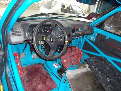

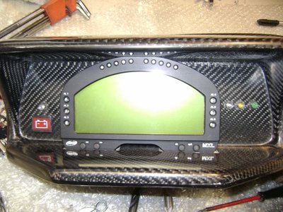

Depuis j'ai rajouté des interrupteurs et des voyants, suppression des commodos tout est sur la console centrale + une console pour les portes fusibles a led et les relais a la place de la boite a gants. faisceau entierement refait en partant de Zero. Dasch de moto.
